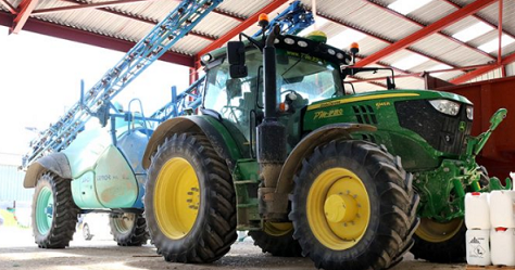

¿Qué opinan del tractor John Deere 6145R? Opiniones de los usuarios franceses
Como parte de la encuesta de los tractores de 160 cv, los usuarios franceses del John Deere 6145R dan su opinión sobre este tractor. ¿Cuáles son las fortalezas y debilidades de este tractor? ¿Qué nota de 20 le dan?
En el estudio de los tractores de 160 cv , el John Deere 6145R emerge como uno de los más caros de comprar. ¿Qué hay de las opiniones de los usuarios franceses sobre el tractor John Deere 6145R ?
En general, hay poco que criticar a este tractor, ya que es versátil y fácil de manejar.
En primer lugar, el tractor John Deere 6145R corresponde al corazón de la serie 6R de la marca estadounidense. Además, este modelo se basa en el cuadro intermedio, con una distancia entre ejes de 2,77 m. Luego, el motor Power-Tech PVS de 6 cilindros con 6,8 litros de cilindrada ofrece una potencia nominal anunciada de 145 cv (estándar ECE-R120) y 185 cv con el impulso activado. Además, este tractor puede recibir 4 transmisiones diferentes =
Powershift PowrQuad Plus (4 velocidades / 6 rangos),
Powershift AutoQuad Plus (4 velocidades / 5 rangos),
DirectDrive robótico de doble embrague (8 velocidades / 3 rangos),
AutoPowr continuamente variable.
En primer lugar, el primer punto fuerte del 6145R que destaca entre los grupos equipados es el nivel de comodidad de este tractor . Además, la cabina es silenciosa, con buena visibilidad y una popular suspensión hidráulica. La calidad de la suspensión del eje delantero TLS Plus contribuye a la sensación general de comodidad a bordo. Por otro lado, algunos cuma lamentan que ciertos elementos de confort se ofrezcan como opción, en particular la suspensión hidráulica de la cabina HCS Plus.
El otro punto fuerte recurrente es el nivel de desempeño. Además, el compromiso entre el tamaño y el nivel de potencia desarrollado está bien equilibrado y convierte al John Deere 6145R en un tractor (muy) versátil. Al final, es simple, se usa para todo tipo de trabajos. Desde la preparación del suelo hasta el transporte, incluida la siembra, el deshierbe mecánico, el esparcimiento (sólido y líquido) y la henificación.
Observe en cuanto a prestaciones, la posibilidad de tener un circuito hidráulico opcional de 155l / min (114 l / min de serie). El 6145R admite hasta 6 válvulas electrohidráulicas con palanca de descompresión en la parte trasera y 2 válvulas en la parte delantera.
Además, los propietarios del tractor también subrayan la facilidad de conducción . Asimismo, la pantalla táctil CommandCenter de cuarta generación en 8.4 '' (acabado Premium) o 10 '' (acabado Ultimate) es apreciada por su facilidad de navegación y manejo.
Por último, no olvidemos una de las novedades que trae esta generación de 6R: el mango CommandPro, disponible en este nivel de potencia desde el verano de 2018). Es casi unánime entre los agricultores consultados. ¿Su punto fuerte? Sus 11 botones configurables.
John Deere 6145R ha recibido una calificación de 16/20 .
