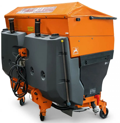

El dispositivo de salmuera opcional con una capacidad total del contenedor de 500 litros está integrado en el concepto general para que el IceTiger continúe sentado cerca del tractor con un centro de gravedad favorable. (Copyright: Amazone)

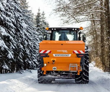

Con anchos de trabajo de dos a ocho metros, el IceTiger se puede adaptar perfectamente a los requisitos del área de aplicación respectiva. (Copyright: Amazone)
Opcional = equipo de sal prehumedecido integrado
El IceTiger puede equiparse opcionalmente con un dispositivo de salmuera con una capacidad total del recipiente de 500 litros para la aplicación de sal prehumedecida FS30. Los sólidos y la salmuera se mezclan entre sí directamente delante del difusor, y el suministro de salmuera ajustable con precisión se realiza mediante una bomba accionada hidráulicamente y de funcionamiento en seco. En comparación con la sal seca, la mezcla logra una reducción en el contenido de sal de alrededor del 23 por ciento. Además de la descongelación más rápida, las pérdidas por dolor se reducen significativamente.

Contenedor grande para alto impacto
La versión básica del esparcidor de servicio de invierno IceTiger tiene una capacidad de 1.000 litros. El centro de gravedad en el accesorio de 3 puntos se caracteriza por paredes empinadas. De esta forma se evitan de forma fiable los residuos de arena. Opcionalmente, el volumen se puede ampliar hasta un máximo de 1.900 litros con accesorios de 300 o 600 litros.
