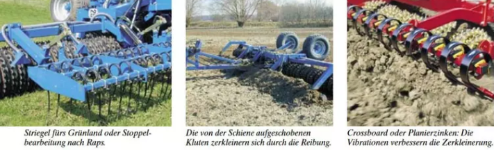

Más versátil con herramienta frontal
Un implemento frontal hace que los rodillos agrícolas sean realmente versátiles. Las herramientas no solo se ajustan a los dispositivos frontales. Ahora toda la gama también está disponible para los rodillos incorporados:
Las púas de la rastra funcionan bien en el procesamiento de rastrojo de colza o rastrojo de cereales cuando el rodillo está detrás de un cultivador o una rastra. Entre otras cosas, aseguran una mejor distribución de la paja. Son habituales las púas con un diámetro de 12 a 16 mm. Debido a que las rastras están montadas sobre un carro simple, el precio está entre 150 y 200 € / m (dependiendo del ancho de trabajo y las opciones de ajuste).
Hay dientes de resorte en una o dos filas. Al preparar el semillero en suelos ligeros y medios, rompen las costras, aflojan, trituran y nivelan el suelo. Las púas se pueden ajustar en altura y parcialmente también en inclinación. Según el número de púas y las opciones de ajuste, cuestan desde 150.200 € / m de ancho de trabajo.
Las barras niveladoras están disponibles solas o con púas adicionales en la parte inferior. Tu tarea: nivelar y triturar al preparar el semillero. Al conducir rápido, la velocidad de impacto en los terrones es mayor y el efecto de aplastamiento es mejor.
Los practicantes también usan rodillos con rieles de arrastre (sin púas) para el mantenimiento de los pastos en primavera. Los rieles deben poder ajustarse en altura y en ángulo. Un depósito de nitrógeno es un buen dispositivo de protección contra sobrecargas, especialmente en suelos pedregosos. Los precios de las barras niveladoras son muy diferentes y comienzan en 450 € / m.
Crossboard, crackerboard y púas niveladoras son los nombres de herramientas frontales similares: púas de hoja ancha suspendidas en un arrastre con placas de desgaste en el extremo aplastan y nivelan el suelo. La vibración de las púas tiene un buen efecto de trituración, las púas hacen un buen trabajo incluso en suelos pesados.
El ajuste de ángulo y altura es estándar en las púas niveladoras. Si el rodillo también funciona en cultivos en crecimiento, debe ser posible girar los dientes hacia arriba lo suficiente. Las púas niveladoras también se pueden utilizar para el mantenimiento de pastizales dentro de ciertos límites. El precio empieza en unos 550 € / m.

Cultivo de rastrojo después de la colza: la colza deja un suelo cocido. El cultivo de rastrojo es fácil de hacer con el rodillo y las púas de la rastra o de la tabla transversal. La rastra mejora la distribución de la paja y asegura que los granos caigan al suelo. El rodillo presiona la colza de germinación ligera en su lugar. Ventajas: alta emergencia, bajos costos, apenas desgaste, alta cobertura de área con bajo consumo de combustible.
Cultivo de rastrojo tras grano: Los rodillos se combinan con el dispositivo de cultivo de rastrojo o se cuelgan detrás de él: Buena reconsolidación, mejor emergencia en campo del grano voluntario. Incluso si el cultivo de rastrojo ha dejado una estructura de suelo demasiado gruesa debido a las condiciones de humedad, un recubrimiento con rodillo puede ser útil. Esto es especialmente importante en las áreas de mantillo, porque los terrones y la humedad ofrecen a los caracoles las condiciones ideales.
Preparación del lecho de siembra : En suelos gruesos y pesados, ya sea como implemento frontal en combinación con la siembra o como un paso de trabajo separado de antemano. Dependiendo del suelo, el rodillo debe estar equipado con una herramienta frontal (rastra de púas, barra niveladora, púas niveladoras). Ventaja: el rodillo está menos desgastado que con otros dispositivos como rastras de púas o rastras rotativas. Con una línea de rodillos separada, puede aumentar el rendimiento de la combinación de sembradoras o incluso ahorrar la grada rotativa con rodillos muy pesados. Además, si el rodillo funciona unos días antes de la siembra, las malas hierbas pueden germinar, que luego son recogidas por la combinación de sembradoras.
Después de la siembra: Mejor emergencia, especialmente de la colza ligera. Debido a que generalmente está seco cuando la colza, el engranaje del rodillo asegura que el suelo esté cerrado. Además, se luchan contra los caracoles. La formación de lodos puede ocurrir en lugares sensibles. Si es necesario, utilice otros rodillos aquí.
En primavera: en suelos pesados, el grano carece de contacto con el suelo después de heladas claras. Las finas raíces se desprenden, principalmente debido a la constante alternancia entre congelación y descongelación. Cuando llega la sequía primaveral, las plantas sufren de falta de agua. El rodillo restablece el contacto con el suelo, se estimula la labranza de los rodales. ¡Úselo solo en cultivos secos!
En pastizales: En primavera en combinación con una barandilla niveladora para nivelar los montículos. Idealmente, se utiliza una pequeña sembradora neumática directamente delante del rodillo. Con Cambridge buen efecto solo con rodillos pesados. El Güttlerwalze más agresivo estimula la labranza de los cultivos.
