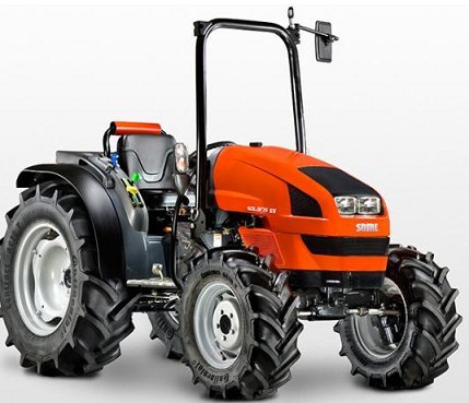

SAME Solaris 35W
DT - convencional
motor = Mitshubishi
modelo = S+L+H 500.3A con 3 cilindros (85x92)
cilindrada = 1.566 cc
potencia = 35.5 cv / 26 kW
régimen nominal = 3.000 rpm
par motor máximo = 89 Nm
régimen de par máximo = 2.000 rpm
sistema de refrigeración = aire
tipo camisas = secas
refrigeración continua pistones por aceite = no
bomba inyección = línea
consumo específico = 273 gr/kw/h
tubo escape = horizontal
ensayo = nº organismo = B.O.E / 11/94
Embrague
tipo = disco seco
material = cerametálico
nº de discos = 1
diámetro disco = 216 mm
accionamiento = hidráulico
Transmisión
nº palancas de cambio = 2
nº gamas av/re = 3/3
cambio entre gamas = no sincronizado
nº de marcas por gama av/re = 4/4
cambio entre marchas = sincronizado
nº de marchas entre 0 a 3 km hora = 5
nº de marcas entre 3-12 km hora = 4
velocidad mínima al régimen nominal = 0.68 km hora
inversor = no sincronizado
posición neutral = si
Eje delantero
conexión = mecánica
carga máxima admisible = 1.000 kg
ángulo de giro = 50º
radio de giro mínimo con frenos = 2.600 mm
radio de giro mínimo sin frenos = 2.800 mm
Eje trasero
acción blocaje diferencial = electrohidráulico
reducciones finales = piñón-corona
carga máxima admisible = 1.400 kg
Frenos
tipo = discos húmedos
exteriores/interiores = interiores
nº de discos en cada lado = 2+2
accionamiento = mecánico
freno remolque = no
TDF
régimen = 540 / 1000
proporcional al avance = si
accionamiento = eh
tipo de embrague = baño de aceite
régimen motor TDF 540 = 2.655 rpm
régimen motor TDF 1000 = 2.736 rpm
nº ejes TDF = 1
TDF frontal = no
Sistema hidráulico
tipo = abierto
nº bombas = 2
caudal bomba elevador = 29 l/m
régimen del motor = 3.000 rpm
bar = 180
situación bomba hidráulica principal = junto motor
mismo aceite hidráulico-transm. = si
Dirección
volante telescópico = si
columna dirección / posiciones = no
Estructura de protección
bastidor de seguridad = abatible
pedales suspendidos = si
cuenta horas = analógico
cuenta-revoluciones = analógico
plataforma = plataforma
Cabina
marca = Brieda
tipo asiento conductor = mecánico
aire acondicionado = opcional
limpiaparabrisas delantero / trasero = 1/0
faros de labor delant/ traseros = 2 / 1
Neumáticos delanteros
base = 7.0-12
opcional = 27x8.50-12 gard.
neumáticos traseros
base = 320/70R20
opcional = 38x14.00-20 gard.
dimensiones y capacidades
altura total = 2.000 mm
altura al volante = 1.240 mm
altura al capo = 1.145 mm
ancho total mínimo/máximo = 1.240 - 1.340 mm
ancho de vía delantero min/máximo = 970 - 1.190 mm
ancho de vía trasero min / máximo = 920 - 1.020 mm
longitud total = 2.960 mm
distancia entre ejes = 1.630 mm
luz libre = 345 mm
capacidad de combustible = 29 litros
boca llenado combustible = interior capo
depósito auxiliar opcional = no
aceite hidráulico / transmisión = 21 litros
peso de embarque c/bastidor = 1.030 kg
peso de embarque con cabina = 1.140 kg
guardabarros delanteros = no
