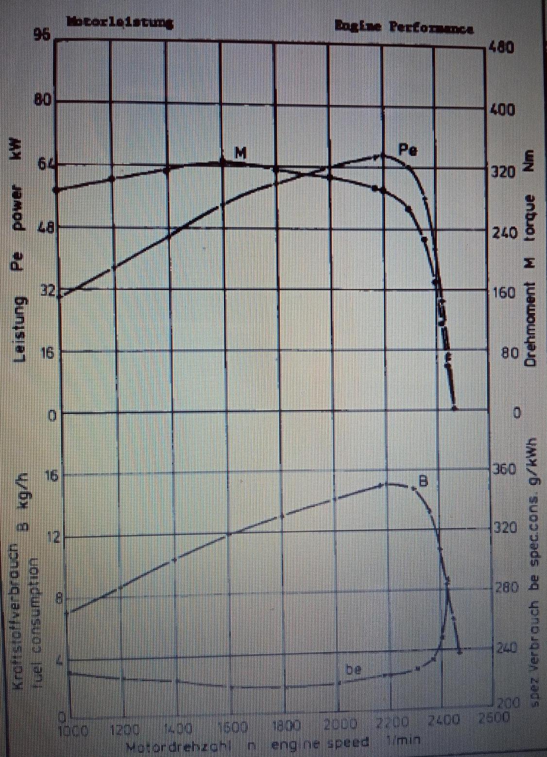

Re: Blog de agricultura. Twins' Farm: Fotos, videos, ...
La gráfica del motor del John Deere 2850:
- jd2850.jpg (445.78 KiB) Visto 745 veces
Fastrac
Poned una gráfica de un Ford o de un Fiat, o de un Massey Ferguson.
Un Fiat 90.90 sería perfecto para comparar.
