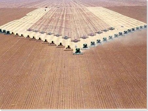

Una fotito de la agricultura brasilera... uma fazenda... como veran las escalas son bastante grandes.. :lol: :lol:
