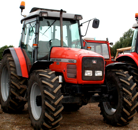

MASSEY FERGUSON 4260 DT
motor = Perkins Q1006 6 cilin. (100x127)
cilindrada = 6000 cc.
potencia = 100 cv (74 kW)
régimen nominal = 2.200 rpm
regulador = mecánico
potencia constante = no
par motor máximo = 388 Nm
régimen de par máximo = 1.200 rpm
gama de revoluciones de trabajo = 1000 rpm
tipo camisas = secas
ventilador de velocidad variable = no
refrig. continúa pistones por aceite = no
bomba inyección = rotativa
culata de flujo cruzado = no
tubo de escape = vertical
Embrague
tipo = b. seco
material = cerametálico
nº de discos = 1
diámetro de discos = 330 mm
accionamiento = mecánico
Transmisión
tipo 1
marca = MF
cambio entre marchas = sincro
nº de marchas de 0 a 3 km/h = 2
nº de marchas de 3 a 12 km hora = 5
velocidad mínima a régimen nominal = 2.3 km/h
inversor = sincro
40 km/hora = no
superreductor = opc.
tipo 2 PoweShutlle
marca = MF
inversor = hidráulico
superreductor = no
Tracción
Marca = Carraro
conexión = eh
blocaje dif. automático = no
ángulo de giro = 55º
radio de giro minimo sin frenos =
suspensión = no
Eje trasero
acción blocaje diferencial = mec
Frenos
tipo = discos húmedos
delanteros = no
acción frenado eje delantero = si
freno remolque = si
TDF
régimen = 540 / 1000 rpm
proporcional al avance = no
tipo embrague = discos húmedos
régimen motor TDF 540 = 1902 rpm
nº ejes TDF = 1
TDF frontal = no
Sistema hidráulico
tipo = abierto
nº de bombas = 2
caudal = 28 + 38 l/min.
bar = 210
Dirección
volante telescópico = si
columna dirección abatible = no
Elevador hidráulico
categoría = I - II
tipo de enganche = rot fija/ rot. interior
tensores = teles/gancho
sensibilidad = tercer punto
controles = C/P/M/F
regulación altura elevación = opcional
interruptor subida/bajada rápida = no
capacidad máxima de elevación = 5000 kg
Válvulas mando a distancia
nº de válvulas estándar = 2
control de flujo = no
Cabina original
Tipo asiento de conducción = giratorio
suspensión = mec. / opcional = neumático
aire acondicionado = opcional
instrumentación = A+D
ordenador = no
suspensión = no
faros trabajo delanteros/traseros = 2/2
Neumáticos delanteros base = 14.9R38
opcionales delanteros = 13.6R28
Neumáticos traseros base = 18.4R38
opcional = 16.9R38
Dimensiones- Pesos y Capacidades con cabina
altura total = 2.720 mm
ancho total mínimo máx. = 2.060 - 2559 mm
longitud total = 4.320 mm
distancia entre ejes = 2.610 mm
luz libre = 430 mm
capacidad de combustible = 143 litros
peso con bastidor = 4.150 kg
nº contrapesos delanteros/ kg = opc. 8 / 45 kg
guardabarros delanteros = no

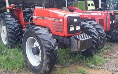

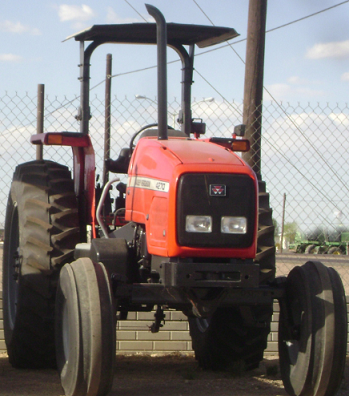

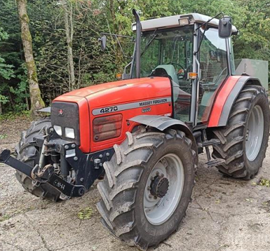

- Mensajes: 41397
Re: DATOS TRACTORES MEDIANOS
MASSEY FERGUSON 4270 ST
potencia = 110 cv (81 kW)
par motor máximo = 441 Nm
Embrague
tipo = m. seco
nº de discos = 1
Transmisión
tipo 1
marca = MF
nº de marchas de 3 a 12 km hora = 6
velocidad mínima a régimen nominal = 1.8 km/h
inversor = sincro
40 km/hora = no
superreductor = no/opc.
tipo 2 PoweShutlle
marca = MF
velocidad mínima a régimen nominal =1.8 km/h
superreductor = no/ opc.
suspensión = no
Eje trasero
Frenos
delanteros = no
freno remolque = si
TDF
nº ejes TDF = 1
TDF frontal = no
Sistema hidráulico
tipo = abierto
nº de bombas = 2
bar = 210
Dirección
Elevador hidráulico
categoría = II
tipo de enganche = rápido
tensores = telescópicos
controles = C/P/M/F
Cabina original

MASSEY FERGUSON 4270 cabina DT
Embrague
tipo = b. seco
nº de discos = 1
Transmisión
tipo 1
marca = MF
inversor = sincro
40 km/hora = si
superreductor = no / opc.
tipo 2 PoweShutlle
marca = MF
Tracción
conexión = eh
radio de giro minimo sin frenos = ---------mm
suspensión = no
Eje trasero
Frenos
delanteros = no
freno remolque = si
TDF
nº ejes TDF = 1
TDF frontal = opc.
Sistema hidráulico
tipo = abierto
nº de bombas = 2
bar = 210
Dirección
Elevador hidráulico
categoría = II
controles = C/P/M/F
Cabina original
Tipo asiento de conducción = muelle
suspensión = mec.
instrumentación = A/A+D PS
ordenador = no
suspensión = no
Neumáticos delanteros base = 14.9R28
altura total = 2.780 mm
luz libre = 450 mm
capacidad de combustible = 202 litros
peso con bastidor = 4.101 kg

MASSEY FERGUSON 4270 STD cabina ST
Embrague
tipo = b. seco
nº de discos = 1
Transmisión
tipo 1
marca = MF
inversor = sincro
40 km/hora = no
tipo 2 PoweShutlle
marca = MF
superreductor = opc
Tracción
conexión =
ángulo de giro =
radio de giro minimo sin frenos = 9200 mm
suspensión = no
Eje trasero
Frenos
delanteros = no
freno remolque = si
TDF
nº ejes TDF = 1
TDF frontal = no
Sistema hidráulico
tipo = abierto
nº de bombas = 2
bar = 210
Dirección
Elevador hidráulico
categoría = II
controles = C/P/M/F
Cabina original
suspensión = mec.
aire acondicionado = si
instrumentación = A
ordenador = no
suspensión = no
Neumáticos delanteros base = 10.6-16
ancho total mínimo máx. = 1.955 mm
longitud total = 4.010 mm
distancia entre ejes = 2.350 mm
luz libre = 340 mm
capacidad de combustible = 205 litros
peso con cabina = 3.871 kg
nº contrapesos delanteros/ kg = opc. 8 / 27 kg
