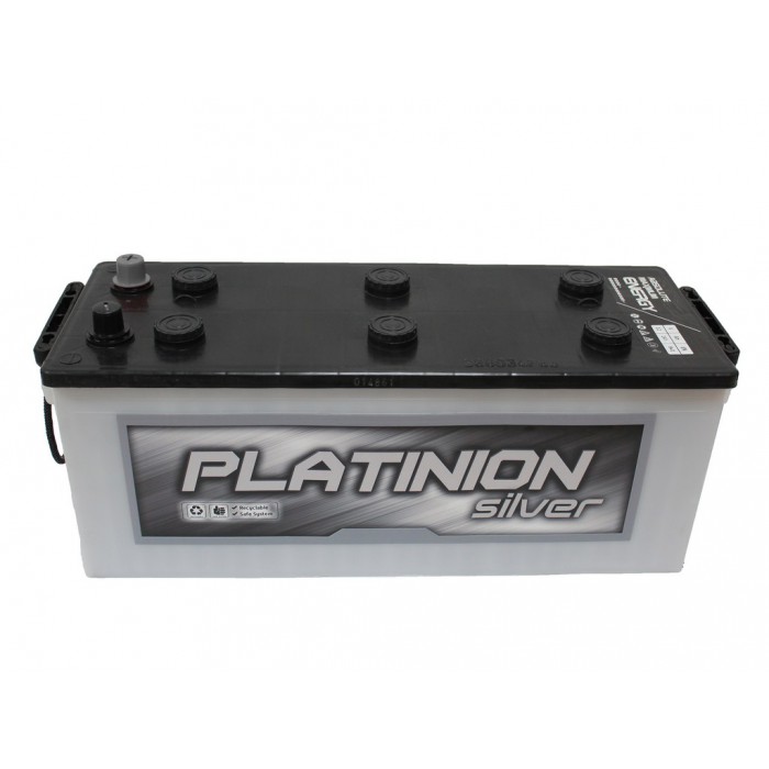

La solución final es comprar una batería que permite poner la tapa.
Mañana me pongo a ello.
No será una batería recomendada, puesto que las recomendadas no caben.
La clave o quid de la cuestión es que el largo medido en la parte superior no supere 48 cm. Y todas las baterías pata negra superan 51 cms.
Una Platinion Silver o una Positive Power pueden servir.

Bien o mal, está hecho: Esta es la batería que he puesto:

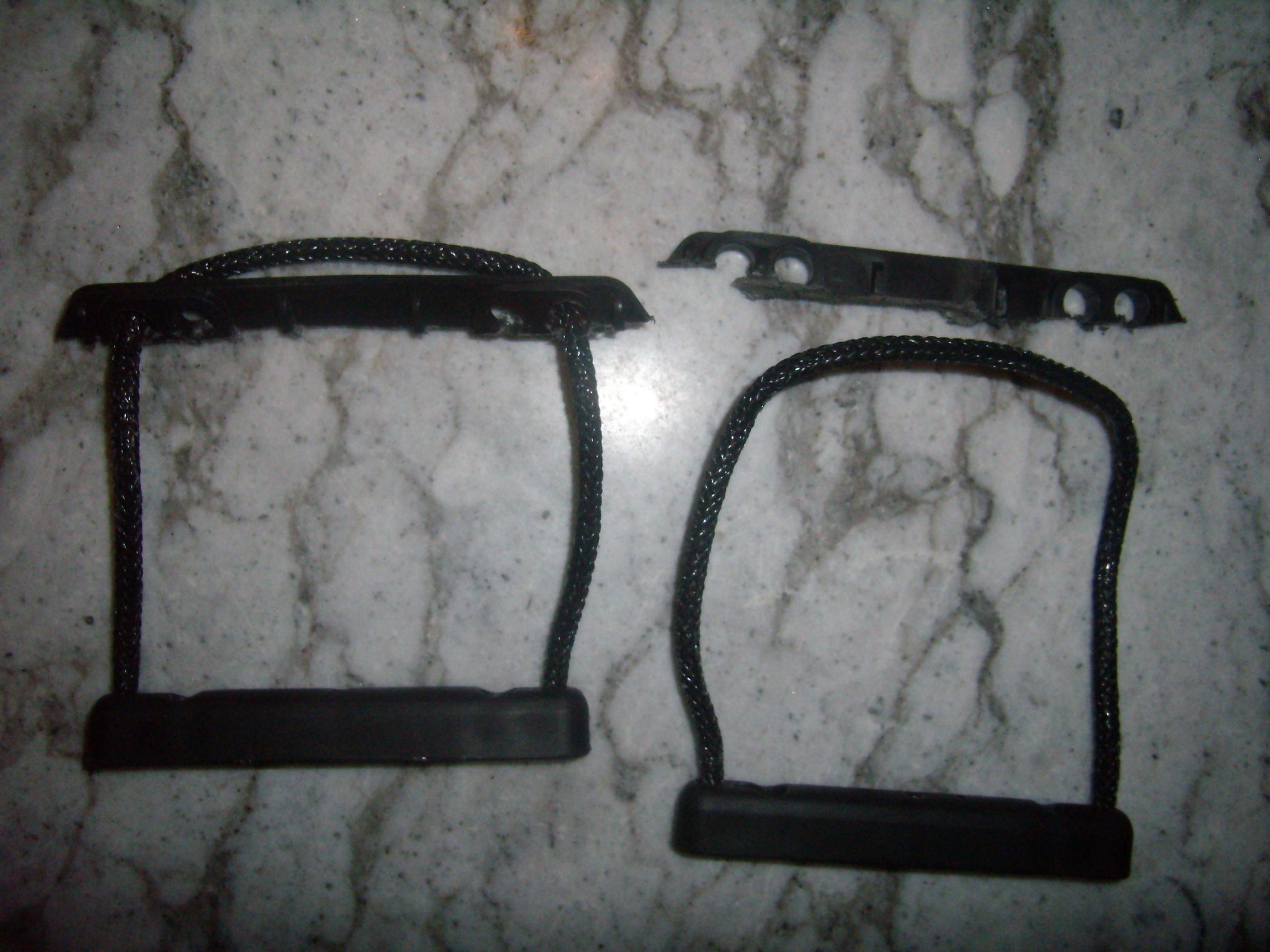

Y le he quitado las asas o colgadores:

Baterías web
Platinion Silver 185 Ah 1050 potencia arranque. (Positivo izquierda).
157,95 € IVA y envío incluidos.
La pedí contrareembolso un domingo en baterías web, y la recibí el martes por la mañana.
http://www.bateriasweb.com/
