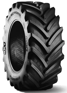

BKT
BKT viene con cuatro nuevos tamaños en la serie de neumáticos Agrimax V-Flecto.
El primero ya está a la venta, el VF 710/70 R42. Los tres tamaños en proyecto son VF 750/70 R44, VF 710/75 R38 y VF 710/55 R38. Eso lleva la elección en esta serie a 22 tamaños de neumáticos.
El fabricante de neumáticos diseñó esta serie especialmente para tractores pesados. BKT está utilizando la tecnología Narrow Rim Option (NRO) por primera vez, lo que significa que los neumáticos flexibles no requieren llantas especiales, sino que simplemente pueden usarse con una llanta estándar. Los neumáticos VF pueden soportar un 40% más de peso que un neumático estándar del mismo tamaño o, con el mismo peso, cargar el suelo en proporción menor. El producto duraría un 10% más.

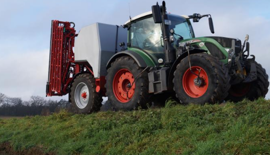

Con "Catch-N", la empresa alemana Hölscher + Leuschner ha desarrollado un sistema que acidifica el estiércol líquido producido en el establo y así reduce las emisiones.
La acidificación del estiércol es una de las medidas más efectivas para reducir las pérdidas de amoníaco en la ganadería y el uso posterior de este fertilizante. La empresa alemana Hölscher + Leuschner ha desarrollado ahora un sistema que se puede instalar tanto para edificios nuevos como para acondicionamiento en establos existentes. Los procesos para acidificar el estiércol debajo de las grietas ya se conocían desde la década de 1990, escribe la empresa. Sin embargo, los primeros sistemas de prácticas comerciales solo se han implementado en los últimos 15 años, principalmente en Dinamarca y en edificios nuevos. El sistema compacto “Catch-N” que ahora se ha desarrollado, por otro lado, ofrece la posibilidad de reequipar la acidificación del estiércol líquido en los establos existentes.
La idea detrás del proceso de acidificación del estiércol líquido es que un estiércol líquido acidificado a pH 5,5 se almacena en los canales de estiércol del establo. La orina y las heces que depositan los animales que caminan sobre los pisos de rejilla caen a través del piso de rejilla directamente al tanque de lechada acidificada. Las heces se rodean inmediatamente de estiércol acidificado, que por un lado evita la degradación microbiana de las fracciones sólidas (se produce significativamente menos metano) y, sobre todo, mantiene en solución el amoniaco de la urea en la orina debido al bajo pH en forma de amonio. o se une al amoniaco en forma de sulfato de amonio.
En comparación con los procesos conocidos hoy en día, el proceso "Catch-N" se caracteriza por los siguientes puntos:
El sistema se puede actualizar en sistemas existentes (establos antiguos)
Los canales de estiércol en los establos también se pueden utilizar como espacio de almacenamiento para el estiércol acidificado.
El sistema también se puede utilizar para enjuagar o inundar superficies sólidas, especialmente en el caso de puntos de venta (especialmente en agricultura ecológica).

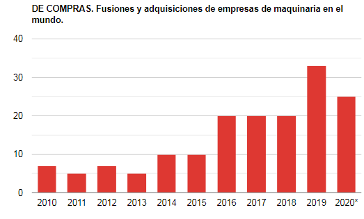

MAS Fusiones y Adquisiciones 2020
25 compañías del sector de la maquinaria cambiaron de manos durante el año pasado. Mirá el informe completo.
Se fue el 2020 con muchas novedades en materia de traspasos de empresas en el sector de la maquinaria a nivel global.
En total, se reportaron 25 operaciones, según el relevamiento de Maquinac.
La cifra es algo inferior a la de 2019, pero igualmente confirma la tendencia hacia la concentración del sector.
El siguiente es un repaso de las principales operaciones registradas.

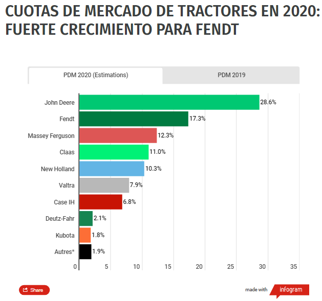

MERCADO DE TRACTORES FRANCES
El mercado francés de 2020 de tractores agrícolas estándar muestra una evolución significativa, en particular en lo que respecta a las cuotas de mercado de algunas marcas, como Fendt y New Holland. ¿Quién registró el mayor número de tractores nuevos en 2020? Primeras estimaciones basadas en inversiones de cuma.
Gracias a los datos de gestión de cuma, aquí hay una primera estimación de las cuotas de mercado de tractores de 2020 . Cifras provisionales que actualizaremos dos veces. Primero en enero, con datos de Axema, dando una visión de todo el mercado de tractores francés . Luego a fines del primer trimestre de 2021, una vez finalizados los estados financieros, con el fin de integrar todos los tractores adquiridos por la cuma en 2020.
Comenzamos con John Deere, que sigue siendo el líder del mercado francés de tractores agrícolas estándar . Estimamos su participación de mercado en 2020 en cuma en 28.6%, un aumento de casi 3 puntos en comparación con 2019.
Luego, observamos que las 3 marcas del grupo AGCO tuvieron un buen año. En primer lugar, Fendt ha logrado el mayor progreso del año, pasando del quinto al segundo lugar. Con 5,5 puntos ganados, su cuota de mercado alcanzó el 17,3% en 2020. Por su parte, Massey Ferguson conserva el tercer escalón del podio a pesar de un descenso de 2,1 puntos. Estimamos su participación de mercado en 12,3%. Finalmente, Valtra avanzó 1,8 puntos y ganó un lugar en la clasificación. La marca es ahora la sexta fuerza de mercado con una cuota de mercado del 7,9%. Así, el grupo AGCO representa el 37,5% de las compras de nuevos tractores en cuma en 2020 .
Por el contrario, el año 2020 está resultando más complicado para el grupo CNH Industrial . Además, New Holland pierde 5 puntos y cae del segundo al quinto lugar en la clasificación. Estimamos su participación de mercado en 2020 en 10,3%. Asimismo, Case IH cayó 0,9 puntos (6,8% de cuota de mercado) y perdió un puesto en el ranking. Por tanto, el grupo CNH Industrial representa el 17,1% de las matriculaciones de nuevos tractores de la cuma en 2020 .
DISMINUCIÓN DE MATRICULACIONES DE NUEVOS TRACTORES EN 2020
Además, Claas sigue siendo la tercera fuerza del mercado. Con una cuota de mercado del 11% en 2020 , la marca ha bajado 1,3 puntos en comparación con el año pasado. Tenga en cuenta que detrás, la brecha se está reduciendo entre Deutz-Fahr y Kubota , con cuotas de mercado respectivas de 2,10% (-0,7 puntos) y 1,80% (+0,5 puntos).
Nótese que la línea “Otros” del gráfico agrupa a todas las marcas que alcanzaron una participación de mercado inferior al 1% en 2020 en la red cuma (McCormick, Landini, JCB, etc.).
Finalmente, estos resultados forman parte de un contexto de caída del mercado. De hecho, en diciembre de 2020, Sedima estimó que el número de matriculaciones de tractores nuevos disminuyó un 8% durante los primeros 8 meses de 2020 (en comparación con los primeros 8 meses de 2019).
4-1-21--M.Freulon

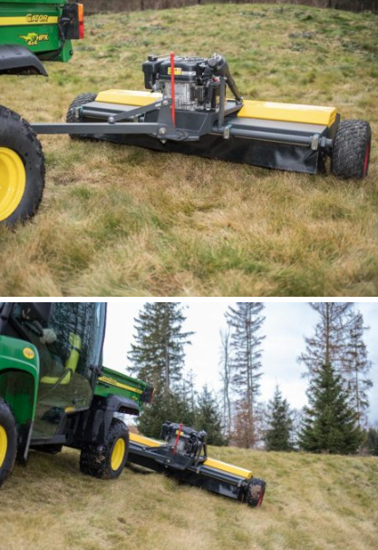

Spider presenta la segadora rotativa arrastrada
Spider presenta el Multicut. Esta segadora arrastrada está equipada con un Honda GXV390 con una potencia de 7,6 kW (10,2 CV). Hay siete cuchillas de corte debajo de la plataforma de corte. El Multicut tiene un ancho de trabajo de 154 cm.
La segadora está montada en una barra de remolque estándar y, por lo tanto, se coloca detrás de un quad, transportador o tractor. La barra de tiro se puede ajustar, de modo que la Multicut también pueda segar junto al vehículo tractor. Según el fabricante, esto es útil si desea cortar el césped debajo de árboles o paneles solares. Gracias a los neumáticos a ambos lados de la plataforma, la segadora sigue los desniveles del suelo, según el fabricante.
Consumo
Las cuchillas se accionan con una correa trapezoidal y un embrague centrífugo. La altura de corte es regulable con un husillo de 5 a 20 cm. Según el fabricante, el motor consume alrededor de 1,5 litros por hora. La segadora mide 250 por 200 por 70 cm y pesa 140 kgs. El precio de salida es de 7.000 euros.
4-1-21--C.Flanders
Consumo
4-1-21--C.Flanders

Nuevo tipo de pulverizador de campo: el pulverizador compacto
Es el vínculo entre el pulverizador montado y arrastrado , combinando las ventajas de ambas variantes, como promete el fabricante previamente desconocido.
Manipulación de la jeringa compacta
Según el fabricante, la especialidad del pulverizador es el diseño compacto y la conexión entre el tractor y el pulverizador. Esto significa que la combinación se puede dirigir como un vehículo autopropulsado y es muy ágil y fácil de usar en el campo. Hasta ahora, se reservaba un volumen de tanque de 4.000 litros para los pulverizadores arrastrados, pero estos alcanzan sus límites en áreas de pequeña escala. Por lo tanto, el área de aplicación del pulverizador compacto se ve donde se ha evitado el paso hacia el pulverizador arrastrado debido a la manipulación y donde se requieren maniobras precisas.
Distribución de peso de la jeringa compacta
Como también informa el fabricante, el pulverizador compacto se puede accionar con tractores de cuatro cilindros a partir de aproximadamente 90 kW, lo que normalmente no es posible con grandes pulverizadores adicionales con depósito delantero debido a las cargas por eje admisibles y al peso total admisible. Las cargas por eje permitidas en el tráfico rodado y tolerables en el campo podrían, por tanto, cumplirse mejor.
Además, el peso se puede distribuir de forma variable entre el tractor y el chasis del pulverizador seleccionando la presión hidráulica del soporte elástico del brazo superior (principio del reforzador de tracción).
Conexión del brazo inferior del pulverizador compacto
Las máquinas que se accionan en los eslabones inferiores producen una experiencia de conducción bastante incómoda y esponjosa en comparación con las conexiones de cabeza esférica. Los polipastos obsoletos, en particular, a menudo muestran juego lateral, lo que provoca golpes en los puntales laterales al cambiar de dirección. Gracias al refuerzo de los brazos inferiores, incluso los polipastos muy desgastados se pueden conectar a la jeringa compacta sin juego.
Se evitarían impactos y picos de carga en los puntales laterales y el comportamiento de conducción sería más seguro, más agradable y más preciso. Esta nueva solución es solo una alternativa simple a los puntales laterales hidráulicos en el tractor para el pulverizador compacto.
Dirección y eje del pulverizador compacto en el campo y en la carretera
La dirección se controla activamente en el campo dependiendo de la posición de la dirección del vehículo tractor hacia adelante y hacia atrás. Debido al gran ángulo de dirección de 45 ° y la corta distancia entre ejes, la maniobrabilidad del tractor pretensado generalmente se puede aprovechar al máximo, dice el fabricante.
En la carretera, las ruedas siguen al vehículo tractor con dirección automática por razones de seguridad. Gracias al centrado mecánico de los muñones, las ruedas no se mueven ni siquiera a altas velocidades.
Hechos y cifras de la jeringa compacta.
Algunos datos importantes sobre la máquina mostrada:
Volumen del tanque: 4000 litros
Pluma plegada hacia atrás hasta 30 metros
Adaptación al terreno mediante chasis hidroneumático y soporte de brazo superior suspendido
Distribución de peso variable entre tractor y pulverizador
Conexión sin juego entre tractor y pulverizador gracias a la conexión especial del brazo inferior
Dirección del eje hasta un ángulo de dirección de 45 °
La dirección de seguimiento pura sin presión hidráulica es posible en el transporte por carretera
Dirección activa hacia adelante y hacia atrás en el campo similar a un vehículo autopropulsado de tres ejes
Desarrollador de la jeringa compacta: sigue siendo un secreto
Quien haya ideado la jeringa compacta aún no debería ser publicado. El video anterior estaba destinado a obtener comentarios de los agricultores. Debido al gran interés emergente y la retroalimentación positiva, se busca un socio del campo de la tecnología de protección de cultivos para el concepto patentado
4-1-21--E.Eckinger
