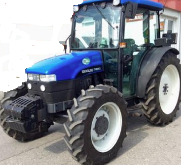

NH TN70 STD - DT
- Mensajes: 41496
NEW HOLLAND TN -75 STD
frutero - ST
Motor = NH
nº cilindros/ cilindrada = 3T/ 2.930
potencia nominal = 72 cv / 53 kW
régimen nominal = 2.300 rpm
regulador = mecánico
diámetro/carrera = 100/115
potencia constante entre = no
par máximo motor = 298 Nm
régimen del par máximo = 1.400 rpm
reserva de par = 37.5 %
tipo de camisas = húmedas
refrigeración continua pistones por aceite = no
bomba de inyección = rotativa
culata de flujo cruzado = si
consumo específico gr/kW/h =
ensayo- nº organismo = BOE
EMBRAGUE
tipo = m. seco
material = orgánico
nº de discos = 1
diámetros discos = 254 mm
accionamiento = mecánico
TRANSMISION
tipo 1
nº total marchas av/re = 12/ 12
velocidad mínima al régimen nominal = 0.6 km/h
inversor = mecánico
40 km hora = no
EJE DELANTERO
ángulo de giro =
radio de giro mínimo sin frenos =
EJE TRASERO
FRENOS
tipo = multidiscos
freno remolque = si
TDF
régimen TDF = 540 / 540E rpm
proporcional al avance = no
tipo embrague =
régimen motor TDF 540 = 1.957 rpm
TDF frontal = no
SISTEMA HIDRÁULICO CA
nº de bombas = 1
caudal del sistema = 47 litros/min. (64)
presión máxima del sistema = 170 bar.
DIRECCION
volante telescópico = si
ELEVADOR HIDRÁUICO
categoría = I /IN / II
frutero - DT
Motor = NH
EMBRAGUE
tipo = m. seco
material = orgánico
nº de discos = 1
TRANSMISION
tipo 1
nº total marchas av/re = 16/ 16
inversor = mecánico
40 km hora = si
EJE DELANTERO
conexión = eh
blocaje diferencial automático = Lim-Slip
ángulo de giro = 55º
EJE TRASERO
FRENOS
tipo = multidiscos
freno remolque = si
TDF
proporcional al avance = si
tipo embrague =
TDF frontal = no
nº de bombas = 1
caudal del sistema = 64 litros/min.
ELEVADOR HIDRÁUICO
tipo de enganche = bola plana
tensores = telescópicos
tensores hidráulicos = no
sensibilidad = tercer punto
controles = E / P /M / F
regulación velocidad de elevación = no
interruptor de subida/bajada = si
capacidad máxima de elevación = 2.200 kp
VÁLVULAS MANDO DISTANCIA
nº válvulas estandar = 2
ESTRUCTURA DE PROTECCIÓN
Bastidor de seguridad
Tipo asiento conducción = mecánico
Instrumentación = analógico
plataforma = placas
CABINA ORIGINAL
asiento conductor = mecánico
aire acondicionado = no
limpiaparabrisas delant / trasero = 1/1
instrumentación = analógico
faros de labor delant / trasero = 2/1
NEUMÁTICOS DELANTEROS
base = 11.2/R-24
opcional = 300/70R-28
opcional = 11.2/R-20
NEUMÁTICOS TRASEROS
base = 16.9R30
opcional = 380/70R-28
opcional = 14.9R28
DIMENSIONES Y CAPACIDADES
longitud total = 3.709 mm
combustible = 75 litros
peso de embarque c/bastidor = 2.350 kg

NEW HOLLAND TNF -90 DT
frutero - bastidor
Motor = NH 8045.25S
nº cilindros/ cilindrada = 4T/ 3.908
potencia nominal = 91.1 cv / 68 kW
potencia de inscripción = 87 cv / 64 kW
diámetro/carrera = 104/115
par máximo motor = 355 Nm
reserva de par = 32 %
gama de revoluciones de trabajo = 900 rpm
tipo de camisas = secas
consumo específico gr/kW/h = 234
ensayo- nº organismo = BOE 11/97
EMBRAGUE
tipo = m. seco
material = cerámico
nº de discos = 1
diámetros discos = 305 mm
TRANSMISION ShutlleCommand
tipo 1 DualCommand
inversor = sincro
40 km hora = si
superreductor = no
Tipo2 DualCommand
nº total de marchas av/re = 32/16
superreductor = si
inversor = electrohidráulico
40 km/h = si
EJE DELANTERO
conexión = auto/electroh.
ángulo de giro = 76º
radio de giro mínimo sin frenos = 2.500 mm
giro eje delantero = si
EJE TRASERO
FRENOS
tipo = discos secos
delanteros = si
acción frenado eje delantero = si
freno remolque = si
TDF
régimen TDF = 540 / 540E / 1000 rpm
accionamiento = electrohidráulico
tipo embrague = multidisco seco
régimen motor TDF 540E = 1.535 rpm
TDF frontal = no
SISTEMA HIDRÁULICO
nº de bombas = 2
caudal adicional (DB_Opc. = 64 l/min.
presión máxima del sistema = 190 bar.
DIRECCION
ELEVADOR HIDRÁUICO
categoría = II
controles = C/ P /M / F
capacidad máxima de elevación = kp
nº válvulas estandar = 1
control de flujo = no
bastidor de seguridad
tipo asiento conducción = neumático
instrumentación = analógica
base = 260/70x18
opcional = 300/70x20
NEUMÁTICOS TRASEROS
base = 420/70x24
opcional = 16.9/14x28
altura al volante = 1.359 mm
ancho total mínimo = 1.419 mm
ancho vía trasero mínimo = 1.136 mm
longitud total = 4.002 mm
paso = 2.430 mm
peso de embarque c/bastidor = 2.700 kg

NEW HOLLAND TNS -75 DT
frutero -
Motor = Iveco 8035.25
nº cilindros/ cilindrada = 3/ 2.930
potencia nominal = 74.8 cv / 55.8 kW
par máximo motor = 295 Nm
régimen del par máximo = 1.500 rpm
reserva de par = 36 %
EMBRAGUE
tipo = m. seco
material = orgánico
nº de discos = 1
TRANSMISION
tipo 1
superreductor = opcional
40 km hora =
Tipo 2 DualCommand
velocidad mínima al régimen nominal = 0.5 km hora
EJE DELANTERO
ángulo de giro = 55 º
radio de giro mínimo sin frenos = 3.300 mm
EJE TRASERO
FRENOS
tipo = disco
TDF
tipo embrague = ceremetalix
TDF frontal = no
nº de bombas = 1
caudal del sistema = 47.7 litros/min.
DIRECCION
cilindro integrado en el eje =
ELEVADOR HIDRÁUICO
categoría = I / II
regulación velocidad de descenso =
capacidad máxima de elevación = 2.670 kp
plataforma = placas
CABINA ORIGINAL
aire acondicionado = opcional
base = 380/70R20
NEUMÁTICOS TRASEROS
base = 480/70R30
longitud total = 4.295 mm
peso de embarque c/bastidor = 2.995 kg
frutero -
EMBRAGUE
tipo = m. seco
material = orgánico
nº de discos = 1
TRANSMISION
tipo 1
40 km hora =
Tipo 2 DualCommand
EJE DELANTERO
EJE TRASERO
FRENOS
tipo = disco
TDF
TDF frontal = no
nº de bombas = 1
DIRECCION
ELEVADOR HIDRÁUICO
categoría = I / II
plataforma = placas
CABINA ORIGINAL
base = 380/70R20
NEUMÁTICOS TRASEROS
base = 480/70R30

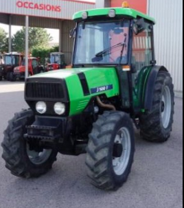

DEUTZ 3700 EA -DT
frutero -
Motor = Deutz F4L 912
nº cilindros/ cilindrada = 4/ 3.770
potencia nominal = 74 cv / 54 kW
régimen nominal = 2.350 rpm
potencia de inscripción = 69 cv / 50.5 kW
diámetro/carrera = 100/120
par máximo motor = 233 Nm
régimen del par máximo = 1.600 rpm
reserva de par = 18 %
gama revoluciones de trabajo = 850 rpm
sistema de refrigeración = aire
bomba de inyección = lineal
consumo específico gr/kW/h = 241
ensayo- nº organismo = BOE 5/91
EMBRAGUE
tipo = b. seco
material = cerámico
nº de discos = 2
diámetros discos = 330 mm
TRANSMISION
tipo 1
marca = Carraro
posición = sincro
nº de marchas de 0 a 3 km hora = 5
nº de marchas entre 3 a 12 km hora = 4
velocidad mínima al régimen nominal = 0.47 km/h
inversor = sincro
superreductor = no
40 km hora = no
EJE DELANTERO
marca = Carraro
conexión = mecánico
blocaje diferencial automático = no
ángulo de giro = 50 º
radio de giro mínimo sin frenos = 4.250 mm
EJE TRASERO
FRENOS
tipo = t húmedos
delanteros = no
reno remolque = no
TDF
accionamiento = palanca
tipo embrague = disco seco
régimen motor TDF 540 = 2.115 rpm
régimen motor TDF540E = 2.105 rpm
TDF frontal = no
SISTEMA HIDRÁULICO
nº de bombas = 1
caudal del sistema = 36.5 litros/min.
presión máxima del sistema = 180 bar.
caudal adicional (DB-opcional) = no
DIRECCION
cilindro integrado en el eje = no
ELEVADOR HIDRÁUICO
categoría = I
controles = C / P /M / F
interruptor de subida/bajada = no
capacidad máxima de elevación = 3.100 kp
plataforma = no
base = 260/70R20
NEUMÁTICOS TRASEROS
base = 14.9R28
ancho total minimo / máximo = 1660 / 2320 mm
longitud total = 3.620 mm
paso = 2.150 mm
luz libre = 350 mm
capacidad gasoil = 60 litros
peso embarque c/bastidor = 2.310 kg
frutero -
EMBRAGUE
tipo = b. seco
material = cerámico
nº de discos = 2
TRANSMISION
tipo 1
marca = Carraro
posición = sincro
inversor = sincro
superreductor = no

DEITZ 3900 EF -DT
- Mensajes: 41496
DEUTZ 3900 EFA -DT
frutero -
Motor = Deutz F4L 913
nº cilindros/ cilindrada = 4/ 4.085
potencia nominal = 78 cv / 57 kW
potencia de inscripción = 74 cv / 54 kW
par máximo motor = 266 Nm
reserva de par = 14 %
consumo específico gr/kW/h = 256
ensayo- nº organismo = BOE 7/91
EMBRAGUE
tipo = b. seco
material = cerámico
nº de discos = 2
TRANSMISION
tipo 1
marca = Carraro
posición = sincro
inversor = si
superreductor = no
40 km hora = no
EJE DELANTERO
marca = Carraro
conexión = mecánico
ángulo de giro =
radio de giro mínimo con frenos = 4.000 mm
radio de giro mínimo sin frenos = 4.650 mm
giro eje delantero = no
EJE TRASERO
FRENOS
tipo = discos h
delanteros = si
acción frenado eje delantero = automático
reno remolque = no
TDF
TDF frontal = no
SISTEMA HIDRÁULICO
nº de bombas = 2
DIRECCION
ELEVADOR HIDRÁUICO
categoría = I // II
plataforma = placas
CABINA NO ORIGINAL
marca = Baskonia B
ventilación = si
calefacción = si
base = 7.50-18
NEUMÁTICOS TRASEROS
base = 13.6R28
altura al volante = 1.400 mm
ancho total minimo / máximo = 1.830 - mm
ancho de vía delantero min/máx. = 1.210 - 1.285 mm
ancho de vía trasero min/máx = 950 - 1.650 mm
longitud total = 3.640 mm
paso = 2.075 mm
luz libre = 260 mm
peso embarque c/bastidor = 2.200 kg
frutero -
EMBRAGUE
tipo = b. seco
material = cerámico
nº de discos = 2
TRANSMISION
tipo 1
marca = Carraro
posición = sincro
inversor = si
superreductor = no
40 km hora = no
EJE DELANTERO
marca = Carraro
conexión = mecánico
ángulo de giro =
EJE TRASERO
FRENOS
tipo = discos h
delanteros = si
reno remolque = no
TDF
TDF frontal = no
SISTEMA HIDRÁULICO
nº de bombas = 2
DIRECCION
ELEVADOR HIDRÁUICO
categoría = I // II
plataforma = placas
CABINA NO ORIGINAL
marca = Baskonia B
ventilación = si
calefacción = si
base = 7.50-18
NEUMÁTICOS TRASEROS
base = 13.6R28
paso = 2.075 mm
luz libre = 260 mm
