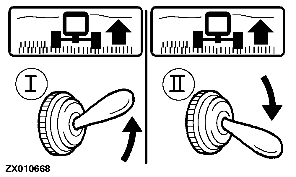

Buenas, les hablo de Uruguay, estoy cosechando arroz con una 1450, a alguien le pasó que la plataforma de corte no baje ni suba? y tampoco sube ni baja el molinete, es que los técnicos no logran dar con la falla, y para peor se tranca y luego vuelve a funcionar

Si lleva botón para desconectar hidráulica es lo primero que tienes que revisar,a mí me pasó en la 1170.
