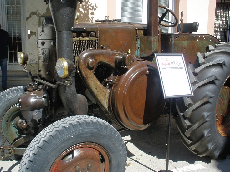

Tres "perlas" expuestas en una Exposición de tractores antiguos, el pasado domingo 19 de mayo 2019.

Los tres Lanz, están muy bien conservados.
Tres joyas que se han mantenido perfectamente.
Tenemos un 17 cv // un HR8-D9506 y un 15/30 de 30 cv.
Habrá que felicitar a sus dueños

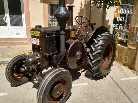

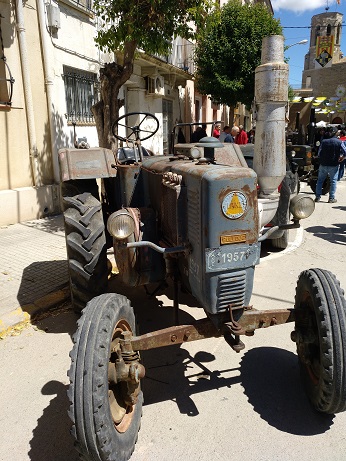

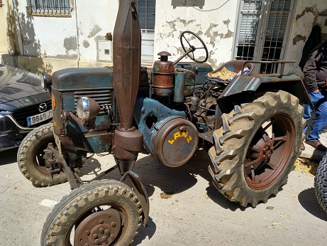

Os amplio un poco el reportaje iniciado por Manu1946, efectivamente se trata de la concentracion anual que se celebra en Linyola (Lleida).
HR8-D9506
HR8-D9506
D1706
D1706
Otra mas
Otra mas

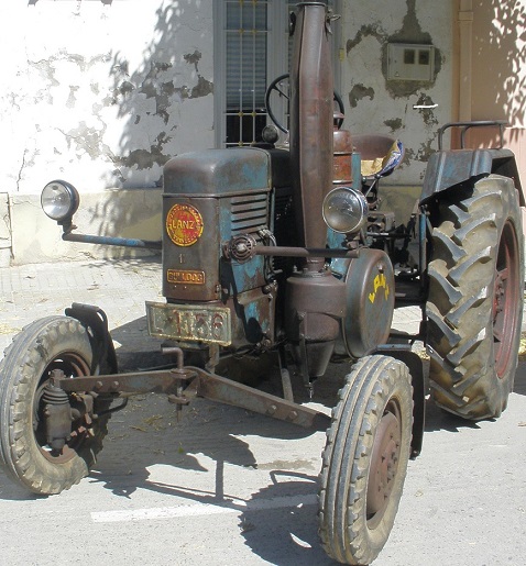

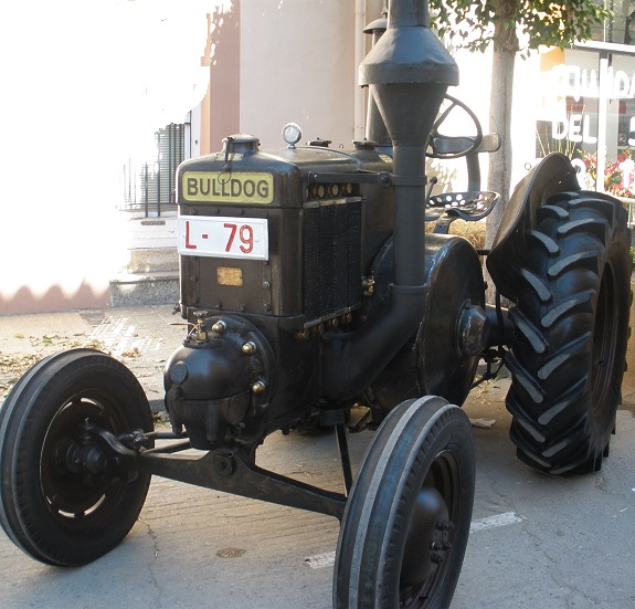

Varios modelos mas,...
D2416
D2416
D3606
D3606
Última edición por LoboNell el 30 May 2019, 10:49, editado 1 vez en total.

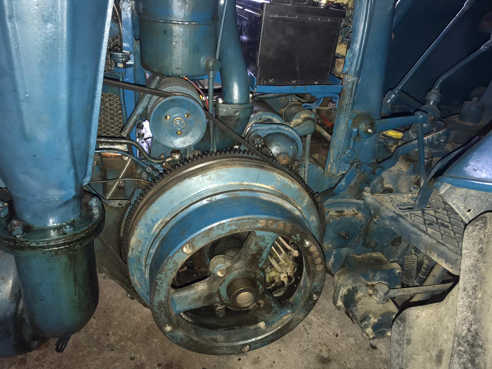

Palankolanz
Mensajes: 16
Registrado: 25 May 2018, 22:50
Re: Cómo arrancar un Lanz
Mensaje por Palankolanz »
sayagues escribió:palankolanz,el motor de arranque,el solenoide inversor...suele pasar..el motor de arranque pendular es"complicado" se quien lo puede repar.... ;)
https://www.youtube.com/watch?v=48r8uEWFGaE
Muchas gracias.
Palankolanz
Mensajes: 16
Buenas tardes!!! Hace un par de semanas pregunté el porqué a la hora de arrancar mi lanz (2816) el volante del cigüeñal no tira hacia detrás, solo hace el intento hacia delante, he llevado la puesta en marcha a un par de electricistas y no me saben decir como hace la puesta en marcha para que de hacia el otro lado, digamos coger inercia hacia atras a la hora de srrancar, os mando un par de fotos por si veis algo que no esté bien puesto. Puede ser la compresión? Muchas gracias!!!!
sayagues
Mensajes: 282
Registrado: 18 Abr 2012, 18:41
Mensaje por sayagues »
palankolanz,es un motor de arranque pendular,cuando el motor hace compresion una serie de soleniodes actuan dentro del motor de arranque invertiento el giro.el problema esta dentro...
