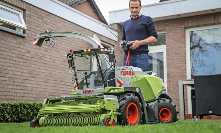

Re: Cosechadoras
Fuente de la imagen = Página de Facebook de Viral Tractors.
Claas 980
Construída por Martin Limpens - Paises Bajos, en una escala de 1: 5
Monta un motor Briggs & Stratton de 4.5 cv de gasolina.
Martins comenta en un artículo que tardo 15 años (3000 horas) en finalizar la cosechadora.
La potencia máxima del motor se dirige hacia la unidad de corte. Un motor a batería y un diferencial de un viejo scooter eléctrico es lo que utiliza para mantener girando las ruedas de la cosechadora.
Comenta Martin que no compró ninguna pieza nueva. Todo lo que se usó fue hecho en casa.
Las balizas giratorias están hechas de LED, controladas por relés. Las tapas de plástico para las balizas fueron hechas por Martin en un torno.
Debido a que Martin trabaja en la industria del metal, puso especial interés en que toda la estructura fuese de metal.
Martin enrolló, soldó y terminó las llantas.
El pick-up esta impulsado mecánicamente; incluso hay un mecanismo de leva. Los dientes en el carrete de recogida están hechos de alambre de soldadura de aluminio.
La unidad de control remoto era de un viejo helicóptero controlado por radio.
Comenta Martin, que ahora esta trabajando en construir un Fendt 1050 Vario en escala 1:4.
Igual tarda 10 años en finalizarlo, por lo que tendremos que esperar.

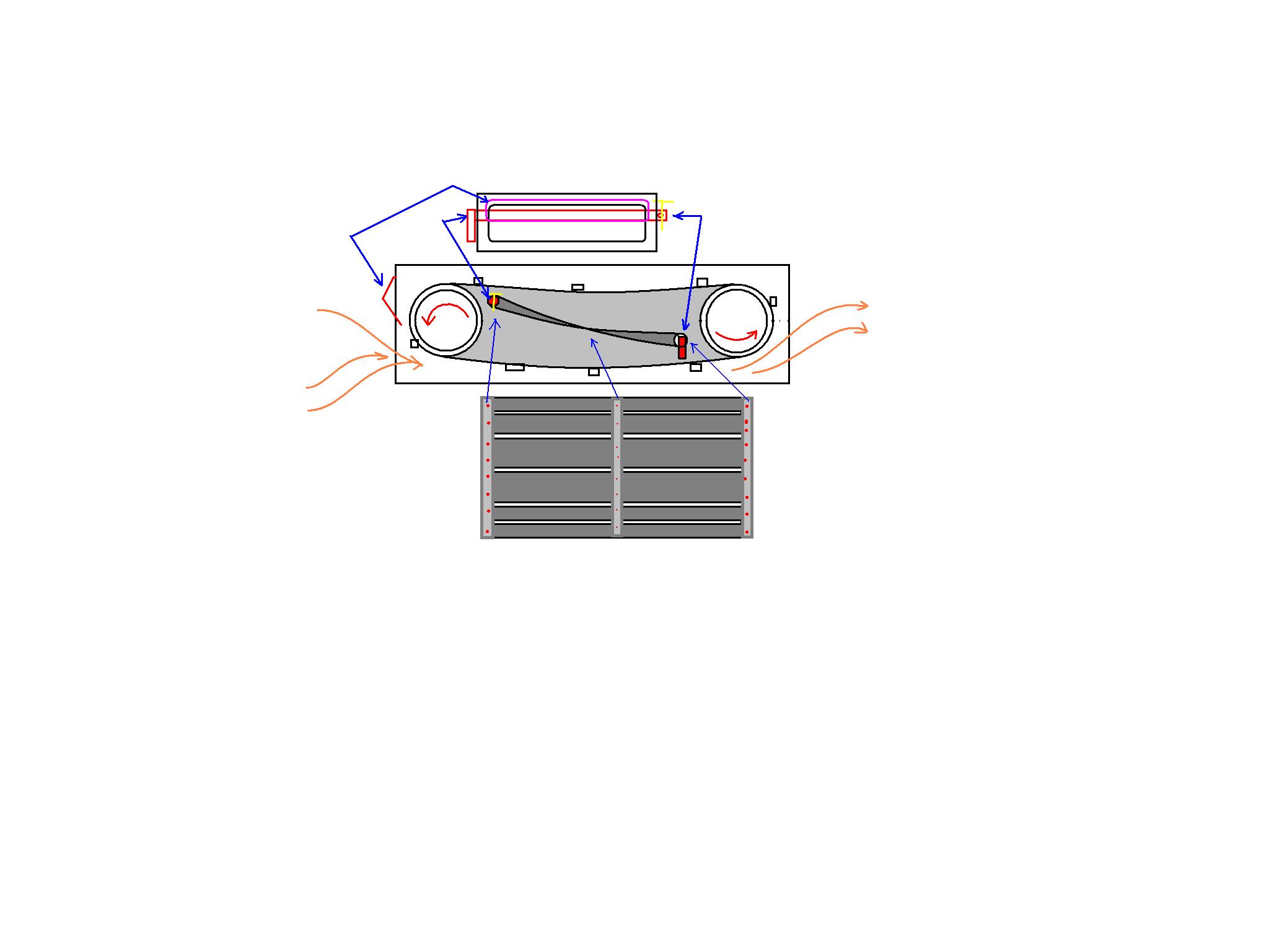

Veo muy interesante lo que me estás comentando de las gomas, pero no entiendo dónde las pones. ¿Me lo podrías explicar mejor, si no te importa, o si tienes posibilidad de fotografiar una que lo lleve, ponerlo aqui?
Re: Cosechadoras
la maquina estara por áfrica,mira a ver si asi lo entiendes ,esto se hizo para las lentejas y alberjones porque eran muy recias como las habas y dentro de la garganta la misma cadena las volvía .
Dorado
Mensajes: 9
Registrado: 22 Nov 2018, 10:27
Re: Cosechadoras
Mensaje por Dorado »
fernandezpascual escribió:la maquina estara por áfrica,mira a ver si asi lo entiendes ,esto se hizo para las lentejas y alberjones porque eran muy recias como las habas y dentro de la garganta la misma cadena las volvía .
Muchas gracias por el esquema, voy a ver qué invento cuando desmonte la garganta. Un abrazo
