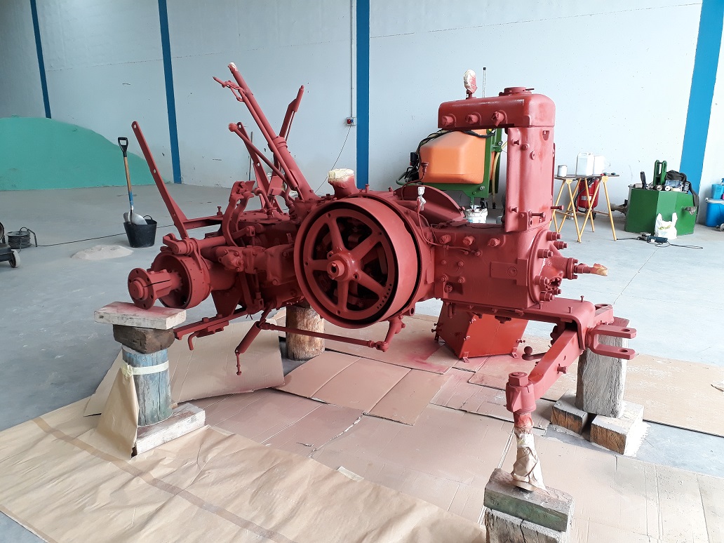

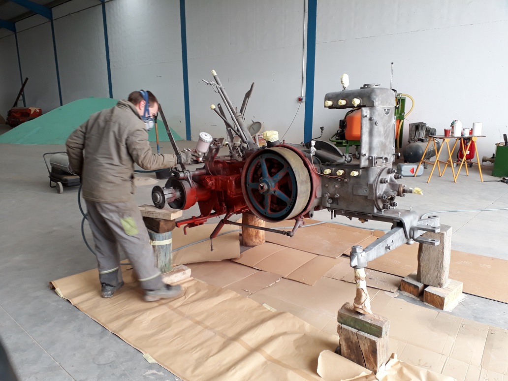

Antes de montarlo lo pinté con una pintura antióxido porque si no una vez montado quedarían muchos recovecos sin pintar y sobre todo la parte de atrás de cada pieza.
Re: Cómo arrancar un Lanz
Primero le hemos pintado a todo el chasis con la pintura antióxido
- ox2.jpg (285.12 KiB) Visto 1771 veces
- ox1.jpg (252.73 KiB) Visto 1771 veces

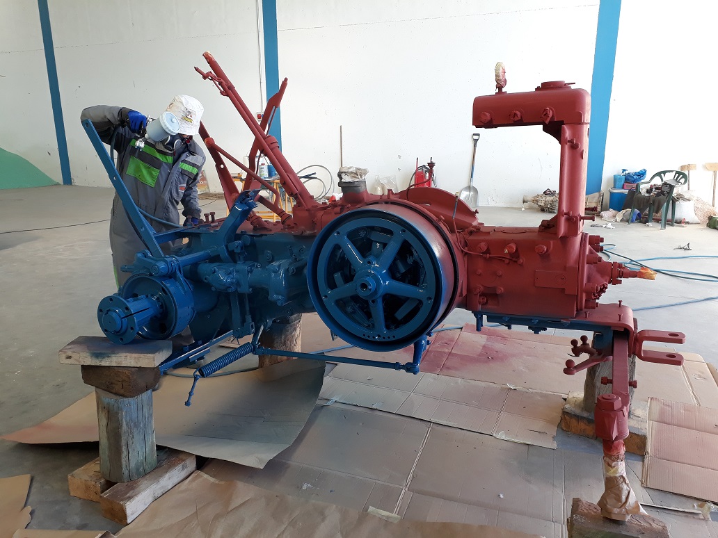

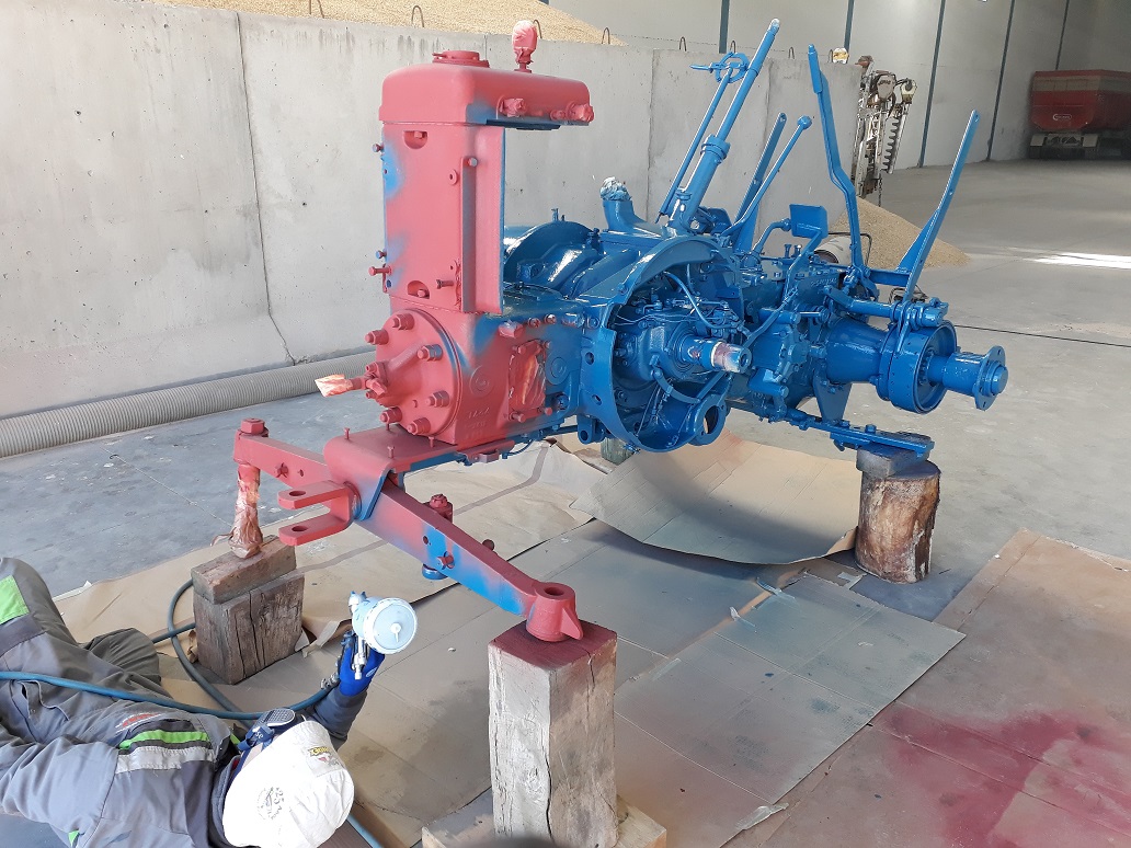

Y por fin llegó el gran momento!!!
la pintura azul!!!!
Cuando se empieza a pintar es cuando se va viendo el resultado de tanto trabajo!
la pintura azul!!!!
- pin1.jpg (268.78 KiB) Visto 1767 veces
- pin2.jpg (309.05 KiB) Visto 1767 veces
- pin3.jpg (320.06 KiB) Visto 1767 veces

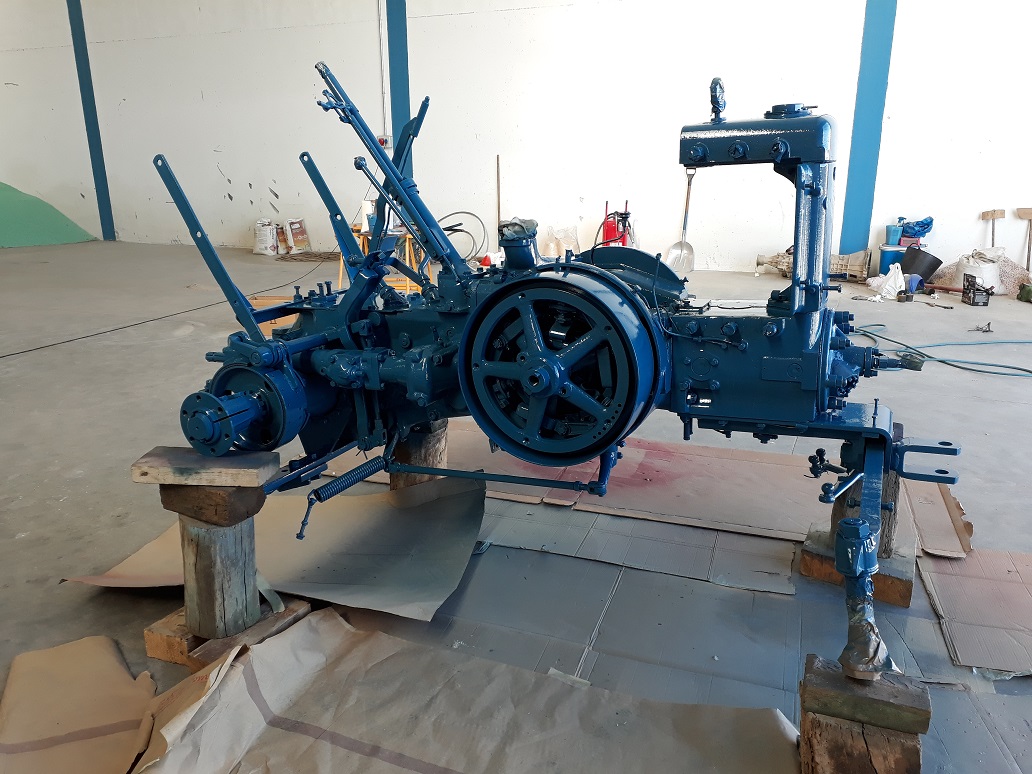

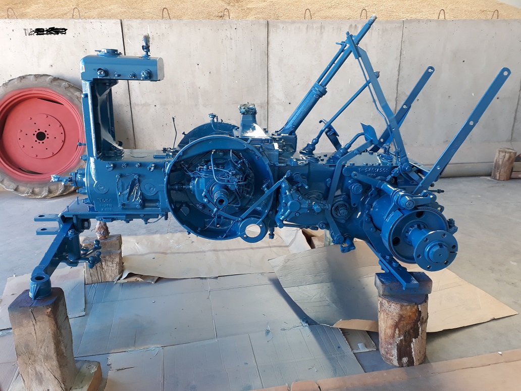

Y para terminar le dimos un barniz para darle más brillo.
También pintamos algunas piezas para ir montando.
Aquí termina el trabajo de los ultimos días, espero que os haya gustado.
Ahora a seguir con el resto de las piezas que todavía queda mucho trabajo!!
- pin4.jpg (269.64 KiB) Visto 1766 veces
