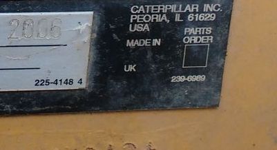

https://cdn.ironpla.net/i/1634/638/1585 ... 6_0001.jpg
Me alegro si tu TH va perfecta.
A mi me da igual si JLG es buena o mala marca o donde monte sus maquinas. Yo solo digo que estas Cat han dado problemas y muchos.
Y algunos caros como cambiar todo el distribuidor por fallar la parte electrica.
Cat fabricara buenas maquinas, pero en telescopicas actualmente para mi de lo peor del mercado.

....si lo qeu tu llamas "actualmente" si es esa placa de 2014, y la mia de 2006 es un maquinón asi que habrá que hablar con propiedad y decir que hasta ¿2010? eran muy buenas y ¿en 2014? no, más que nada para no engañar a la gente y concretar el problema. O concretar que las fabricadas en UK fenómenas y las fabricadas en bélgica caput.

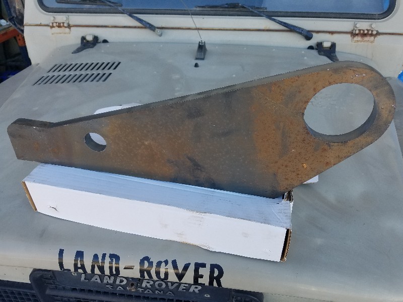

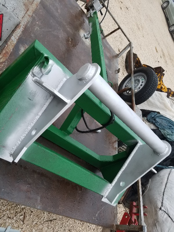

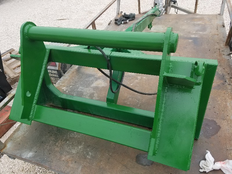

como te ha dicho diepa, mira a ver con que radiadores venía, sobre todo si va a trabajar de madrid para abajo.. al final yo compre una de 6m, y va muy bien, empuja como una bestia y con eses brazo me sobra para lo que hago con ella.. ahora tengo que reconvertir todos los aperos que tenia, me he pintado con el sketchup, que es un programa CAD mucho mas fácil que el autocad, las placas de manitou, y ya las he encargado al corte láser... luego pondré una foto de como han quedado... y por si a alguien le interesa, el tubo horizontal coincide con el tubo hidráulico normal de botellas.... vamos que se encuentra en cualquier taller y te cortan un cacho..

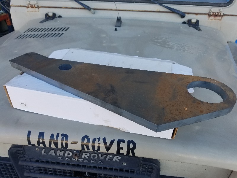

Placa después del laser, en 20mm

Las curvas no salen tan perfectas como con el autocad, pero es suficiente para estos temas agrícolas y es un programa de diseño CAD mucho mas sencillo.. el autocad como no hagas un curso es la hostia para manejarlo con tantísima funcion..

jo en las empresas de laser qeu yo conozco les llevas un dibujo con las medidas en mm, en un papel cuadriculado a lapiz y no te piden más.

Pues claro igual por aqui.. pero si les llevas hecho el trabajo ese, que solo es abrir el archivo y cortar, te cobran menos y encima te lo haces tu a tu gusto..

Esa pieza que es del codo principal o un útil nuevo en punta.

Pues es para un útil que usamos aquí en jaen para coger digamos mantillas o bigbag de forma automatica y llevarlas a descargar a remolque.. lo estoy preparando porque estoy terminando la aceituna y hay algo en el suelo, y recogemos las mantillas con esto.. una ñapa pero hace el apaño
