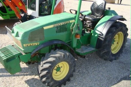

JOHN DEERE 5500-N DT - cabina
frutero
Motor = John Deere
nº cilindros y cilindrada = 4T / 3940
potencia cv/kW = 80/59
régimen nominal = 2.400 rpm
potencia de inscripción = 75 cv / 55 kW
regulador = mecánico
diámetro / carrera = 106 /111
potencia constante entre..= 2.000 - 2.400 rpm
par motor máximo = 245 Nm
régimen de par máximo 1.600 rpm
reserva de par = 28 %
tipo de camisas = húmedas
bomba de inyección = rotativa
culata de flujo cruzado = si
consumo específico = 255 gr/cv/h
ensayo = organismo = BOE 11/97
Embrague
tipo = m.seco
material = cerámico
nº de discos = 1
diámetro de discos = 280 mm
accionamiento = mecánico
Transmisión
tipo 1
marca = Carraro
posición = laterales
nº total de marchas av/re = 24/24 HiLo
nº de marchas entre 0 - 3 kms hora = 12
nº de marchas entre 3-12 kms hora = 9
velocidad mínima al régimen nominal = 0.49 kms hora
inversor = sincro
40 kms = si
superreductor = si
Tipo 2
marca = Carraro
supereductor = no
inversor = si
40 kms hora = no
Eje delantero
marca = Carraro
conexión = eh
radio de giro mínimo con frenos = 3.860 m
Eje trasero
Frenos
tipo = d.húmedos
delanteros = no
accion frenado eje delantero = si
freno remolque = opcional
TDF
régimen TdF = 540/ 540E
proporcional al avance = si
accionamiento = manuel
tipo de embrague = disco seco
régimen motor TDF 540 = 2.115 rpm
régimen motor TDF 540E = 1.450 rpm
TDF frontal = no
Sistema hidráulico
nº de bombas = 2
caudal del sistema = 18/43 l/min.
presión máximo del sistema = 180 bar
Dirección
Cilindro integrado en el eje = si
volante telescópico = no
Elevador hidráulico
Categoría = I / II
tipo de enganche = bola plana
tensores = telescópicos
tensores hidráulicos = no
sensibilidad en = tercer punto
tipo de control de sensibilidad = mecánico
control = P/F/C/M
regulación velocid. descenso = si
interruptor subida y bajada rápida = no
capacidad máxima de elevación = 2.345 kp.
Válvulas mando a distancia
nº de válvulas standard = 2
control de flujo = no
Cabina no original
marca = Mansilla
ventilación = si
calefacción = si
limpiaparabrisas delantero /trasero = 1/1
faros labor del/traseros = 2/2
Neumáticos delanteros
base = 260/70R-20
opcional = 8.25-16
opcional = 280/70R-18
Neumáticos traseros
base = 14.9R-28
opcional = 14.9R-24
opcional = 420/70R-24
opcional = 420/70R-18
Dimensiones y capacidades
altura al volante = 1.450 mm
ancho total mínimo/máximo = 1.330 mm
longitud total = 3.550 mm
paso = 2.078 mm
capacidad de gasoil = 60 litros
peso de embargue = 2.925 kgs
frutero
Motor = John Deere
Embrague
tipo = m.seco
material = cerámico
nº de discos = 1
Transmisión
tipo 1
marca = Carraro
inversor = sincro
40 kms = si
superreductor = si
Tipo 2
marca = Carraro
supereductor = no
inversor = si
40 kms hora = no
Eje delantero
marca = Carraro
conexión = eh
Eje trasero
Frenos
tipo = d.húmedos
delanteros = no
TDF
TDF frontal = no
Sistema hidráulico
nº de bombas = 2
Dirección
Elevador hidráulico
Categoría = I / II
control = P/F/C/M
Cabina no original
marca = Mansilla
ventilación = si
calefacción = si
base = 260/70R-20
opcional = 8.25-16
Neumáticos traseros
base = 14.9R-28
opcional = 14.9R-24
paso = 2.078 mm
- Mensajes: 41397
JOHN DEERE 5500-SN bastidor y ST
frutero
Motor = John Deere
potencia de inscripción = 75 cv /55 kW
diámetro / carrera = 106/110
potencia constante entre... = 2.000 - 2.400 rpm
régimen de par máximo = 1.600 rpm
Embrague
tipo = m.seco
material = cerámico
nº de discos = 1
Transmisión
tipo 1
marca = Carraro
inversor = sincro
40 kms = si
superreductor = si
Tipo 2
marca = Carraro
supereductor = no
inversor = si
40 kms hora = no
Eje delantero
radio de giro mínimo con frenos = 3.495 mm
Eje trasero
Frenos
tipo = d.húmedos
delanteros = no
TDF
TDF frontal = no
Sistema hidráulico
nº de bombas = 2
Dirección
Elevador hidráulico
Categoría = I / II
control = P/F/C/M
Estructura de protección
bastidor de seguridad = 2PA
tipo asiento conductor = mecánico
instrumentación = analógico
plataforma = placas
base = 6.50R16
Neumáticos traseros
base = 11.2R-28
ancho total mínimo/máximo = 1.050 mm
peso de embargue = 2.400 kgs
frutero
Motor = John Deere
Embrague
tipo = m.seco
material = cerámico
nº de discos = 1
Transmisión
tipo 1
marca = Carraro
inversor = sincro
40 kms = si
superreductor = si
Tipo 2
marca = Carraro
supereductor = no
inversor = si
40 kms hora = no
Eje delantero
Eje trasero
Frenos
tipo = d.húmedos
delanteros = no
TDF
TDF frontal = no
Sistema hidráulico
nº de bombas = 2
Dirección
Elevador hidráulico
Categoría = I / II
control = P/F/C/M
plataforma = placas
base = 6.50R16
Neumáticos traseros
base = 11.2R-28

- Mensajes: 41397
JOHN DEERE 2070 V - DT
frutero
Motor = John Deere
nº cilindros y cilindrada = 3 /2082
potencia cv/kW = 68/50
régimen nominal = 2600 rpm
par motor máximo = 180 Nm
régimen de par máximo = 1850 rpm
Transmisión
nº total de marchas av/re = 8+8
inversor = sincro
Eje delantero
conexión = eh
Eje trasero
acción blocaje diferencial = eh
Frenos
tipo = d.húmedos
TDF
régimen TdF = 540 / 540E
Elevador hidráulico
Categoría = I / II
control = C/P/M/F
capacidad máxima de elevación = 1.800 kp.
base = 6.5/80-15
opcional = 11.00/65-12
Neumáticos traseros
base = 9.5R24
opcional = 12.4R-20
opcional = 360/70R-20
altura al volante = 1.230 mm
ancho total mínimo/máximo = 1.180 . 1.420 mm
ancho vía delantero mínimo/máximo = 1.145 - 1.380 mm
longitud total = 3.098 mm
paso = 1.690 mm
luz libre = 230 mm
peso de embargue = ....... kg
frutero
Motor = John Deere
Transmisión
inversor = sincro
Eje delantero
conexión = eh
Eje trasero
Frenos
tipo = d.húmedos
TDF
Elevador hidráulico
Categoría = I / II
control = C/P/M/F
base = 6.5/80-15
Neumáticos traseros
base = 9.5R24
opcional = 12.4R-20
paso = 1.690 mm
luz libre = 230 mm
