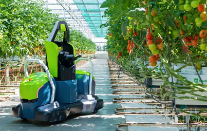

KOMPANO
El holandés Kompano puede moverse por un invernadero de forma independiente junto con los empleados. Esto es para hacer posible el corte de hojas autónomo 24 horas al día, 7 días a la semana en horticultura.
La empresa holandesa Priva presentó el robot cortador de hojas Kompano durante el evento GreenTech celebrado recientemente en Ámsterdam, Países Bajos. Según Priva, el Kompano es el primer robot del mercado que puede moverse por un invernadero de forma independiente junto con los empleados. Esto hace que el corte de hojas autónomo 24 horas al día, 7 días a la semana en horticultura sea una nueva realidad.
Deshojar las plantas de tomate 24/7
Kompano está diseñado para deshojar plantas de tomate 24 horas al día, 7 días a la semana. Priva dice que es el primer robot del mundo que ofrece a los usuarios una alternativa económicamente viable para deshojar los cultivos de tomate a mano. Los algoritmos inteligentes y un efector final patentado garantizan una efectividad superior al 85% en un rango semanal de 1 hectárea.
El robot está controlado por un dispositivo inteligente y se ajusta a las preferencias y requisitos de los usuarios. Según Priva, el robot funcionará perfectamente junto con el personal y se encargará de las tareas más laboriosas. Priva ofrece apoyo para capacitar al personal para operar el equipo y un programa de servicio integral.
