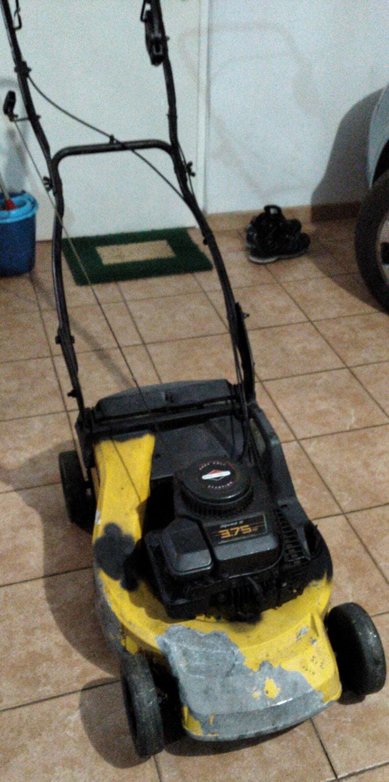

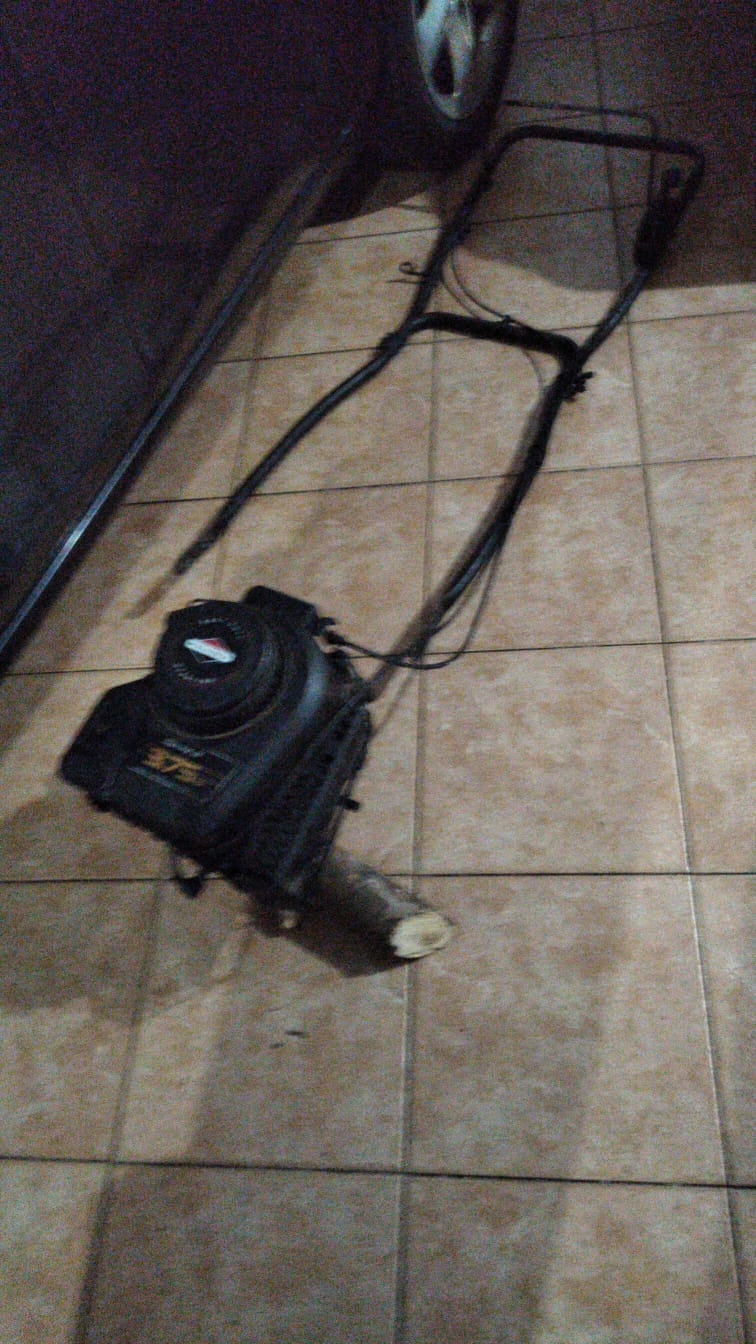

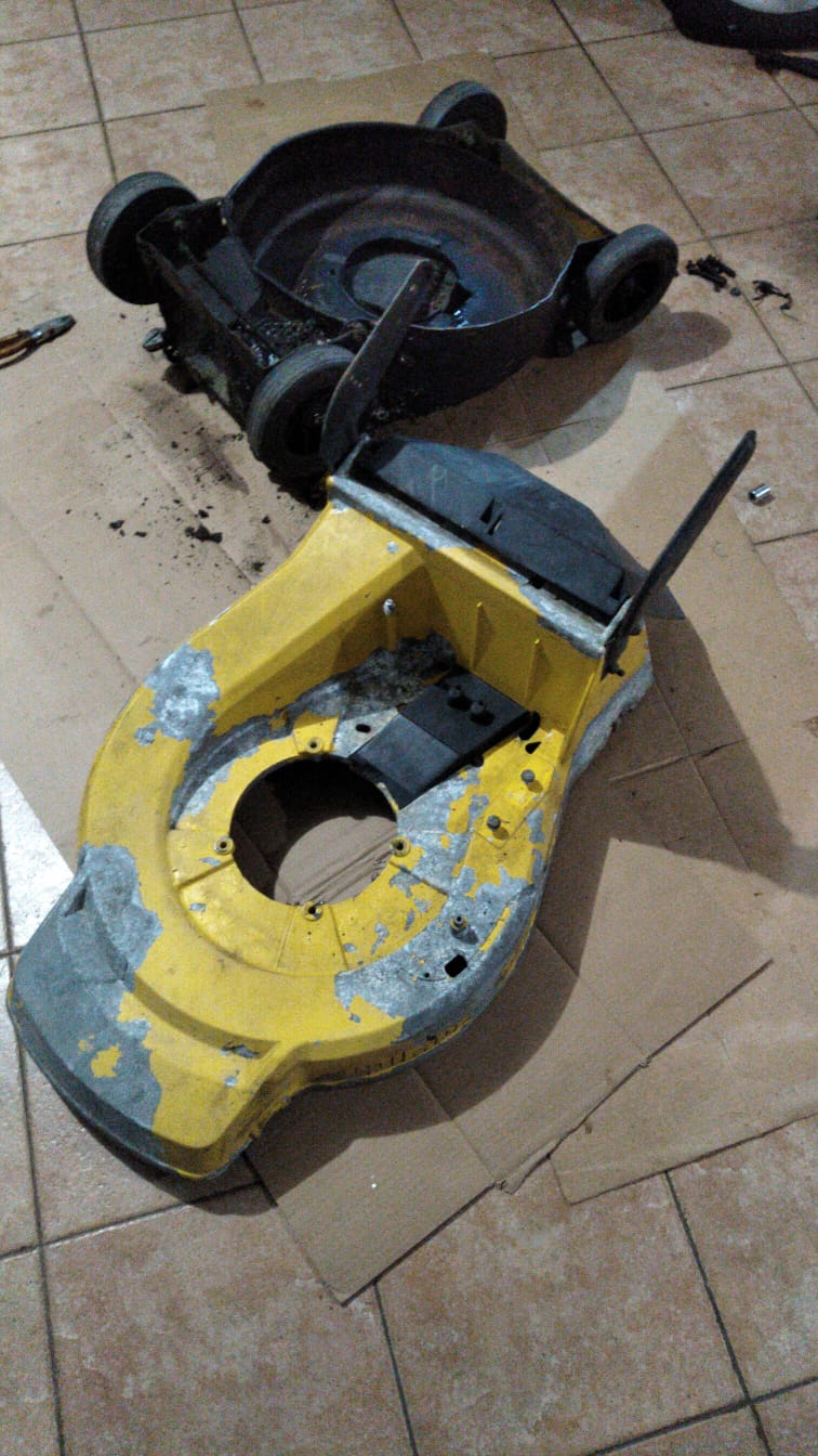

Aquí tengo el proceso el motor es un BRIGS 3,75 cv es muy potente y va sobrado ya que no le tengo tracción , solo tenia una pequeña fuga de aceite en una tuerca del Carter y se la tape con NURAL 34 , es una pasada esta masilla mejor el los tubos de dos componentes , el chasis amarillo era de un motor honda , y el sitio de los tornillos encajaron en el BRIGS , lo que mas chollo me dio fue el que chasis de aluminio no tenia ruedas por eso pague por el 30 euros , pero sude para adaptarlas y cada euro que me ahorre al final como va sin tracción pille unas varillas roscadas del mismo diámetro y se la puse claro que ahora no se puede regular en altura , pero la puse a la altura que siempre lo uso , lo que alucino es lo ligero que es ,lo que sea de aluminio no se oxidara pero también he de andar con cuidado con los golpes pues el aluminio es quebradizo , por lo demás la cuchilla y el expulsor de hierba van genial tenia miedo que no echara la hierba bien pues es otro diseño respecto al otro pero lo probé hoy y perfecto .

- resultado final , todo sin corrosión , lo pintare en negro solo por estética y por arriba se acabo el oxido !!
- WhatsAppImage2020-10-28at21.55.43.jpeg (182.63 KiB) Visto 774 veces
- motor y manillar fuera del viejo chasis
- WhatsAppImage2020-10-26at03.01.141.jpeg (170.88 KiB) Visto 774 veces
- chasis de aluminio en amarillo y en negro el viejo
- WhatsAppImage2020-10-26at03.00.51.jpeg (159.44 KiB) Visto 774 veces
