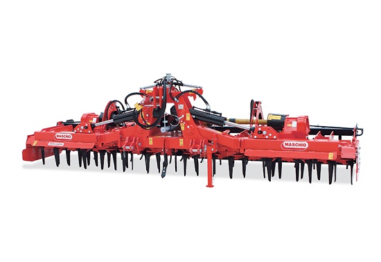

Que diferencia hay entre grada rotativa y rotavator

Axis escribió:Que diferencia hay entre grada rotativa y rotavator
una imagen vale mas que mil palabras
grada
rotavator
donde este la grada que se quite el rotavator para mi gusto y el terreno de por aqui,

Y en cuanto a exigencias de cv y precio?
Para u. Tractor de 160 cv sería recomendable una grada de 3 metros? A qué velocidad trabajaría?
Gracias jd
Fantasma y mediocre no llevan acento, pero con el tiempo sí se acentúan.
-jd-
Mensajes: 1632
Registrado: 12 Mar 2008, 22:09
Ubicación: salamanca
Re: Compra de rotavator
Mensaje por -jd- »
hombre 160cv pueden con 4 metros bien
