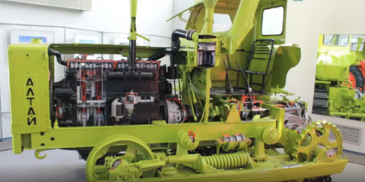

Tractor ALTAI T-4A
Tractor ALTAI en el Museo de Historia del Tractor en Cheboksary
Los tractores de orugas T-4A "Altai" , conocidos popularmente como "Altaets" o "Hierro", fueron muy populares en la URSS y en la época postsoviética en varias regiones del país. Hoy queremos hablar no sólo de este tractor legendario y su historia, sino también de la propia planta , que a lo largo de los años de su existencia produjo muchos modelos de equipos agrícolas y forestales, pero que posteriormente "se hundió en el olvido".

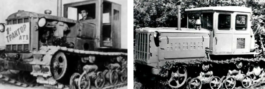

Primeros pasos y formación de la planta de tractores de Altai.
El primer tractor que salió de fábrica fue el tractor de orugas ASHTZ-NATI. Esto sucedió el 24 de agosto de 1942 y ya en diciembre de 1943 la planta produjo los primeros mil de estos tractores de orugas. En diciembre de 1944, en los talleres de la planta se creó el primer prototipo del tractor agrícola de orugas DT-54 , que rápidamente ganó popularidad entre los operadores de máquinas no solo en nuestro país, sino también en el extranjero.
Este modelo tuvo tanto éxito que en 1949 la planta de tractores de Volgogrado inició la producción en masa del DT-54. Este tractor se convirtió en la base del tractor de orugas más popular y extendido en la URSS = el DT-75. Además, el tractor DT-54 con equipamiento bulldozer se convirtió en uno de los primeros bulldozers del país.

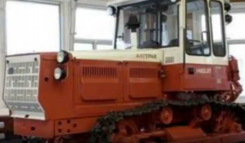

T-4A Altai = el tractor legendario de la planta de tractores de Altai
En la historia de la planta jugó un papel especial el legendario tractor T-4A Altai , que se convirtió en un hito importante en el desarrollo de la empresa. Este tractor se fabricó entre 1970 y 1998 y se diferenciaba significativamente de su predecesor, el T-4, por componentes más fiables y mejores condiciones de trabajo para los operadores de la máquina.
Cabe señalar que durante ese período la empresa alcanzó su máxima capacidad de producción, que en 1986 ascendía a más de 200 tractores por día.
Características técnicas del tractor T-4A.
El tractor T-4A estaba equipado con un potente motor A-01 de seis cilindros producido en la planta de motores de Altai . Su potencia era de 135 CV. a 1700 rpm. Para arrancar el motor se utilizó un motor de arranque de dos tiempos PD-10U. En la estación fría, para facilitar el arranque, el tractor estaba equipado con un descompresor que se activaba presionando una palanca especial.
Durante el funcionamiento el tractor consumía unos 24 litros de combustible diésel por hora. Gracias al volumen del depósito de combustible de 320 litros , podía funcionar sin repostar durante mucho tiempo.
Características técnicas del tractor T-4A = potencia nominal del motor - 130 CV, velocidad nominal del motor - 1700 rpm, diámetro del pistón - 130 mm, carrera del pistón - 140 mm, tipo de motor - diésel, cuatro tiempos, orden de funcionamiento de los cilindros - 1/ 5/3/6/2/4, velocidad del tractor: avance 9,32 km/h, retroceso 6,1 km/h, volumen de combustible tanque - 320 litros, radio de giro mínimo - 170 cm, base - 2522 mm, distancia al suelo - 371 mm, presión de la oruga sobre el suelo - 0,5 kgf por metro cuadrado. cm, caja de cambios – manual. Dimensiones totales: largo – 4650 mm, alto – 1952 mm, ancho – 2840 mm. Peso – 8145 kg.
El tractor estaba equipado con una caja de cambios manual variable con marcha atrás . Proporcionó 8 velocidades de avance y 4 velocidades de retroceso. El chasis, al igual que la caja de cambios, fue completamente tomado de la generación anterior. Los elementos clave del chasis son dos cadenas, un resorte de equilibrio especial que estabiliza el tractor en pendientes pronunciadas y evita que vuelque, así como dos bogies sobre orugas.
El tractor sufrió algunos cambios durante el proceso de producción. Así, inicialmente la cabina estaba hecha de metal y tenía un aislamiento térmico mínimo. Sin embargo, posteriormente se modernizó, lo que creó condiciones de trabajo más o menos cómodas para el conductor del tractor, aunque todavía estaba lejos de ser ideal.
En la cabina aparecieron una calefacción y un ventilador, así como un asiento para el pasajero, lo que aumentó significativamente el nivel de comodidad para el conductor y su pasajero. El tractor se controlaba mediante varias palancas, cada una de las cuales cumplía su propia función. El cambio de marcha se realizaba mediante un embrague seco, que se activaba mediante un pedal especial. Todos los indicadores situados en el salpicadero eran exclusivamente analógicos, incluso en los modelos producidos en los últimos años de existencia de la planta.

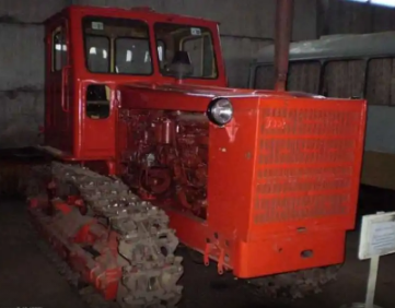

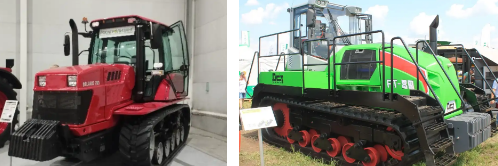

Tractor agrícola de orugas T-250
En 1984, la planta de tractores de Altai creó un nuevo modelo del tractor agrícola de orugas T-250 , que se suponía que reemplazaría al T-4A. Este modelo superó con éxito todas las pruebas y, según los expertos, superó significativamente al famoso tractor americano Challenger.
Se suponía que el T-250 sería muy popular entre los agricultores nacionales y se convertiría en un sustituto completo del tractor de ruedas Kirovets. Se realizó un pedido anticipado de varios miles de máquinas, pero, lamentablemente, el tractor nunca llegó a producirse en masa.
Con el comienzo de la perestroika, llegaron tiempos difíciles para la planta , como para muchas otras empresas de esa época. Enfrentó privatizaciones, reducciones en la demanda y la producción, retrasos salariales y “huelgas de hambre de los trabajadores”.
Tractor agrícola de orugas T-402.01
En 1997 se puso en producción un nuevo modelo del tractor agrícola de orugas T-402. Sin embargo, a pesar de la introducción de este modelo, los problemas de ventas siguieron sin resolverse y la planta no pudo resolver las dificultades financieras .
Como resultado, en 2011 la planta fue declarada oficialmente en quiebra y su propiedad fue vendida. El último intento de reactivar la empresa se hizo en 2013, cuando se creó Altai Tractor Plant LLC sobre la base de la antigua instalación de producción. En las superficies restantes estaba previsto producir hasta 500 tractores al año, una cantidad significativamente menor que los volúmenes anteriores de la gigantesca planta. Sin embargo, estos planes tampoco se realizaron.
Actualmente, los edificios de producción de la planta de tractores de Altai están completamente destruidos. Es difícil imaginar que estas ruinas puedan restaurarse y utilizarse para cualquier propósito.
Es importante señalar que incluso ahora en el territorio de Altai también se están desarrollando activamente empresas dedicadas a la producción de skidders y equipos relacionados. Estas fábricas incluyen la planta de vehículos autopropulsados ​​​​de Altai "Progress" en Barnaul y la planta de tractores de Altai "Grand" en la misma ciudad.
Por ejemplo, la planta de tractores "Grand" de Altai ha iniciado la producción del tractor de orugas universal TSN-4 , que pertenece a las clases de tracción 4 y 5. Este tractor reemplazó al modelo TT-4 y está diseñado para usarse en condiciones todoterreno como chasis autopropulsado. La planta de máquinas autopropulsadas "Progress" de Altai, a su vez, produce la máquina arrastradora LP-18K, que se utiliza con éxito en la industria forestal.

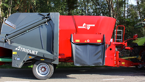

Trioliet construye carros mezcladores Triomix más grandes
El especialista en mezcladores de pienso Trioliet de Oldenzaal (Ov.) actualiza considerablemente el mezclador de pienso Triomix 2. El Triomix 2 New Edition está disponible desde 14 hasta 22 m³.
El Triomix 2 New Edition es un mezclador de alimento autocargable que está disponible con una cuchilla fija o un marco de carga de corte. Hay tres modelos de 14, 18 y 22 m³. La construcción del marco de carga se ha adaptado para crear más espacio para un juego de puertas de descarga en el lateral, por lo que la máquina también está disponible sin cinta de descarga. Cualquiera que elija un transportador de descarga transversal puede descargarlo por delante o por detrás. Gracias al nuevo sistema hidráulico LS, la carga es mucho más rápida que con los modelos antiguos. Además, el sistema de carga está completamente cerrado para evitar al máximo derrames durante la carga. La altura del ensilaje es como máximo de 4,0 m. El recipiente para mezclar ahora también es redondo en la rampa de carga, donde antes era más angular, lo que mejora la calidad de la mezcla.
Eje único
Para los tipos más pequeños, un solo eje es estándar, el tándem es una opción. La variante de 22 litros se suministra de serie sobre chasis tándem.
