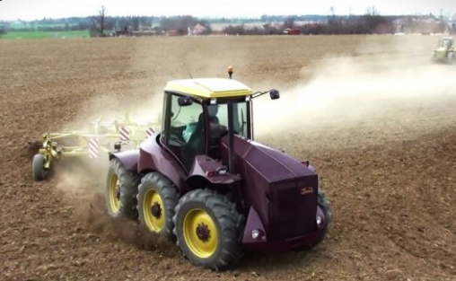

La construcción que ves en las fotos y vídeos es el tractor de tres ejes PB 400 de Josef Dvořák. El creador del tractor dirige la granja Dvořák, que compró en 1991. Al principio de su historia, la granja estaba situada en Čelkovice, cerca de Tábor, y tenía aproximadamente 20 hectáreas . En aquella época, la empresa se centraba principalmente en la producción de equipos metálicos y la agricultura era un asunto más bien periférico.

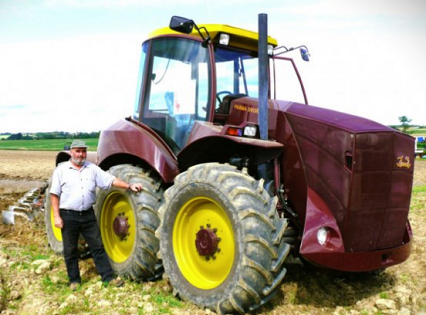

Josef Dvořák con el primer tractor Dvořák de producción.
“Hice unos 30 bocetos antes de que finalmente se me ocurriera una idea brillante. Al final, diseñé y dibujé todo a mano, sin utilizar ningún dispositivo electrónico ", dijo el creador del tractor de tres ejes a la revista Traction en 2015.
Resultó que el principal problema del diseñador checo era la distribución del peso entre los ejes delantero y trasero. Ing. Por ello, Josef Dvořák decidió equipar las seis ruedas con la famosa suspensión neumática Tatra. Esta solución proporciona un excelente confort de conducción, una excelente adaptación al terreno y un increíble agarre. Otra ventaja es la capacidad de gestionar activamente la carga por eje en el campo mediante un compresor de aire comprimido.

La versión de serie tiene 2,5 metros de ancho , puede acelerar hasta 80 km/h y pesa aproximadamente 10 toneladas . En este caso se adquirió una caja de cambios de ZF para el modelo PB 400 III.

Como ya hemos mencionado, la granja de la familia Dvořák en Táborsk tiene una superficie de 1.300 hectáreas de tierra, que se siembran principalmente con trigo, cebada, colza y girasol. Un tractor de tres ejes prepara toda la zona y luego procesa el suelo.
“El PB 400 III hará los trabajos más exigentes, especialmente donde se necesita potencia del motor y suficiente tracción. Puede transmitir energía al suelo y puede realizar mucho trabajo con un consumo relativamente bajo de diésel" , explica el ingeniero Josef Dvořák en iDnes.cz.
