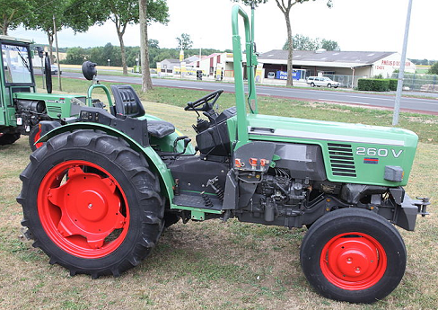

FENDT 260 V ST
viñero
Motor = Deutz F3L 913
nº cilindros y cilindrada = 3 / 3100
potencia cv/kW = 60/44
régimen nominal = 2.400 rpm
regulador = mecánico
diámetro / carrera = 102/125
par motor máximo = 203 Nm
régimen de par máximo = 1.450 rpm
reserva de par = 16%
sistema de refrigeración = aire
tipo de camisas = secas
bomba de inyección = linea
culata de flujo cruzado = si
consumo específico = 216 gr/cv/h
Embrague
tipo = m.seco
material = cerámico
nº de discos = 1
accionamiento = mecánico
Transmisión
tipo 1
marca = Fendt
posición = centrales
nº total de marchas av/re = 20/6
nº de marchas entre 0 - 3 kms hora = 5
nº de marchas entre 3-12 kms hora = 9
velocidad mínima al régimen nominal = 1.4 kms hora

FENDT 260 VA (DT)
viñero
ensayo. Nº organismo = BOE 12/93
Embrague
tipo = m.seco
material = cerámico
nº de discos = 1
Transmisión
tipo 1
marca = Fendt
nº de marchas entre 3-12 kms hora = 7
inversor = opc
40 kms = no
Tipo 2
marca = Fendt
nº total de marchas av/re = 20/20
nº de marchas entre 0- 3 kms hora = 5
velocidad mínima al régimen nominal = 11.4 kms hora
supereductor = no
inversor = si
40 kms hora = no
Eje delantero
conexión electrohidráulica = si
blocaje diferencial automático = autoblocante
ángulo de giro = 50
radio de giro mínimo con frenos = 2.700 mm
radio de giro mínimo sin frenos = 3.100 mm
giro eje delantero = no
Eje trasero
Frenos
tipo = tambor
delanteros = disco seco
accion frenado eje delantero = si
freno remolque = si
TDF
régimen TdF = 540/ 750/1000
proporcional al avance = no
accionamiento = palanca
tipo de embrague = disco seco
régimen motor TDF 540 = 2.286 rpm
TDF frontal = no
Sistema hidráulico
nº de bombas = 2
caudal del sistema = 28/21 l/min.
presión máximo del sistema = 180 bar
Dirección
Cilindro integrado en el eje = si
volante telescópico = si
Elevador hidráulico
Categoría = II
tipo de enganche = rápido
tensores = telescópicos
tensores hidráulicos = si
sensibilidad en = brazos inferiores
tipo de control de sensibilidad = electrónico
control = P/F/C/M
regulación velocid. descenso = si
regulación altura elevación = si
interruptor subida y bajada rápida = si
capacidad máxima de elevación = 2.470 kp.
Válvulas mando a distancia
nº de válvulas standard = 2
control de flujo = no
Estructura de protección
tipo asiento conductor = mecánico
instrumentación = digital
plataforma = placas
Cabina original
nivel sonoro = 85.5 dB
tipo asiento conducción = mecánico
aire acondicionado = opcional
limpiaparabrisas delante/detrás = 1/1
faros labor delante/atrás = 2/2
Neumáticos delanteros
base = 7.50R-16
opcional = 7.50R-16
Neumáticos traseros
base = 12.4R24
opcional = 360/70R-24
Dimensiones y capacidades
altura al volante = 1,310 mm
ancho total mínimo/máximo = 1.037 mm
ancho de vía delantero mínimo/máximo = 779 / 1057 mm
ancho de vía trasero mínimo/máximo = 717 / 1257 mm
longitud total = 3.384 mm
paso = 1.969 mm
luz libre = 222 mm
capacidad de gasoil = 60 litros
peso de embargue = 2.110 kgs
