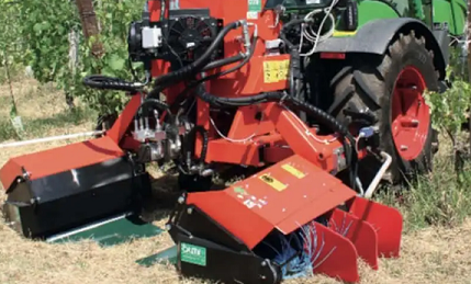

Portaherramientas Olmi Comby
Olmi y el marco de herramientas Comby que permite el procesamiento de la subfila con herramientas intercambiables
Este artículo es para hablar sobre el bastidor portaherramientas Comby que permite procesar la subrefila con diferentes herramientas para deshierbe mecánico, succionador, trabajo de suelo profundo con cuchilla entre hileras o superficial con rollhacker y escardador estrella .
Disponer de una herramienta que realiza el mayor número de tareas posible, sin renunciar a la calidad en el trabajo realizado, es sin duda una gran ventaja desde muchos puntos de vista.
Olmi , con el portaherramientas Comby, ha conseguido un doble objetivo = trabajar en dos medias hileras simultáneamente y, al mismo tiempo, concentrar cuatro operaciones diferentes en un solo bastidor.
El concepto de portador de engranajes giratorios.
Se trata de equipos diseñados para simplificar y minimizar los costes de gestión de su viñedo y huerto. 
Los castillos de herramientas están disponibles en diferentes variantes, según las necesidades, y pueden llevar múltiples herramientas dedicadas a limpiar la entre-vid y trabajar la tierra alrededor del tallo de la planta.
Comby, un portaherramientas ideal para las principales operaciones de la subrofila que van desde el laboreo profundo del suelo con cuchilla entre hileras, hasta el laboreo superficial con rollhacker y desherbador en estrella y que incluyen el desmalezado mecánico y el desmalezado con aplicación de cobertura específica.
Todas las operaciones que se pueden realizar con un solo cuadro simplemente cambiando el KIT de funcionamiento único.
Estructuralmente se trata de un bastidor portaherramientas montado en el enganche de tres puntos trasero del tractor que se acciona mediante la toma de fuerza de 540 rpm del tractor y que debe tener una potencia mínima requerida de 60 cv.
Un proyecto sencillo y eficaz
Estructuralmente los elementos más importantes que componen el Olmi Comby son = una unidad de potencia hidráulica; un radiador doble; una triple bomba de aceite; el sistema hidráulico separado para cada lado un joystick de control electrohidráulico.
Luego está la función de retorno automático del encabezado combinada con el centrado automático en la fila.
Montaje en tractor y kits de cambio.
La eficiencia de un equipo multifuncional como este no sólo está ligada a su rendimiento en el campo sino también a la facilidad para hacerlo funcionar de forma rápida y sencilla, tanto en su fijación al tractor como en la sustitución de sus elementos de trabajo.
La misma facilidad se puede encontrar también en el reemplazo de herramientas que se puede hacer directamente en el campo.
Olmi Comby = los modelos
Modelo S filas de 1700 a 2700 mm
Modelo M filas de 1900 a 3100 mm
Modelo L filas máx. de 3.500 mm
La Olmi Comby está equipada con movimientos obtenidos mediante cilindros hidráulicos de doble efecto que permiten realizar los ajustes adecuados para el trabajo entre hileras, incluso en suelos traicioneros o especialmente compactos.
El sistema Happy Plant
Usar Comby es realmente fácil incluso para operadores menos experimentados.
El equipo es completamente independiente del tractor gracias al sistema hidráulico, gracias al autocentrado y la conducción autónoma permite al operador el máximo confort sin tener que manejar el implemento trasero.
Pero la Comby es una máquina diseñada también para un uso sostenible para quienes pretenden eliminar los herbicidas químicos, especialmente para quienes trabajan en agricultura ecológica. Esto también se debe a que el trabajo entre los tocones es delicado y no daña las plantas, gracias al dispositivo patentado para salvaguardar los tocones Happy Plant .
Componente patentado por Olmi desde principios de 2023, el sistema protector de vides Happy Plant protege las cepas e incluso las jóvenes sin dañar las plantas.
De hecho, el cable no toca la planta y queda encerrado entre los mamparos de goma.

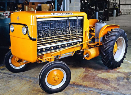

Se trata del tractor de pila de combustible Allis Chalmers, que ayudó a la NASA (Administración Nacional de Aeronáutica y del Espacio) estadounidense en su camino hacia la luna utilizando formas alternativas de obtener energía. De hecho, algunas de las piezas principales directamente del tractor se utilizaron en el programa espacial Apolo, donde los cohetes espaciales estaban en el espacio y utilizaban la tecnología del tractor.
Fue fabricado en 1960 por la NASA por Allis Chalmers para su uso en la nave espacial Gemini, volada en preparación para la misión lunar Apolo, porque necesitaban algo que pudiera usar la energía mejor que los combustibles fósiles.
Tractor de pila de combustible Allis Chalmers
El tractor está construido sobre un modelo D12 y muy modificado para adaptarse a lo que lo hacía funcionar; es decir, pilas de combustible.

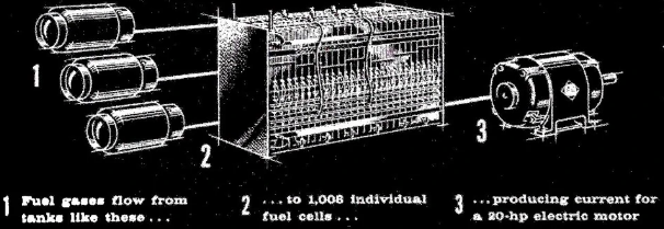

A diferencia de las baterías que conocemos hoy en día, que están diseñadas para almacenar electricidad durante un período de tiempo, una pila de combustible produce energía instantáneamente mediante una reacción química.
Este Allis Chalmers tenía 1008 pilas de combustible , organizadas en 112 secciones con nueve celdas por sección. Unidad donde se transportaba el gas a través de pequeños tubos a lo largo del tractor
No había ninguna toma de carga en el tractor, ya que las pilas de combustible producían la electricidad por sí mismas cuando se mezclaban propano y oxígeno, creando un producto residual de agua y dióxido de carbono que alimentaría las pilas de combustible para generar electricidad.
Era un método muy complicado, especialmente en aquella época, que no era exactamente algo que pudieras reparar tú mismo en los talleres. Esta es quizás una de las razones por las que la tecnología no se utilizó ampliamente en ese momento, a pesar de que aprovechar la energía era más fácil que con un motor de combustión interna normal.

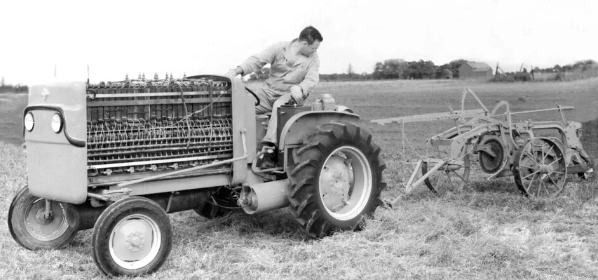

Se empezó probandolo con un arado de dos surcos y se avanzó por muchas hectáreas. Era una obra maestra que no hacía ningún sonido cuando estaba funcionando y era más fácil controlar la velocidad ya que era continuo debido a la electricidad.
la estructura
Las tuberías iban desde los tanques de gasolina hasta cada celda de combustible, y cada celda también tenía un pequeño colector que conducía el escape. Era un aire más limpio que el que emitía un motor de combustión interna, pero en aquel entonces la gente no le prestaba tanta atención como hoy; fue una mayor utilización de la energía.
En la parte inferior y superior del "motor" había rieles eléctricos que llevaban la corriente al motor eléctrico.
Los tanques de gas y propano estaban ubicados en diferentes lugares del tractor; tanto debajo como detrás del tractor.

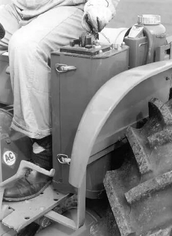

Para controlar la velocidad del tractor, no existía una caja de cambios real. No era necesario y una de las ventajas se vio con menos piezas, lo que hacía que la máquina fuera más fiable, tal y como vemos hoy en los coches eléctricos, que tienen menos piezas y sólo una pequeña caja de cambios que se regula sola.
El motor eléctrico se encontraba justo debajo del conductor, donde normalmente se ubicaría la caja de cambios en un tractor, y estaba conectado a las celdas de combustible que proporcionaban la energía.
Para controlar la propulsión, había una caja de control a la izquierda del conductor que regulaba la cantidad de electricidad enviada. Lo mismo se aplicaba cuando el tractor tenía que retroceder o avanzar; el conductor podía simplemente girar una manija situada encima de la caja de control.
El tractor pesaba 2,4 toneladas y las pilas de combustible podían producir suficiente electricidad para impulsar un motor eléctrico desarrollado por Allis Chalmers.
Podía generar hasta 20 cv, que en ese momento era un rendimiento visto en muchos tractores con motor diésel o gasolina, pero hubo un rápido desarrollo durante ese tiempo y era posible obtener más caballos de fuerza.
Las pilas de combustible ya se conocían desde hacía muchos años, pero no se pusieron en práctica. La idea surgió en 1801 y fue la primera vez que se vio un tractor y esta estructura impulsados ​​por electricidad.
En aquel momento se imaginaba que las pilas de combustible podrían utilizarse en coches, autobuses y camiones pequeños en las grandes ciudades, y que quizás algún día todos los hogares tendrían una pila de combustible, porque veían la falta de petróleo en el futuro y un mejor aprovechamiento. de la energía de una pila de combustible.
Aquí radica todo el concepto en una explicación sencilla. Propano y aire a las celdas. En las celdas, la reacción tiene lugar y genera electricidad, que transporta la corriente a través de rieles hasta el motor eléctrico Allis, donde se desperdicia una mínima energía.

Mostrado por primera vez al público en 1959 , el tractor podía arrastrar fácilmente un arado estándar de dos surcos y arar un campo entero la primera vez sin problemas.
Aunque fue un éxito, la tecnología estaba tan avanzada que en aquel momento se vio un mayor potencial en los motores diésel.
