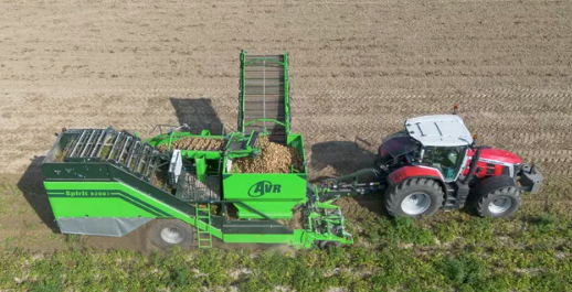

Accionamiento totalmente hidráulico = AVR presenta la nueva cosechadora de patatas Spirit 9200i
El nuevo AVR Spirit 9200i llega al mercado con un sistema de accionamiento totalmente hidráulico, juego de rodillos transversales, nuevo control, más tracción, así como una cadena de follaje, un módulo de rodillos transversales y una tolva clean & go.
Después de presentar la Spirit 9200 como el nuevo estándar para cosechadoras con tolva lateral de 2 hileras , AVR ha mejorado aún más su ya establecida línea de productos Spirit para satisfacer el segmento más alto de la cosecha de patatas .
El sistema de accionamiento totalmente hidráulico y el juego de rodillos transversales como módulo de limpieza adicional están destinados a proporcionar más flexibilidad, capacidad y comodidad con solo presionar un botón. También habría una serie de mejoras significativas en las áreas de control, tracción, cadena de follaje, módulo de rodillos transversales y tolva clean & go.
Los sistemas de accionamiento de la máquina son compatibles con ISOBUS . Esto significa que la máquina se puede configurar como se desee a través de la pantalla compatible con ISOBUS. AVR ofrece a sus clientes un monitor Müller Touch800 o Smart570 para este fin.
La máquina también está equipada de serie con un joystick AVR ergonómico y, gracias al sistema ISOBUS AUX, también se pueden controlar diversas funciones a través del joystick del tractor.
Iconos claros y menús intuitivos, complementados con las funciones automáticas de la máquina, sirven para optimizar la usabilidad del Spirit 9200i

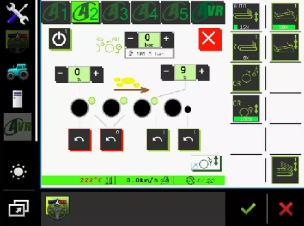

La posición, la velocidad y el sentido de rotación de los rodillos lisos se pueden ajustar mediante un práctico widget en el monitor.

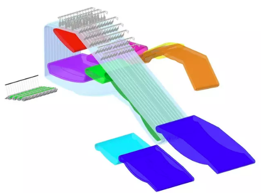

Esquema de bandas
col de patata
El sistema primario de separación de hierbas es una combinación de cadena de tamiz y cadena de hierbas . Un juego de dos filas de retenedores y otro juego de tres filas de retenedores ubicados encima de la cadena de repollo aseguran que las patatas permanezcan en la máquina.
Estos conjuntos son regulables en altura individualmente y las filas de retención se han montado de manera que haya suficiente espacio entre filas para optimizar la capacidad de separación de la máquina. Cuando hay una colección de malas hierbas de patata, los marcos de las hileras se pueden plegar.
Se pueden agregar tres filas más en la parte superior de la máquina. Debajo de la cadena de repollo hay una cinta transportadora cerrada que retira la col de patata y permite que las patatas que accidentalmente se arrastran junto con la col vuelvan a la máquina.

La posición , velocidad y dirección de rotación de los rodillos lisos se pueden ajustar mediante un práctico widget en el monitor . El último rodillo del módulo CR también está equipado con goma y, en combinación con una barra de cepillos, sirve como un eficiente rodillo para arrancar hierbas .
Las casi infinitas posibilidades de ajuste del módulo de rodillos transversales permiten utilizar el soporte en cualquier situación .
