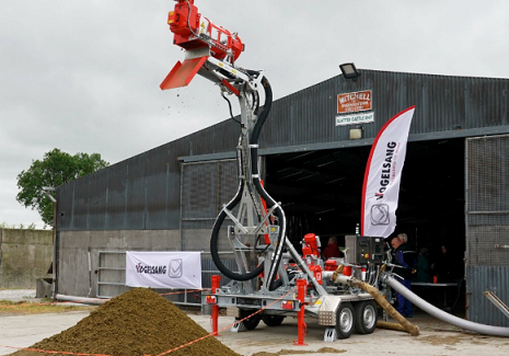

Vogelsang ha estado de gira por el Reino Unido e Irlanda con una unidad de demostración durante los últimos años.
Ahora ha llevado el concepto un paso más allá, diseñando y construyendo una unidad de remolque especialmente diseñada para funcionar como separador de trabajo móvil y que ya ha encontrado un cliente contratista en Munster.
En lugar de adaptar un remolque de plataforma estándar, Vogelsang fabrica este nuevo producto desde cero para cubrir deliberadamente una función que considera un nuevo mercado potencial, ampliando así aún más su gama de productos.
El remolque en sí no tiene plataforma, ahora es un marco galvanizado construido especialmente con los diversos componentes atornillados a él.
Esta disposición tiene dos ventajas importantes = primero, hace que la limpieza sea mucho más fácil, ya que cualquier residuo se puede lavar con una manguera y cae directamente al suelo en lugar de acumularse en una superficie plana.
La segunda es que crea una estructura más rígida que se ubica entre las ruedas en lugar de encima de ellas, bajando el centro de gravedad y aumentando así la estabilidad del remolque.

El peso total es de poco menos de 3.500 kg, lo que lo hace remolcable entre trabajos detrás de una camioneta o furgoneta a velocidades legales en carretera.
Se incluyen rejillas de almacenamiento para tuberías de succión rígidas y mangueras de descarga planas.

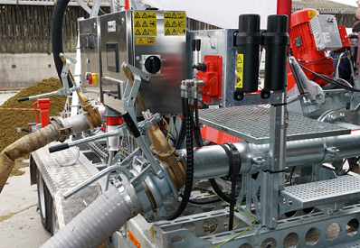

La unidad consta de cuatro componentes principales de manejo de fluidos, además de un brazo adicional que eleva la altura de descarga para acomodar remolques más grandes, además de un panel de control.
Estos cuatro elementos están dispuestos de manera que el lodo se extrae del tanque o laguna a través de un macerador combinado y trampa de piedras, conocido como rotorcut, mediante la primera bomba de lóbulos de desplazamiento positivo.

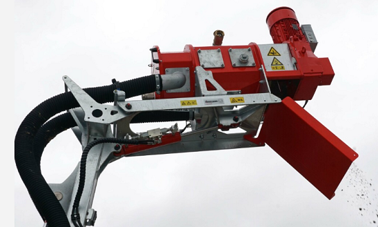

La bomba puede extraer líquido desde 3 m y, después de haberlo extraído a través del rotorcut, envía el fluido ahora más consistente al separador XSplit, que se encuentra sobre su propio brazo que se eleva hidráulicamente para cargar el remolque.
Vogelsang afirma que la unidad XSplit puede producir material de hasta un 40% de materia seca (DM), dejando que la fracción líquida regrese a la bomba de descarga que puede devolver el fluido a un segundo tanque mediante una manguera plana.
El separador XSplit tiene su motor principal montado lejos de la prensa, lo que elimina la posible entrada de fluido al motor.
Todos los motores son trifásicos, por lo que la unidad requerirá un suministro eléctrico adecuado, si no hay ninguno disponible se recomienda un generador de 50kW para alimentarla.
