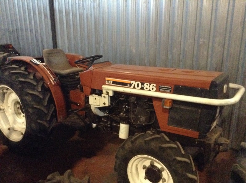

NEW HOLLAND - Fiatagri 70-86 VS
motor: Iveco 8045.06 4 cilind. (100x115)
cilindrada: 3613 cc.
par motor: 224 Nm / 1400 rpm
pot. máx : 69 cv : 51 kw
caja de cambios: NH 12/12
velocidades: de 1.3 a 30 km/h
diferencial trasero: NH
bomba hidráulica: 40 L
bar: 190
capacidad de elevación: 2375 daN
capacidad de elevación frontal: 1500 daN
tdf: 540 / 1000 rpm
neumáticos delanteros : 7.00x12
neumáticos traseros : 11.2R24
dirección hidrostatica
radio de giro : 2980 mm
longitud total: 3390 mm.
anchura: 1080 mm
altura: 2130 mm
distancia entre ejes: 1960 mm
altura libre al suelo: 330 mm
capacidad del depósito de combustible: 45 L
nivel de ruido en cabina: 85 dB
relación kgs/kw: 58.8
peso en vacío : 1980 kgs (760 kgs) (1220 kgs)
peso bruto: 3000 kgs (1080 kgs) (2200 kgs)
carga útil máxima: 1120 kgs (320 kgs) (980 kgs)
cabina: NH
asiento: Grammer -DS83H-8

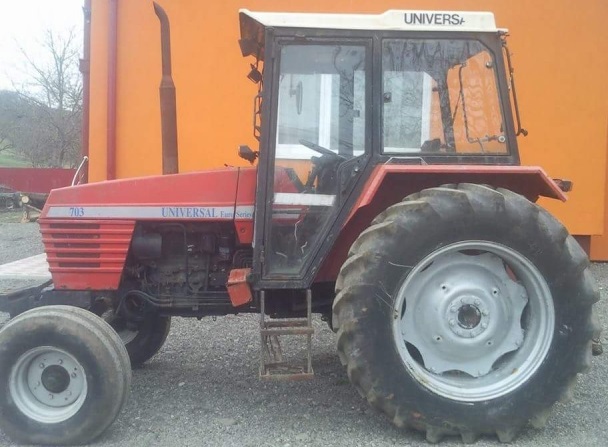

UTB Universal 703
motor: UTB D2404.050 con 4 cilind. (102x115)
cilindrada: 3759 cc.
régimen nominal: 2400 rpm
par motor : 217 Nm/ 1600 rpm
pot. máx : 51 kw : 69 cv
caja de cambios UTB: 16+4
velocidad máxima: 30 km/h
eje delantero: teleskop
trasera: UTB
dirección hidrostática
bomba hidráulica: 42 L
bar: 175
capacidad de elevación: 2900 daN
controles de elevación mecánicos

UTB Universal 703-DT
DT: UTB
trasera: UTB
bar: 175
tdf: 540 / 750 rpm
neumáticos delanteros : 11.2x28
neumáticos traseros : 16.9x34
radio de giro : 3800 mm
longitud total: 3600 mm.
anchura: 2160 mm
altura: 2480 mm
distancia entre ejes: 2210 mm
altura libre al suelo: 390 mm
vía delantera: 1380-1580 mm
vía trasera: 1510-2300 mm
capacidad del depósito de combustible: 62 L
nivel de ruido en cabina: 83 dB
relación kgs/kw: 107.8
peso en vacio : 3350 kgs (1380 kgs) (1970) kgs
peso bruto: 5500 kgs (2400 kgs) (3100 kgs)
carga útil máxima: 2150 kgs (1020 kgs) ( 1130 kgs)
cabina: UTB
asiento: Klepp-600

UTB Universal 703-DTP
caja de cambios UTB: 12+3
velocidad máxima: 25 km/h
DT: UTB
trasera: UTB
bomba hidráulica: 34.8 L
bar: 175
capacidad de elevación: 2400 daN
tdf: 540 / 750 rpm
neumáticos delanteros : 9.00x16
neumáticos traseros : 11.2x28
radio de giro : 2950 mm
longitud total: 3550 mm.
anchura: 1200 mm
altura: 1490 mm
distancia entre ejes: 2120 mm
altura libre al suelo: 280 mm
vía delantera: 1020-1220 mm
vía trasera: 920-1320 mm
relación kgs/kw: 68.6
peso en vacio : 2150 kgs (980 kgs) (1170) kgs
peso bruto: 3500 kgs (1250 kgs) (2250 kgs)
carga útil máxima: 1350 kgs (560 kgs) ( 790 kgs)
cabina: UTB opcional
asiento: Klepp-S410

UTB Universal 703-V
eje delantero: tipo Teleskop
trasera: UTB
bar: 175
tdf: 540 / 750 rpm
neumáticos delanteros : 6.0x16
anchura: 1200 mm
altura: 1490 mm
vía delantera: 880 - 1150 mm
peso en vacío : 1910 kgs (730 kgs) (1180) kgs
carga útil máxima: 1590 kgs (520 kgs) ( 1070 kgs)
asiento: Klepp-S410

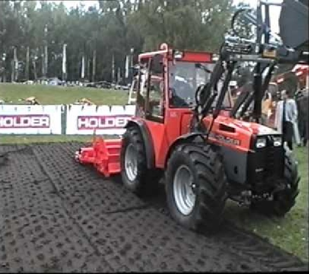

HOLDEN A-770P
motor: Deutz BF4L-1011F con 4 cilind. (91x105)
cilindrada: 2732 cc.
régimen nominal: 2500 rpm
par motor : 222 Nm/ 1600 rpm
pot. máx : 51.5 kw : 70 cv
caja de cambios Holder: 12+4
trasera: Holder
eje DT: Holder
bomba hidráulica: 42.5 L
bar: 195
capacidad de elevación: 2450 daN
capacidad de elevación frontal: 900 daN
tdf: 540 / 750 rpm
neumáticos delanteros y traseros: 275/80R18
radio de giro : 3000 mm
longitud total: 3410 mm.
anchura: 1140 mm
altura: 2070 mm
distancia entre ejes: 1820 mm
vía delantera y trasera: 880 - 1210 mm
capacidad del depósito de combustible: 40 L
relación kgs/kw: 77.7
peso en vacío : 2181 kgs (1171 kgs) (1010) kgs
peso bruto: 4000 kgs (2400 kgs) (2400 kgs)
carga útil máxima: 1819 kgs (1229 kgs) ( 1390 kgs)
cabina: Holder (opcional)
nivel de ruido en cabina: 80 dB
asiento: Bostrom-KAB-Seating

HOLDEN C-870
trasera: Holder
eje DT: Holder
bar: 195
capacidad de elevación: 2300 daN
capacidad de elevación frontal: 1800 daN
tdf: 540 / 750 rpm
neumáticos delanteros y traseros: 11.2X24
radio de giro : 3600 mm
longitud total: 3530 mm.
anchura: 1400 mm
altura: 2160 mm
altura libre al suelo: 360 mm
vía delantera y trasera: 1100 - 1500 mm
relación kgs/kw: 87.4
peso en vacío : 2290 kgs (1210 kgs) (1080) kgs
peso bruto: 4500 kgs (2500 kgs) (2500 kgs)
carga útil máxima: 2210 kgs (1290 kgs) ( 1420 kgs)
nivel de ruido en cabina: 79 dB

HOLDEN C-870 H
trasera: Holder
eje DT: Holder
bar: 195
tdf: 540 / 750 rpm
anchura: 1400 mm
altura: 2160 mm
peso en vacío : 2460 kgs (1210 kgs) (1250) kgs
carga útil máxima: 2040 kgs (1290 kgs) ( 1250 kgs)

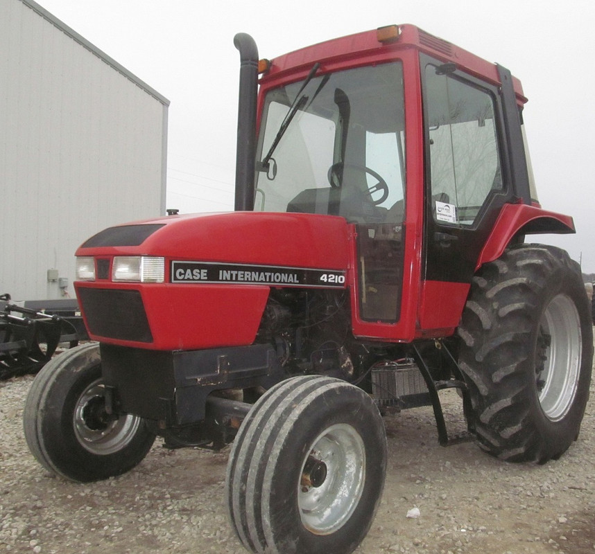

CASE IH 4210
motor: Case IH D239 con 4 cilind. (98x129)
cilindrada: 3911 cc.
par motor : 250 Nm/ 1200 rpm
pot. máx : 52 kw : 71 cv
caja de cambios : Case IH 16/8
trasera: Case IH
DT: Case Ih
bomba hidráulica: 68 L
bar: 183
capacidad de elevación: 3280 daN
capacidad de elevación frontal: 2200 daN
tdf: 540 / 750 rpm
neumáticos delanteros: 7.50x18
neumáticos traseros: 16.9X30
longitud total: 3510 mm.
anchura: 2080 mm
altura: 2400 mm
distancia entre ejes: 2260 mm
altura libre al suelo: 555 mm
vía delantera: 1320 - 2050 mm
vía trasera: 1320 - 1920 mm
capacidad del depósito de combustible: 112 L
relación kgs/kw: 105.8
peso en vacío : 2880 kgs (1010 kgs) (1870) kgs
peso bruto: 5500 kgs (2000 kgs) (4800 kgs)
carga útil máxima: 2620 kgs (990 kgs) ( 2930 kgs)
cabina: Case IH
asiento: Grammer de Luxe

CASE IH 4210- A
velocidad máxima: 40 km/h
trasera: Case IH
DT: Case IH
bar: 183
tdf: 540 / 750 rpm
neumáticos delanteros: 335R20
radio de giro : 4000 mm
anchura: 2080 mm
altura: 2400 mm
vía delantera: 1320 - 1920 mm
peso en vacío : 3170 kgs (1245 kgs) (1925) kgs
peso bruto: 5500 kgs (2400 kgs) (4800 kgs)
carga útil máxima: 2330 kgs (1155 kgs) ( 2875 kgs)
cabina: Case IH
