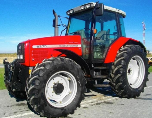

Mensajes: 42050
Re: DATOS TRACTORES MEDIANOS
MASSEY FERGUSON 6290 TR - DT
motor = Perkins 1006. 60T de 6 cilin. (100x127)
cilindrada = 6000 cc.
potencia = 142 cv (104 kW)
régimen nominal = 2.200 rpm
regulador = mecánico
par motor máximo = 547 Nm
refrig. continúa pistones por aceite = si
bomba inyección = Lucas
tubo de escape = vertical / opción por el lateral
Embrague
tipo = húmedo
material = celul-metal
nº de discos = 4
diámetro de discos = 230 mm
accionamiento = mecánico
Transmisión
tipo 1
marca = MF DynaShift
cambio entre marchas = SpeedMatching
nº total de marchas av/re = 32/32
nº de marchas entre 0 - 3 km hora = 3
nº de marchas entre 3 - 12 km hora = 16
velocidad mínima al régimen nominal = 2.1 km hora
inversor = powercontrol
40 km/hora = si
superreductor = no
Transmisión
tipo 2
marca = MF Dynashift
cambio entre marchas = Autodrive
velocidad mínima al régimen nominal = 2.13 km hora
superreductor = si
Tracción
conexión = eh
blocaje dif. automático = si
ángulo de giro = 55º
radio de giro mínimo sin frenos = 10.000 mm
suspensión = opc.
Eje trasero
acción blocaje diferencial = eh - hydralock
Frenos
tipo = asistidos
delanteros = no
acción frenado eje delantero = si
freno remolque = si
TDF
régimen = 540 - 1000 rpm
proporcional al avance = opcional
accionamiento = hidráulico
tipo embrague = discos húmedos
régimen motor TDF 540 = 1980 rpm
régimen motor TDF 540E = 1550 rpm (opc)
nº ejes TDF = 1
TDF frontal =opcional
Sistema hidráulico
tipo = CC
nº de bombas = 1
caudal = 32.7+56.5 l/min.
bar = 200
Dirección
volante telescópico = si
columna dirección abatible = opc
Elevador hidráulico
categoría = II
tipo de enganche = rápido
tensores = telescópicos
sensibilidad = brazos inferiores
tipo control sensibilidad = electrónico
controles = T/P/A/Mx
regulación velocidad de descenso = si
regulación altura elevación = si
interruptor subida/bajada rápida = si
capacidad máxima de elevación = 7.100 kg
Válvulas mando a distancia
nº de válvulas estándar = 2
control de flujo = no
Cabina original
asiento de conducción = giratorio
regulación = opc. peso/altura
suspensión = mecánica ; opc. neum.
aire acondicionado = opc.
instrumentación = analógico
ordenador = opc. Datatronic
suspensión = no
faros de labor delanteros/traseros = 4/2
Neumáticos delanteros base = 16.9R28
Neumáticos delanteros opcionales = 14.9R28 //420/70R28 // 480/65R28
Neumáticos traseros base = 20.8R38
Neumáticos traseros opcionales = 18.4R38 // 520/70R38 // 600/65R38
Dimensiones- Pesos y Capacidades
altura total = 2.867 mm
ancho total mínimo / máximo = 2760 mm
longitud total = 4.394 -- 5.133 mm
distancia entre ejes = 2.700 mm
luz libre = de 380 a 580 mm
capacidad de combustible = 225 litros
peso vacío = 5.500 kg
nº contrapesos delanteros = 8 de 55
guardabarros delanteros = opc.

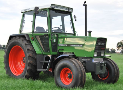

FENDT 307 C
motor = MWM TD228 B3 D con 3 cilindros (105x120)
cilindrada = 3117 cc.
potencia = 73 cv (53 kW)
régimen nominal = 2.250 rpm
par motor máximo = 306 Nm
potencia constante = entre 1.900 y 2.250 rpm
régimen de par máximo = 1.500 rpm
tipo de camisas = húmedas
ventilador de velocidad variable = si
bomba inyección = rotativa
culata de flujo cruzado = si
consumo específico = 249 gr/kw/hora
ensayo- nº organismo = BOE 2/91
Embrague
tipo = turbomatik
nº de discos = 1
Transmisión
cambio entre marchas = eh
nº total de marchas av/re = 21/6
nº de marchas entre 0 - 3 km hora = 5
nº de marchas entre 3 - 12 km hora = 9
velocidad mínima al régimen nominal = 1.4 km hora
inversor = eh
40 km/hora = si
Tracción = Fendt
conexión = mec.
blocaje dif. automático = lokomatic
radio de giro mínimo con frenos = 3700 mm
radio de giro mínimo sin frenos = 4100 mm
suspensión = no
Eje trasero
acción blocaje diferencial = mec
Frenos
tipo = disco seco
delanteros = si
freno remolque = opc-
TDF
régimen = 540 -750 - 1000 rpm
nº ejes TDF = 1
TDF frontal = no
Sistema hidráulico
nº de bombas = 2
caudal = 70 l/min.
bar = 200
Dirección
columna dirección abatible = si
Elevador hidráulico
categoría = II
sensibilidad = barras de tiro
controles = C/P/M/F
capacidad máxima de elevación = 2.078 kg
nº de válvulas estándar = 2 / op. 3
control de flujo = si
Cabina original
nivel sonoro = 76 dB
asiento de conducción = neumático
regulación = si
suspensión = neumática
instrumentación = digital
ordenador = no
suspensión = no
faros de labor delanteros/traseros = 2/2
Neumáticos delanteros base = 11.0R16
Neumáticos traseros base = 480/70R34
altura total = 2.680 mm
ancho total mínimo / máximo = 2090 mm
longitud total = 3.940 mm
distancia entre ejes = 2.388 mm
luz libre = 480 mm
capacidad de combustible = 110 litros
peso vacío con cabina = 3.800 kg
nº contrapesos delanteros opcionales = 6 de 32 kg

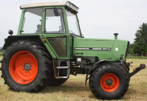

FENDT 307 CA
Embrague
tipo = turbomatik
nº de discos = 1
Transmisión
inversor = eh
40 km/hora = si
Tracción = Fendt
conexión = mec.
radio de giro mínimo con frenos = 3900 mm
radio de giro mínimo sin frenos = 4400 mm
suspensión = no
Eje trasero
Frenos
tipo = disco seco
delanteros = si
TDF
nº ejes TDF = 1
TDF frontal = opc.
Sistema hidráulico
nº de bombas = 2
caudal = 70 l/min.
bar = 200
Dirección
Elevador hidráulico
categoría = II
controles = C/P/M/F
Cabina original
regulación = si
ordenador = no
suspensión = no
Neumáticos delanteros base = 13.6R24
longitud total = 4.000 mm
distancia entre ejes = 2.280 mm
luz libre = 480 mm
peso vacío con cabina = 4.140 kg

FENDT 307 LS / LSA Turbomatik
motor: MWM TD226.3 CON 3T ( 105 X 120)
cilindrada: 3117 cc
regimen nominal motor: 2200 rpm
potencia SAE: 52 kw : 80 cv
consumo opt. de combustible gr/cv/h: 153
consumo a potencia maxima gr/cv/h: 161
par motor max. (Nm/rpm): 285 / 1500 rpm
incremento del par motor: 26%
capacidad del deposito de combustible: 80 L
caja de cambios Fendt - overdrive-: 21 + 6 version 4o km/h ----------- opcional: 20 + 6 version 30 km/h
regimen giro tdf: 540/750/1000 rpm
caudal bomba piñones: 40 L.
bar: 180
peso en vacio ST: 3255 kgs (version 40 km/h)
peso en vacio ST: 2985 kgs (version 30 km/h)
peso en vacio DT: 3420 kgs
peso max. admisible en ST: 4700 kgs y en DT: 5000 kgs
carga max. de apoyo sobre el enganche: 1400 kgs
lonitud total ST y DT: 3900 mm
distancia entre ejes ST: 2285 mm y en DT: 2152 mm
ancho total ST y DT: 1975 mm
radio de giro sin freno ST: 3.9 m y con DT: 4 m
radio de giro con freno ST: 3.4 m y con DT: 3.7 m
altura max libre desde el suelo ST: 470 mm y con DT: 430 mm
altura total con neumaticos 16.9 x 34 : 2620 mm
altura minima con techo bajo y con neumaticos 16.9 x 34 : 2530 mm
altura minima con neumaticos 16.9 x 30 : 2480 mm
neumaticos delanteros de serie ST: 12.4R20
neumaticos delanteros de serie DT: 12.4R24
neumaticos traseros ST y DT de serie: 16.9 x 30
años: 1990-93
(datos aportados por Mabasa)
