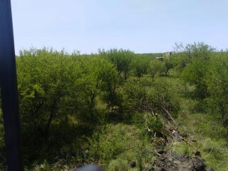

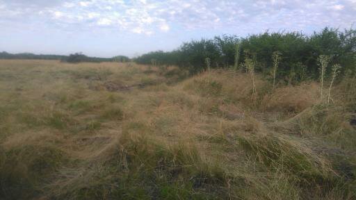

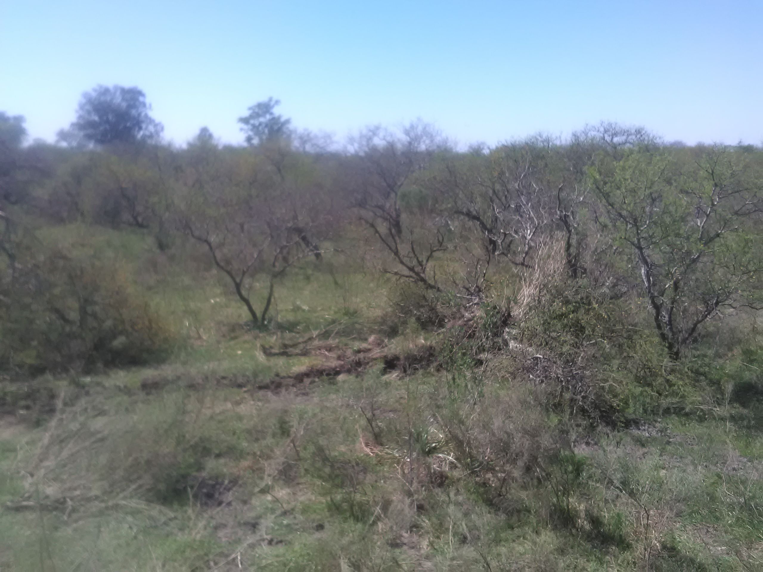

Entrerriano
Mensajes: 2672
Ubicación: argentina
Re: Máquinas de Argentina. brasil y sudamerica
Mensaje por Entrerriano »
No se si se puede apreciar bien.. :-BD
Entrerriano
Mensajes: 2672
Eso sería lo que tendría que triturar.. :-BD
Valentin31
Mensajes: 5597
Mensaje por Valentin31 »
Con una forestal de martillo móvil,sin problema..
