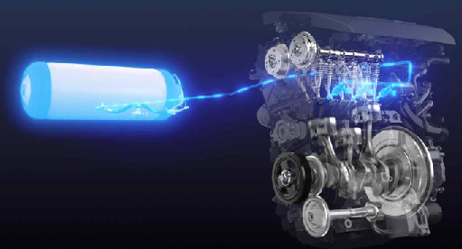

Imagen de un motor de hidrógeno.

Este tipo de coches utilizan una pila de combustible en la que el hidrógeno reacciona químicamente con el oxígeno del aire para producir electricidad, que es la encargada de alimentar el motor eléctrico. Por contra, el nuevo motor que Toyota ha registrado en la Oficina de Patentes y Marcas de Estados Unidos (descubierto por el medio CarBuzz) genera energía mediante la combustión de hidrógeno, utilizando sistemas de suministro e inyección de combustible modificados a partir de los utilizados con los motores de gasolina.

En este caso, lo más novedoso de la patente de Toyota es su sistema de refrigeración. En los motores convencionales, la evaporación latente de la gasolina o el diésel contribuye al enfriamiento de los cilindros. En cambio, los motores de combustión de hidrógeno generan una temperatura tan alta que puede dar lugar a combustiones irregulares, por lo que se necesitan sistemas específicos para enfriarlos.
Refrigeración con agua
El nuevo diseño propuesto por la firma nipona pretende inyectar agua a través de válvulas de inyección dedicadas para enfriar el motor de la forma más eficiente y rápida posible. El diseño apuesta por dos válvulas de inyección de agua en cada cilindro, cada una encargada de introducir el líquido refrigerante en los distintos orificios de admisión, además de puertos de apertura y cierre para gestionar de forma óptima el flujo del líquido.
La patente explica con detalle que el agua podría inyectarse cuando la válvula de admisión se abre o se cierra, por lo que no se rociará constantemente. En caso de que el agua entre en el cilindro, no habría problema siempre y cuando las gotas sean lo bastante pequeñas, ya que se evaporarán casi al instante debido al calor y a la presión interna.
Para asegurar un control preciso de ese sistema de refrigeración, todo estará gestionado por la centralita o Unidad de Control Electrónico (ECU), que gestiona todos los parámetros del motor: recibe información de diferentes sensores para controlar la combustión, el carburante, las revoluciones por minuto o las emisiones. Este cerebro digital se encargará de vigilar en todo momento el estado de funcionamiento del coche, para determinar la cantidad de agua que debe inyectar a cada momento en el motor.
