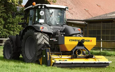

Müthing CombiMulcher puede pulverizar bioestimulantes en los pastos
Müthing mostrará interesantes innovaciones, como una trituradora eléctrica para el AgBot, una trituradora con un sistema de pulverización para bioestimulantes, la CoverSeeder en 6 m y una nueva trituradora lateral.
La combinación de dispositivos CombiMulcher combina el acolchado de pastos y la aplicación simultánea de bioestimulantes, por ejemplo, para el control de la putrefacción.
Müthing de Soest presentará algunas novedades interesantes en Agritechnica =
Nueva combinación de herramientas Müthing CombiMulcher para el cuidado de los pastos
Concepto de trituradora eléctrica AgXeed para la gestión autónoma de residuos de cultivos
Müthing CoverSeeder 600 para cultivos intermedios, ahora con una anchura de trabajo de 6 m
Nueva trituradora lateral MU-M/S PLUS Vario
La CombiMulcher de Müthing amplía la gama de productos con una solución profesional para el cuidado de los pastos. Con esta solución, las segadoras de mayales Müthing con el conocido sistema MU-Vario pueden ampliarse en el futuro para incluir un sistema de pulverización para la aplicación de una amplia variedad de bioestimulantes.

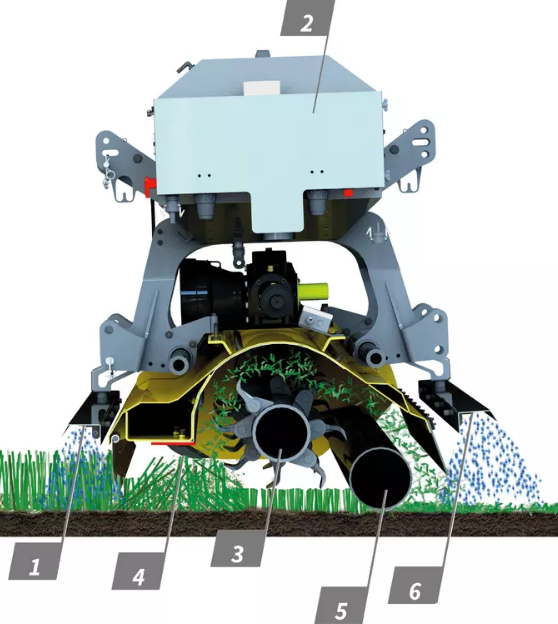

Los componentes principales de la CombiMulcher consisten en una barra de pulverización montada en la parte delantera (1), un tanque con bomba (2), el rotor (3) con contracuchilla ajustable de forma variable (4), el rodillo de apoyo (5) y una barra de pulverización posterior (6).
La aplicación se realiza en dos pasos. Primero, el material a triturar se humedece con líquido antes de ser aplastado por el rotor y la contracuchilla. Una vez que el material triturado se ha depositado detrás del rodillo de soporte, se lleva a cabo un tratamiento adicional para una humectación óptima del material.
Con una anchura de trabajo de 1,60 m, el volumen de la cuba es de 220 litros, mientras que los modelos con anchuras de trabajo de 2,20 y 2,80 m tienen un volumen de la cuba de 440 litros. La tasa de aplicación se puede regular fácilmente y de forma fácil de usar ajustando manualmente la presión de funcionamiento del sistema y la velocidad de desplazamiento.
La aplicación de bioestimulantes apoya principalmente los procesos de descomposición y conversión de la materia orgánica. El CombiMulcher permite la aplicación de una amplia variedad de preparaciones solubles en agua en una variedad de formas, incluyendo coadyuvantes para plantas, fortalecedores de plantas y aditivos para el suelo.
En el futuro, Müthing también ve el concepto en aplicaciones agrícolas. Por lo tanto, en lo que respecta al tratamiento intensivo de los residuos de los cultivos, también sería concebible en el futuro la combinación con un equipo de trituración más grande.
A partir de la primavera de 1, la Müthing-CombiMulcher estará disponible en cantidades limitadas en anchos de trabajo de 60,2 m, 20,2 m y 80,2024 m. Por supuesto, la trituradora también se puede utilizar para todos los trabajos sin el uso del sistema de pulverización.

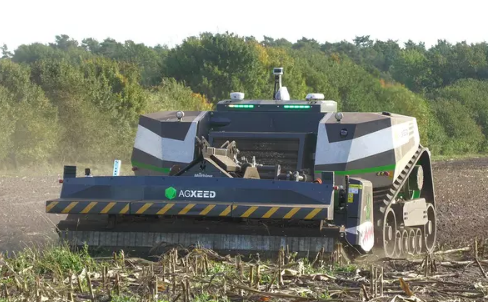

AgBot 5.115T2 con Müthing e-VS en uso autónomo en campo para el cultivo de rastrojos de maíz
Con el desarrollo de una trituradora electrificada y monitorizada por sensores, Müthing, en colaboración con AgXeed, ha dado un gran paso hacia la gestión autónoma de los residuos de cultivos. Esta desbrozadora de mayales se comunica a la perfección con el AgBot de AgXeed a través del Isobus de acuerdo con los principios de la red 3A (Advanced Automation & Autonomy), allanando así el camino para la gestión totalmente autónoma de los residuos de cultivos en la agricultura.
Hasta ahora, el robot AgBot ha estado trabajando con una desbrozadora convencional. Sin embargo, el operador debe vigilar el hecho de que la combinación también funcione correctamente. El nuevo proyecto consiste ahora en permitir que los procesos recurrentes se ejecuten de forma completamente autónoma. Para ello, Müthing ha desarrollado la desbrozadora de martillos electrificada, que está equipada con sensores adecuados para detectar averías y evitar el riesgo de daños en la máquina.
La supervisión de la desbrozadora incluye =
Detección de potencia y control de la temperatura del accionamiento eléctrico
Supervisión de las fluctuaciones de deslizamiento y velocidad en la transmisión por correa
Control de vibraciones en la desbrozadora de mayales
Unidad de control para la adquisición de datos
La comunicación entre AgBot, la segadora y el software se lleva a cabo de acuerdo con los principios 3A
El sistema de supervisión del dispositivo comprueba constantemente si el proceso de trabajo se está ejecutando dentro de los parámetros de límite especificados o si se están produciendo sobrecargas. En caso de vibración excesiva debido al contacto con cuerpos extraños o a una sobrecarga prolongada de la cadena cinemática, la máquina se detiene automáticamente y se notifica al operador.
El objetivo a largo plazo es poder realizar el trabajo de forma completamente autónoma y sin tiempos de inactividad de la máquina, a través de la monitorización inteligente, el control y la adaptación continua a las condiciones locales. En el futuro, la unidad autónoma ajustará automáticamente la velocidad de conducción en función de la cantidad de biomasa. En el futuro, solo será necesario detener la unidad autónoma en situaciones imprevisibles, en caso de daños o emergencias.
Actualmente se encuentra en funcionamiento de prueba una trituradora eléctrica, que ha trabajado alrededor de 700 ha con un AgBot desde otoño de 2022, y otras máquinas entrarán en funcionamiento de prueba en 2024.

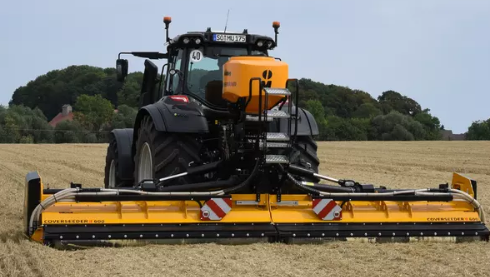

Müthing-CoverSeeder 600 para cultivos intermedios, ahora con una anchura de trabajo de 6 m
La CoverSeeder 600 establece nuevos estándares en la combinación de una potente gestión de residuos de cultivos combinada con la siembra directa de cultivos capturados.
En 2022, Müthing recibió una medalla de plata de Agritechnica por la CoverSeeder. La máquina permite el procesamiento de los residuos de los cultivos después de la cosecha y la aplicación específica y el recubrimiento de semillas en una sola operación, sin cultivo previo del suelo.
Basándose en una amplia experiencia práctica con la CoverSeeder 280 con una anchura de trabajo de 2,80 m, el fabricante ha ampliado el sistema a la CoverSeeder 600 con una anchura de trabajo de 6,00 m. La mayor anchura de trabajo permite actuar de forma aún más eficaz después de la cosecha de cereales y maíz y combinar la gestión de los residuos de los cultivos con la siembra de cultivos intermedios.
El dispositivo plegable hidráulicamente está diseñado para una potencia de accionamiento de hasta 300 CV. El tanque de siembra de 500 litros de la sierra neumática de accionamiento hidráulico minimiza los tiempos de llenado y maximiza la fuerza de impacto. La sembradora y la barra de siembra están integradas modularmente en la trituradora y se pueden desmontar con poco esfuerzo para utilizar la trituradora en aplicaciones convencionales.

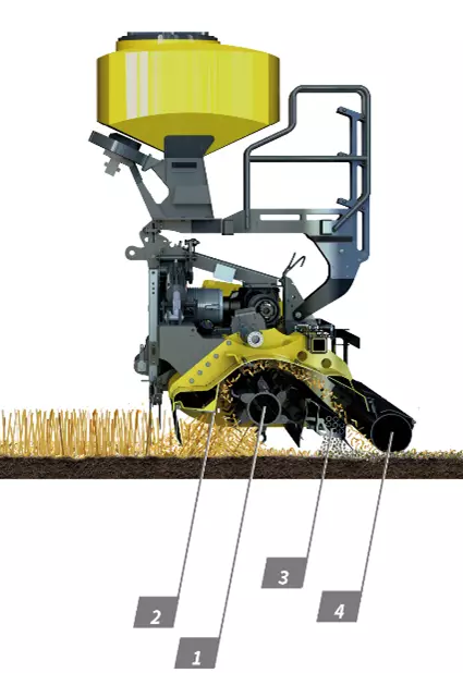

Los componentes principales de la CoverSeeder 600 consisten en el rotor (1) con contracuchilla ajustable de forma variable (2), la barra de siembra (3) y el rodillo de respaldo (4).
Los componentes principales de la CoverSeeder 600 consisten en el rotor (1) con contracuchilla variable (2), la barra de siembra (3) y un rodillo de respaldo (4).
En el primer paso, el rastrojo se separa cerca del suelo mediante el rotor de doble espiral y toda la materia orgánica se absorbe de la superficie por el efecto de succión, de modo que se crea una superficie de suelo libre de residuos de cultivos. Con la ayuda de la contracuchilla, el grado de trituración de los residuos de la cosecha se puede ajustar de forma variable y el efecto de succión también se puede variar. Esto significa que la absorción y el procesamiento de la paja verde e inmadura no es un obstáculo.
Las placas deflectoras de forma especial dentro del riel de siembra permiten una aplicación uniforme y en toda el área en el amplio proceso de siembra a la superficie del suelo que se ha limpiado inmediatamente antes. Por encima de la barra de semillas, el rotor libera el material orgánico procesado, asegurando la cobertura requerida de la semilla por la capa de mantillo. Por último, el rodillo de apoyo garantiza un buen sellado del suelo y, por tanto, proporciona unas condiciones óptimas de germinación para la semilla.
La Müthing-CoverSeeder 600 no solo permite a las explotaciones aprovechar aún mejor las ventajas de un cultivo intermedio bien desarrollado, sino que también ofrece un gran potencial para mejorar su rentabilidad, ya que, por supuesto, la máquina también puede utilizarse durante todo el año para trabajos de acolchado y mantenimiento en cultivos herbáceos y pastizales, además de una siembra muy rentable.

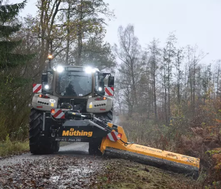

Müthing también está ampliando su cartera de productos con un nuevo cortacésped lateral profesional diseñado para potencias de accionamiento de 160 y 200 cv
Nueva trituradora lateral MU-M/S Plus de Müthing con una amplia gama de aplicaciones para espacios abiertos, así como para el mantenimiento de zanjas y terraplenes para potencias de accionamiento de hasta 200 cv
La máquina estará disponible con anchos de trabajo de 2,20 m, 2,50 m y 2,80 m y tiene una función de cabecera integrada y conmutable para su uso en el campo. Con solo pulsar un botón, es posible elegir entre el mantenimiento de zanjas y terraplenes, así como el uso clásico de la zona.
Para maximizar la eficiencia del trabajo y minimizar los tiempos de giro de las cabeceras, el cuerpo triturador se puede subir y bajar rápida y fácilmente con una sola unidad de control en modo área, sin necesidad de operar controladores adicionales o el polipasto. Al combinar la nueva segadora lateral con una trituradora en el implemento delantero, ahora se pueden realizar anchos de trabajo de hasta 5,50 m.
Perfecto para el mantenimiento de zanjas y terraplenes
La función de plataforma integrada permite el trabajo lateral junto al tractor a diferentes niveles de altura (con una diferencia de altura máxima de 1,10 m). El desplazamiento lateral del paralelogramo hidráulico de la máquina trituradora permite un enorme rango de desplazamiento de más de 1 m. con los tres anchos de trabajo disponibles.
Otra novedad es el sistema hidráulico automático de protección contra colisiones, que funciona tanto en modo de avance como de retroceso y ofrece al usuario un alto nivel de fiabilidad operativa en condiciones de trabajo exigentes.
De serie, la máquina está equipada con el conocido rodillo de apoyo giratorio patentado, que permite al usuario elegir entre depositar el material de trituración delante o detrás del rodillo de soporte. El robusto rodamiento de rodillos de respaldo Starinth garantiza una larga vida útil de los rodamientos. Además, también se instala de serie el carril de corte Müthing para el ajuste continuo de la distancia de corte. Esto permite al usuario ajustar individualmente el grado de refinamiento del material de acolchado de acuerdo con sus requisitos.
El Müthing MU-M/S PLUS estará disponible a partir de la primavera de 2024 en anchos de trabajo de 2,20 m, 2,50 m y 2,80 m.

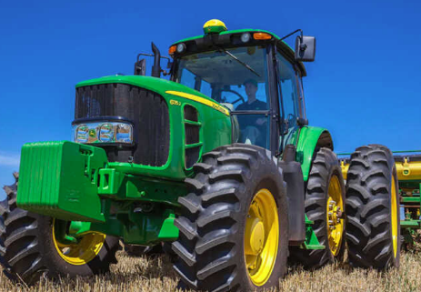

En Brasil, John Deere recicla sus modelos antiguos.
La obsolescencia tecnológica, un nuevo estándar anticontaminación, un menor rendimiento y un diseño más actual... Todas estas son razones que empujan a los fabricantes a renovar sus creaciones. Pero cuando un producto se retira del mercado, no se descarta sistemáticamente, sobre todo cuando su progenitor puede, a través de su presencia en los cuatro rincones del mundo, satisfacer a un consumidor un poco menos exigente en términos de estilo, tecnología y ecología.
Retraso generacional
Hace 25 años, el John Deere 8000 más grande, el 8400, tenía 260 cv. Hoy en día, con el aumento de la potencia y la versatilidad de los chasis medianos (6R y 7R), los chasis largos tipo 8R han visto aumentar significativamente su potencia mínima. Actualmente, el más pequeño de los 8R comercializados en nuestro mercado es el 8R280 con 280 caballos de fuerza mientras que el más grande de los 7R, el 7R350 tiene 385 cv. Esta superposición en el alcance también puede explicarse por las regulaciones draconianas y la búsqueda de peso en la carretera.
Otros países, en cambio, no tienen todas estas limitaciones y siguen prefiriendo el equilibrio del 8R y su peso/potencia más adecuado a la tracción. Este es el caso de América del Sur, donde la gama 8R ahora comienza en 250 caballos de fuerza con el nuevo modelo 8250R. La antigua numeración sigue vigente en este continente. Un modelo lanzado esta primavera que tradicionalmente cuenta con el motor interno de 9 litros emparejado con la caja de cambios John Deere Powershift (16×4 velocidades) o e23 (23×11 velocidades). No se cambia una receta que funciona, sobre todo si las normas anticontaminación (Tier 3, en el mejor de los casos Tier 4i) vigentes no exigen el uso de SCR (Reducción Catalítica Selectiva), aditivos (Adblue) o filtros de partículas para reducir las emisiones contaminantes.
La serie brasileña John Deere 8R "2023 vintage" está compuesta por 7 modelos de 250 a 400 cv.(297 a 441 hp máx.), desde el 8250R hasta el 8400R. También hay que tener en cuenta que un 8R250, ausente por ejemplo en Francia, existe en otros mercados (América del Norte, Sudáfrica y Oceanía en particular).
El 8R vendido en Brasil tiene las mismas características que la generación vendida de 2015 a 2020 en Europa, excepto por un detalle; ¡No utiliza AdBlue!
El 7M, un falso 7R económico
Debes conocer el 6M fabricado en Mannheim en Alemania, la alternativa económica al 6R ha sido un gran éxito en el viejo continente desde su lanzamiento en 2012. Este último, más accesible que el 6R, se benefició en su lanzamiento de la conocida cabina 6030 y de una gama de transmisiones que van desde la PowrQuad hasta la AutoQuad Plus y los motores de 4 y 6 cilindros.
También comercializado en los mercados sudamericanos, el 6000J utiliza la misma mecánica que el antiguo 6030. Básicas, no siempre equipadas con puentes colgantes, son las más asequibles de la gama John Deere
Para Brasil, John Deere ha tomado la misma receta imaginando un 7R económico, el 7M. Sin embargo, no se equivoque, la base no es la de un 7R. Esto no se produce localmente. John Deere está sacando a relucir sus viejos moldes y haciendo que sus 7030, que todavía se producen en América del Sur, duren. Los tres modelos 7200J, 7215J y 7230J tienen exactamente el mismo aspecto y mecánica que los 7730, 7830 y 7930 vendidos en Europa. Combinado con una transmisión PowrQuad, PowrQuad Plus, AutoQuad o AutoQuad Plus, su motor de 6,6 litros y 8 cilindros también es el mismo, ya que todavía no ha superado la norma de emisiones Tier 3.
Bajo su falso aspecto 7R, el 7M 200, el 7M 215 y el 7M 230 siguen estando equipados con una cabina 7030 y un motor 7000J. Estos se distinguen sobre todo por la transmisión CommandQuad y un equipamiento un poco más opulento. Una configuración estética muy curiosa que no es exclusiva de Brasil, ya que Asia a su vez se beneficia de nuestros antiguos modelos 7030 (Tier II o Tier III) desactualizados -ecológicamente- en nuestro país, y que la marca lleva más de una década reciclando incansablemente. ¡Ser verde a escala global es saber jugar con un doble rasero!

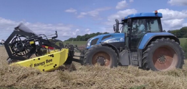

En Europa, las hileradoras autopropulsadas de segunda mano no abundan y las nuevas tienen un precio que las hace accesibles sólo para contratistas y grandes empresas agropecuarias.
Por ese motivo, y para responder a las necesidades de los productores orgánicos, surge la variante de las hileradoras montadas en la parte frontal de los tractores.
Novedades
La canadiense MacDon, por ejemplo, lanzó recientemente el soporte TM 100, que se adapta a todas las marcas de tractores y que permite integrar los drapers de la serie D1.
Así, los productores pueden hilerar con el tractor y después usar el draper directamente para cosechar.
Otra empresa especializada en el tema, Honey Bee, presentó su sistema ST, un draper adaptado para montarse en un enganche de 3 puntos y equipado con su propio sistema hidráulico.
4-10-23--not.
