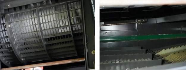

Las principales características técnicas de la nueva cosechadora Zoomlion TF120: desde los cabezales hasta el motor
GlavPlowman. Cuéntenos sobre las características de diseño de la máquina y sus características técnicas.
Rinat Amirov. Zoomlion TF120 con dos ejes motrices ha aumentado la capacidad a campo traviesa. La unidad puede cosechar cultivos en condiciones difíciles, por ejemplo, en suelos pesados o durante lluvias prolongadas durante la cosecha de maíz para grano de otoño, lo que aumenta significativamente su producción estacional. La cosechadora está equipada con un motor Yuchai de 260 hp. Con la posibilidad de reducir la potencia de salida en función de la carga: 180 CV o 220 CV, lo que ahorra combustible.
El ancho de trabajo del cabezal para cosechar grano es de 6 metros. Los adaptadores de maíz también están disponibles en anchos de 6 y 8 filas.
La gran área del molino de tamiz - 4,3 m² - permite una clasificación de grano de alta calidad. El volumen de la tolva de 7,5 m³ minimiza el número de pasadas inactivas. La altura de descarga del grano es de 5 metros, lo que permite descargar el cultivo en vehículos de diferentes alturas, reduciendo el tiempo de proceso.
Tolva de grano y sinfín de descarga en la cosechadora Zoomlion TF120, presentada en la exposición TatAgroExpo 2023
La cabina tiene un diseño ergonómico, control de cabecera integrado, y el diseño del nuevo reposabrazos y asiento hace que el trabajo del operador sea cómodo.

Todo sobre el rendimiento del Zoomlion TF120, así como la tecnología de trilla axial longitudinal doble
GlavPlowman. ¿Cuál es el rendimiento de la nueva cosechadora Zoomlion? ¿Cómo funcionan los rotores?
Rinat Amirov. Esta cosechadora tiene una capacidad de peso de pan de 12 kg/s. El ancho de la cámara inclinada es de 1300 mm. El dispositivo de trilla y separación se realiza en forma de un rotor doble con un diámetro de 480 mm cada uno (longitud del rotor - 3188 mm). Ambos rotores trabajan sincrónicamente, giran uno hacia el otro.
El uso de la tecnología de trilla con un doble flujo axial longitudinal ayuda a reducir la trituración y las pérdidas de grano. Esto también tiene el efecto de acelerar el proceso de conversión para cosechar diferentes cultivos y mejorar la eficiencia energética debido a que se mueven menos cuerpos de trabajo y mecanismos de accionamiento. La técnica se caracteriza por una excelente resistencia a altas cargas radiales.
Si observamos el proceso tecnológico general, primero el mecanismo de corte del cabezal corta la masa de grano, luego se dirige hacia arriba a lo largo de la cámara inclinada. Después de salir de la cámara inclinada, la masa entra en el batidor receptor con cuchillas de chevron, que divide la masa de pan en dos corrientes. Luego pasa a trillar directamente a los rotores. La primera parte es la trilla del grano, la segunda parte es la separación del grano. El cóncavo es adecuado para cultivos grandes y pequeños, ya sean cereales tradicionales (trigo y cebada) o soja, arroz, maíz, girasol. En el futuro, se considerará la posibilidad de trabajar con colza, pero no seremos falsos, mientras que tales soluciones para nuestro "rotor" no se proporcionan.
Después de que la masa de grano se ha limpiado de grano, entra en el batidor de distribución, que, relativamente hablando, tira de esta masa en un lienzo plano, y ya la dirige en una corriente uniforme a un molinillo con cuchillos flotantes (la molienda tiene lugar aquí).
