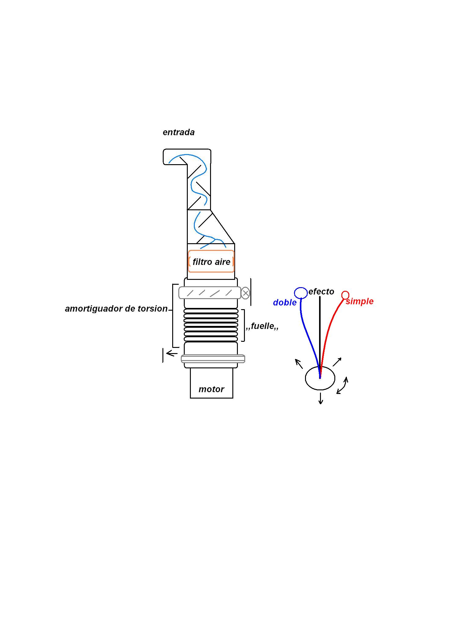

Para que sirve el amortiguador este,alguno lo ha cambiado alguna vez?
Re: John Deere
los amortiguadores de torsión son simplemente manguitos reforzados bien malla metálica o goma con lonas ,en tubos de escape con los que al salir de la zona motor empalman con el tubo o silencioso y no transmite ni vibraciones ni tirones ,en turbos muy potentes y tubos de admisión o circuitos de fluidos refrigerantes o hidráulicos .lo que aparentemente es un tubo de goma con 2 bridas no es un empalme es un corte de vibraciones .lo mas sencillo miras detrás de una cabeza tractora y la toma de aire en iveco tiene un fuelle de goma de unos 30 cm ,eso hace que junte bien y soporte los golpes del motor y la cabina .

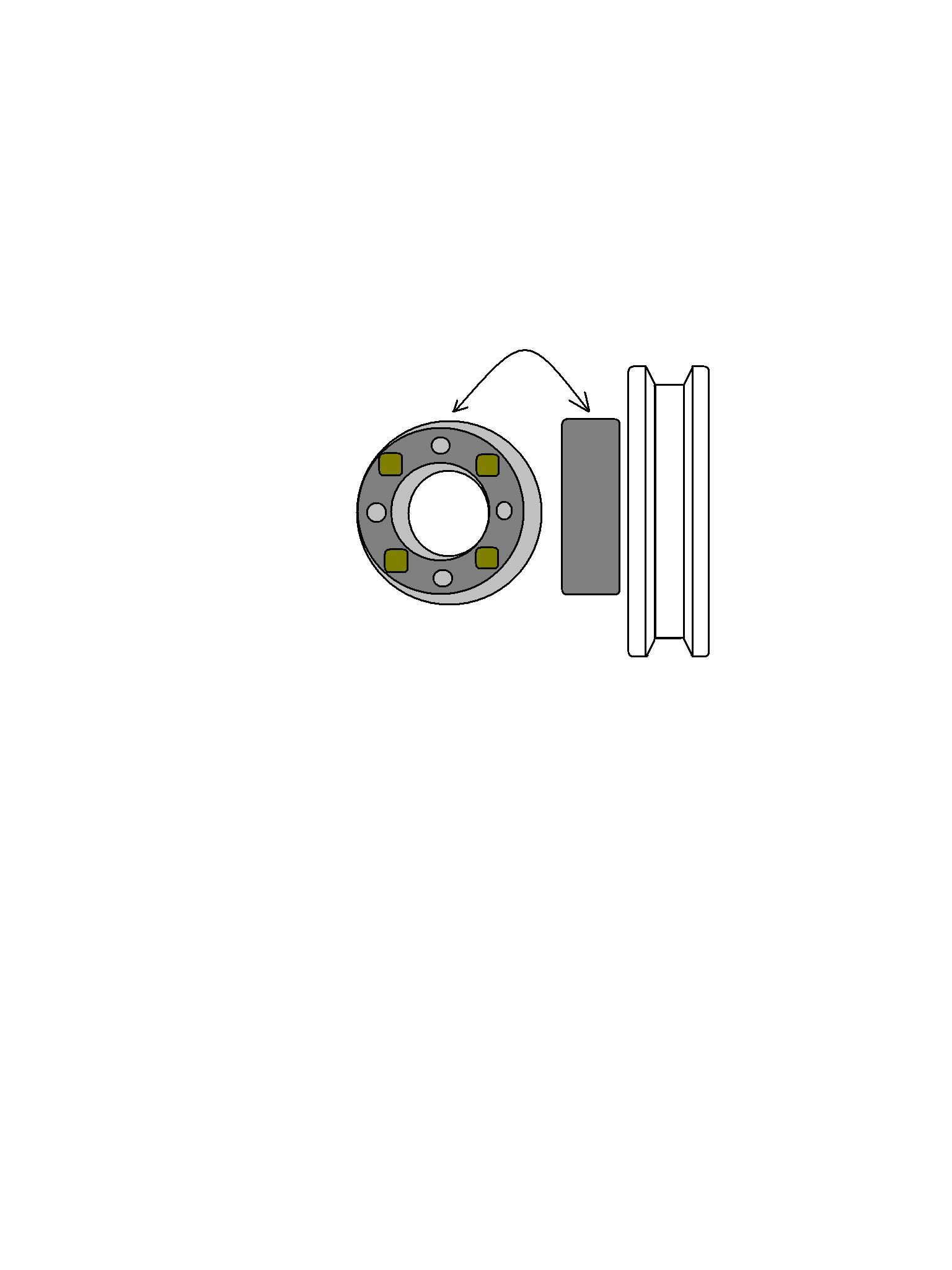

Me parece que te confundes fernandezpascual, este "amortiguador" esta entre el cigueñal y la polea, como si fuese un flector

Exacto es la propia polea que lo incorpora,en el manual asi viene,yo no le noto nada solo era curiosidad
Re: John Deere
a co*** tu decias el disco de goma ,como esta en negrita en el conducto del refrigerante ,eso es un disco como el que se ponen en las transmisiones si no se lava con productos agresivos no suele dar guerra al cabo de muchas horas si es bueno cambiarlo para no tener tirones de tracción .
