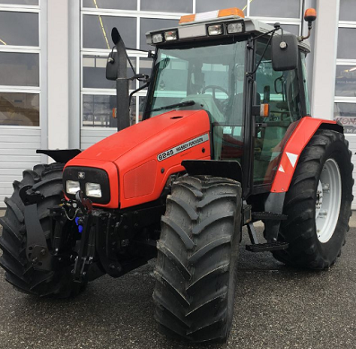

MASSEY FERGUSON 6245 EXP - DT
motor = Perkins 1004. 40T de 4T cilin. (100x127)
cilindrada = 4000 cc.
potencia = 85 cv (62.5 kW)
régimen nominal = 2.200 rpm
regulador = mecánico
par motor máximo = 347 Nm
tipo de camisas = secas
ventilador de velocidad variable = si
refrig. continúa pistones por aceite = si
bomba inyección = Lucas
tubo de escape = vertical
Embrague
tipo = húmedo
material = celul-metal
nº de discos = 4
diámetro de discos = 230 mm
accionamiento = mecánico
Transmisión
tipo 1
marca = MF Speedshift
nº total de marchas av/re = 16/16
nº de marchas entre 0 - 3 km hora = 1
nº de marchas entre 3 - 12 km hora = 8
velocidad mínima al régimen nominal = 2.45 km hora
inversor = powershift
40 km/hora = si
superreductor = no
Transmisión
tipo 2
marca = MF Dynashift
cambio entre marchas = SpeedMatching
nº total de marchas av/re = 32/32
nº de marchas entre 0 - 3 km hora = 3
nº de marchas entre 3 - 12 km hora = 16
velocidad mínima al régimen nominal = 2.1 km hora
Tracción
conexión = eh
blocaje dif. automático = si
ángulo de giro = 55º
radio de giro mínimo sin frenos = 8400 mm
suspensión = no
Eje trasero
acción blocaje diferencial =eh
Frenos
tipo = monodisco
delanteros = no
acción frenado eje delantero = si
freno remolque = opc.
TDF
régimen = 540 - 1000 rpm
proporcional al avance = opc.
accionamiento = hidráulico
tipo embrague = discos húmedos
régimen motor TDF 540 = 1980 rpm
régimen motor TDF 540E = 1550 rpm (opc)
nº ejes TDF = 1
TDF frontal =opcional
Sistema hidráulico
tipo = abierto
nº de bombas = 1
caudal = 32.7+56.5 l/min.
bar = 200
Dirección
volante telescópico = si
columna dirección abatible = opc
Elevador hidráulico
categoría = II
tipo de enganche = rápido
tensores = telescópicos
sensibilidad = tercer punto
controles = T/P/A/Mx
regulación velocidad de descenso = si
regulación altura elevación = si
interruptor subida/bajada rápida = si
capacidad máxima de elevación = 5.850 kg
Válvulas mando a distancia
nº de válvulas estándar = 2
control de flujo = no
Cabina original
asiento de conducción = mecánico
regulación = opc. peso/altura
suspensión = opc. neum.
aire acondicionado = opc.
instrumentación = analógico
ordenador = opc. Datatronic
suspensión = no
faros de labor delanteros/traseros = 2/2
Neumáticos delanteros base = 14.9R24
Neumáticos delanteros opcionales = 11.2R28 // 13.6R28 // 440/65R24
Neumáticos traseros base = 18.4R38
Neumáticos traseros opcionales = 13.6R38 // 16.9R38 // 540/65R34
Dimensiones- Pesos y Capacidades
altura total = 2.627 mm
ancho total mínimo / máximo =
longitud total = 4.129 / 4184 mm
distancia entre ejes = 2.460 mm
luz libre = de 380 a 580 mm
capacidad de combustible = 130 litros
peso vacío = 4.370 kg
nº contrapesos delanteros = opc. 8 de 55
guardabarros delanteros = opc.
