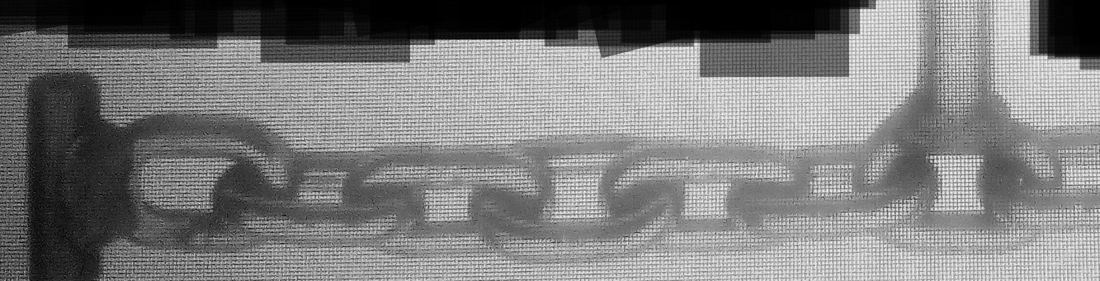

Eso como funciona ? Ahí yo no veo más que una cadena con dos varillas soldadas

Lo quieres ver en vivo ,60 euros y te mando a verlo sin fotos , los planos tengo algo guardado que yo guardo muchas cosas ....

Si quieres explícalo y si no me da igual porque yo no tengo ese problema en mi abonadora porque la cargó con sinfín y ese sí que deshace todos los terrones .

Lo de la cadena podria funcionar,como va sujets en la tolva?

Pues hombre si funciona , manual hidráulica o mecánica , hay cosas que no se ven en máquinas de série sin terminar de funcionar correctamente en varias cuestiones como la pelmaza por secó y húmedo , hay multitud de fabricantes que no avanzan lo hacen más grandes con ruedas pero el botijo botijo sigue .yo te digo que en tolvas de varios usos no solo el agricola funciona , alguien vió una tolva para tirar arenas en campo de césped artificial o de golf adoquinado tirando sal . daré una pista parecidas se utilizan en Argentina ....
