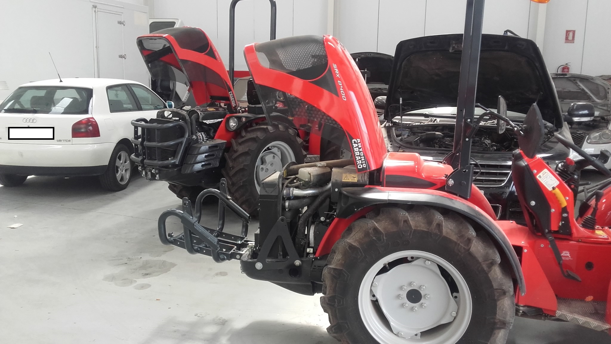

No conocía de nada yo a estos tractores, hasta que empezaron a llegar donde trabajo.
Antonio Carraro SRX8400. 180 horas aprox. Utilizado con rotobator y pinzas porta palets principalmente.
El eje de la bomba inyectora está diseñado sin chaveta, muy común el fallo que se gira el piñón. Como consecuencia humo blanco, mal de punto etc....
Antonio Carraro SRX 9800. 270 horas aprox. Utilizado con pinzas porta palets. O al menos va con el puesto girado para ello.
Fallo de inyección también a medio régimen y pérdida de fuerza.
El que pueda hablar bien de estos modelos que lo haga. Pero vamos, a parte del diseño que es muy bonito, otra cosa no veo
