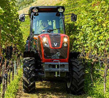

VALTRA F75 serie F
motor = FPT con 4T (99x110)
cilindrada = 3400 cc (4 válv. por cilindro)
fase 3B de emisiones
potencia nominal = 75 cv / 55 kW
régimen nominal = 2300 rpm
par máx = 320 / 1600 rpm
transmisión = 24+24 mecánica (opción electro-hidráulico) í 24+12 Speed Shift
tdf = 540 E (opcional 530/1000)
bomba hidráulico = 60 litros
bar = 190
capacidad de elevación frontal = 1.650 kg
capacidad de elevación trasera = 2.500 kg
válvulas base = 2
bomba auxiliar = 27 litros
longitud = 3950 mm
ancho = 1500 mm
alto = 2653 mm
distancia ejes = 2124 mm
despeje al suelo = 2700 mm
neumáticos delanteros = 300/70R20
neumáticos traseros = 420/70R28
vía delantera mínima = 1155 mm
vía trasera máxima = 1242 mm
peso vacío = 2.810 kg
peso máx. = 4.400 kg
Mensajes: 41827
VALTRA F85 serie F
potencia nominal = 85 cv / 64 kW
par máx = 365 / 1600 rpm
depósito de combustible = 74 litros
bar = 190
válvulas base = 2
longitud = 3950 mm
ancho = 1500 mm
alto = 2653 mm

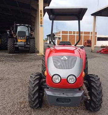

AGRALE
Brasil
Mensajes: 41827
AGRALE 4100
Motor = Agrale M93 ID (1 cilindro, 668 cc, 15 CV, 4,0 kgf.m).
Tracción = 4×2 / 4×4.
Transmisión = 7+3 velocidades.
Embrague = Mecánico monodisco (180 mm).
Dirección = Hidrostática.
Frenos = Mecánicos a tambor.
TDP = 1.000 rpm.
Sistema hidráulico = Bomba de 23,6 litros/minuto (120 kgf/cm2). Levante de 3 puntos Categoría Especial Agrale (440 kg).
Tanque de combustible = 19,6 litros.
Neumáticos delanteros = 450×15 (4×4 // 6.50×12).
Neumáticos traseros = 12.4-24.
Radio de giro = 2,00/2,95 metros.
Largo = 2.450 mm
Ancho = 1.180 mm
Altura = 1.220 mm
Peso = 885/1.060 Kg (1.140/1260 Kg con lastre).
Versiones
4100 (4×2)
4100.4 (4×4)
Mensajes: 41827
AGRALE 4230
Motor = Agrale M790 ID (2 cilindros, 1270 cc, 30 CV, 7,0 kgf.m).
Transmisión = 6+2 velocidades.
Embrague = Mecánico monodisco (232 mm).
TDP = 1.000 rpm.
Sistema hidráulico = Bomba de 33 litros/minuto (120 kgf/cm2). Levante de 3 puntos Categoría Especial Agrale (650 kg).
Tanque de combustible = 39 litros.
Neumáticos delanteros = 600×16 (4×4: 750×15).
Neumáticos traseros = 8.3x24R.
Radio de giro = 2.500/3.150 mm. .
Largo = 3.210 mm
Ancho = 1.350/1.410 mm.
Altura = 1.320 mm
Peso = 1.500/1.630 Kg (1.975/2.105 Kg con lastre).
Versiones
4230 FBO (4X2)
4230.4 FBO (4X4)
Mensajes: 41827
AGRALE 4230.4 Cargo
Tracción = 4×4.
Frenos = Hidráulicos a tambor.
TDP = 540 rpm.
Neumáticos delanteros y traseros = 7.00-16
Radio de giro = 4.600 mm .
Largo = 3.970 mm
Ancho = 1.460 mm.
Altura = 1.380 mm
Peso = 1.220 Kg (1.700 Kg con lastre).
Versiones
4230.4 Cargo (4X4)
Mensajes: 41827
AGRALE 4233
Motor = Agrale M790 (2 cilindros, 1270 cc, 30 CV, 7,0 kgf.m).
Tracción = 4×4.
Transmisión = Mecánica, con caja de engranajes deslizantes (8+4 velocidades).
Embrague = Mecánico monodisco (210 mm).
TDP = 540 rpm.
Sistema hidráulico = Bomba de 24 litros/minuto . Levante de 3 puntos Categoría Especial Agrale (1.050 kg).
Tanque de combustible = 35 litros.
Neumáticos delanteros = 7.00-15
Neumáticos traseros = 750×15 (isodiamétrico).
Radio de giro = 2.800 mm . (2.100 mm, frenado).
Largo = 2.955 mm
Ancho = 1.120 - 1..280 mm.
Altura al volante = 1.160 mm
Peso = 1.080 kg
