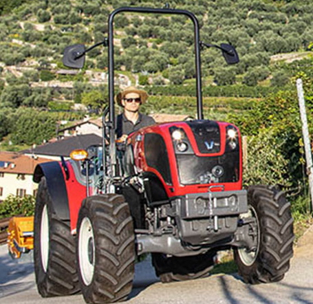

VALTRA F75 serie F
motor = FPT con 4T (99x110)
cilindrada = 3400 cc (4 válv. por cilindro)
fase 3B de emisiones
potencia nominal = 75 cv / 55 kW
régimen nominal = 2300 rpm
par máx = 320 / 1600 rpm
transmisión = 24+24 mecánica (opción electro-hidráulico) í 24+12 Speed Shift
tdf = 540 E (opcional 530/1000)
bomba hidráulico = 60 litros
bar = 190
capacidad de elevación frontal = 1.650 kg
capacidad de elevación trasera = 2.500 kg
válvulas base = 2
bomba auxiliar = 27 litros
longitud = 3950 mm
ancho = 1500 mm
alto = 2653 mm
distancia ejes = 2124 mm
despeje al suelo = 2700 mm
neumáticos delanteros = 300/70R20
neumáticos traseros = 420/70R28
vía delantera mínima = 1155 mm
vía trasera máxima = 1242 mm
peso vacío = 2.810 kg
peso máx. = 4.400 kg
