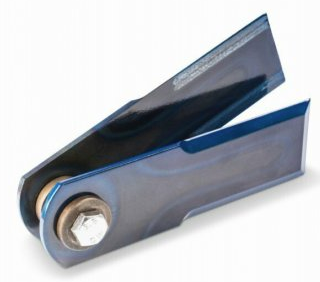

PrimeLine = El revestimiento de carburo de tungsteno reduce el desgaste de las cuchillas para cortar paja
Las nuevas cuchillas PrimeLine de Radura para uso en picadoras de paja son otro ejemplo de desarrollos destinados a reducir el desgaste y prolongar la vida útil de estas piezas de desgaste. Gracias al recubrimiento con una capa de carburo de tungsteno mediante tecnología de recubrimiento láser, se mejora la protección contra el desgaste. Las cuchillas son la parte que la empresa GROUP SCHUMACHER está ampliando su portafolio en el campo de las piezas de repuesto.
PRIME LINE.png (238.18 KiB) Visto 512 veces
Las cuchillas Radura PrimeLine están diseñados para usarse en cosechadoras donde cortan paja.
El nuevo recubrimiento de carburo de tungsteno garantiza que las cuchillas radura PrimeLine ofrezcan una calidad de corte convincente. La resistencia excepcionalmente alta de esta capa aplicada adicionalmente extiende significativamente la vida útil de la cuchilla mientras mantiene el rendimiento de corte, que permanece constantemente alto incluso después de un uso intensivo. Se aplican partículas de carburo de tungsteno muy duras mediante tecnología de revestimiento láser. Dado que el material de soporte de la hoja de la cuchilla se desgasta más fácilmente que el revestimiento (efecto autoafilante), el filo siempre se mantiene afilado. El resultado es un corte preciso y una menor carga de la máquina en comparación con las cuchillas sin filo. Esto ahorra energía y reduce el consumo de combustible.
Las técnicas de revestimiento láser ofrecen varias ventajas sobre los métodos de soldadura por arco y recubrimiento por pulverización térmica. Entre las más importantes se encuentran una menor deformación relacionada con el calor, un menor adelgazamiento del material, una porosidad extremadamente baja y una mejor uniformidad del recubrimiento aplicado. La alta tasa de enfriamiento durante el proceso de calentamiento por láser crea además una estructura de grano más fina en el revestimiento, lo que conduce a una mejor resistencia a la corrosión.
PRIME LINE - cuchilla.png (109.1 KiB) Visto 512 veces
La resistencia al desgaste excepcionalmente alta de la capa de carburo de tungsteno prolonga significativamente la vida útil de la cuchilla.
La cuchilla radura PrimeLine que ofrece el grupo SCHUMACHER es una opción interesante para los agricultores que requieren durabilidad y precisión. Asegura cortes limpios y eficientes de la paja, lo que mejora su distribución en el suelo y su posterior descomposición en fertilizante. Otro paso importante hacia una cosecha perfecta.

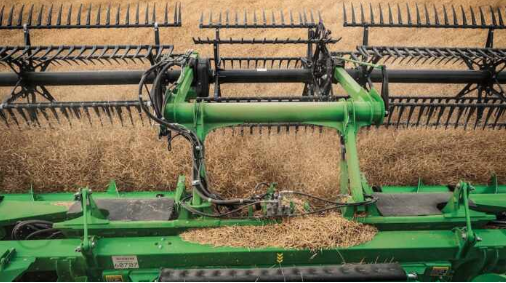

Nueva mesa John Deere Draper
John Deere acaba de presentar varias novedades de producto en materia de cosecha. Entre ellos, una nueva configuración de carretes para las segadoras “draper” destinadas a cosechadoras-trilladoras.
Disponible a partir de 2026 al otro lado del Atlántico, este nuevo enrollador CAM de tres partes tiene sus dedos más juntos, para alimentar las cintas de manera más eficiente en cultivos difíciles y encamados, en particular para legumbres que tienen un tamaño más corto y una vaina más baja. El diseño permite la recuperación de cultivos caídos, minimizando la pérdida de grano y aumentando la productividad.
Con esta configuración, hay un 32% más de dientes que los carretes anteriores, lo que proporciona un barrido más eficiente del cultivo hacia la sierra
Además, el carrete está dividido en tres partes para poder seguir mejor los contornos del cultivo.
Según John Deere, el resultado de estos ajustes es que el cabezal puede alimentar el cultivo con menos pérdidas. Los efectos son particularmente grandes en cultivos encamados y en legumbres con tallos cortos y vainas de baja formación.

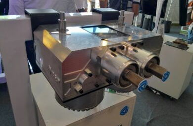

Atenta a las posibilidades de este negocio, la compañía cordobesa B&P Motion Solutions ya ha dado los primeros pasos en el tema.
En Expoagro 2025 (11-14 de marzo – San Nicolás, Buenos Aires), exhibió el prototipo de una caja de transmisión eléctrica especialmente concebida para cabezales maiceros.
Si bien se trata de un modelo en desarrollo, en teoría, podría ser la solución para eliminar en los maiceros las cajas y otros elementos mecánicos.
Pruebas a campo
Inicialmente, la caja ha dado resultados satisfactorios, aunque falta la prueba de fuego.
Vale decir, los testeos a campo, incorporada en cabezales maiceros que se sometan a las exigencias que afronta una plataforma durante su trabajo.
Esas experiencias se harán en la próxima campaña y, de ser validada, la caja abriría la etapa de los cabezales maiceros eléctricos en Argentina.

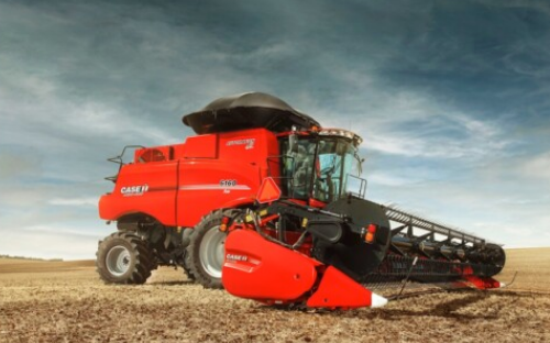

Las cosechadoras ya empiezan a moverse con etanol
En Sudamérica, ya se está probando este combustible alternativo con resultados positivos en cuanto a productividad y eficiencia.
Las cosechadoras ya se están impulsando con etanol y las experiencias en el tema tienen como escenario a Sudamérica.
Case IH se encuentra testeando con éxito el combustible alternativo en su cosechadora de caña de azúcar Austoft 9000.
Las pruebas realizadas con un motor propulsado por etanol en una unidad de São Martinho, en Pradópolis (Brasil), arrojaron resultados positivos.
La máquina alcanzó niveles de productividad y eficiencia similares a la versión diésel, incluso en cañas de altos rendimientos.
«Creemos que el etanol es la mejor solución para lo que viene en maquinaria agrícola», asegura Christian González, vicepresidente de Case IH para América Latina.
“El etanol es un combustible renovable, producido por nuestros clientes, que no requiere nuevas inversiones en infraestructura y logística por parte de los productores”, agrega
Y seguirá
Tras los testeos positivos, Case IH tiene planes para llevar el etanol a otros rubros de la máquinaria.
Por caso, además de las cosechadoras, también lo incorporará en tractores y pulverizadoras.
“El futuro de la maquinaria agrícola es el etanol”, concluye González.

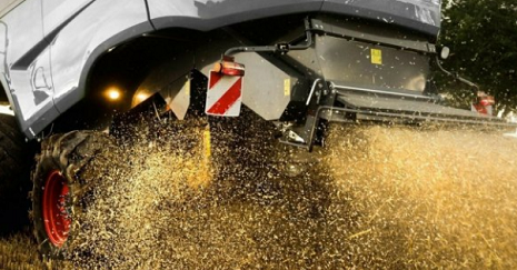

¿Para qué un flujo de aire en el draper?
Es una de las últimas innovaciones incorporadas en el mundo para mejorar el funcionamiento de las plataformas.
La tecnología de los drapers tiene más actualizaciones en 2025, ampliando el margen de cambios para optimizar la performance en cosecha.
Entre las últimas innovaciones incorporadas por las compañías globales del segmento, se encuentra el flujo de aire.
El objetivo principal del nuevo dispositivo es mejorar la captación de material y reducir el nivel de pérdidas.
Soplado
Una de las empresas pioneras en la aplicación de corrientes de aire en los drapers es Geringhoff.
Desarrolló el Sistema de Aire Integrado (Integrated Air System) que proporciona una presión de aire controlada detrás de la barra de corte.
De este modo, empuja suavemente los granos hacia la cinta para aumentar la cantidad de granos capturados, especialmente cuando se cosechan cultivos cerca del suelo como la soja.
Según Geringhoff, el sistema permite incrementar hasta un 40% el volumen de cosecha y no entorpece el funcionamiento general del draper.
