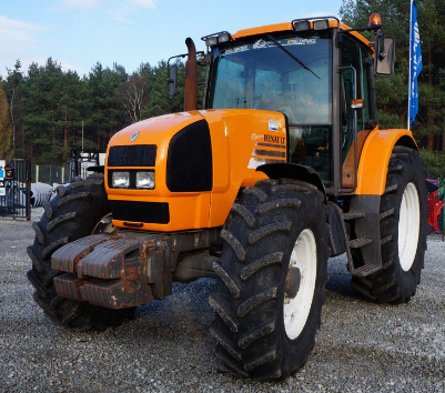

RENAULT 610 RX Ares
motor: Deere Power Systems 6059 DRT con 6 cilind. (106.5 x 110)
cilindrada: 5580 cc
régimen nominal: 2200 rpm
potencia: 96 cv / 70 kW
par: 392 Nm - 1500 rpm
capacidad depósito de combustible: 220 L
caja cambios: Gima Quadrishift 32/32
velocidad máxima: 40 km/h
velocidad mínima: 2.1 km/h
tdf: 540- 1000 rpm
bomba hidráulica: 60 L
bar: 200
capacidad de elevación: 8330 daN
eje delantero: Carraro
trasera: Gima
vía delantera y trasera: 1500 - 2230
neumáticos delanteros de serie : 13.6-28
neumáticos traseros de serie : 16.9-38
diámetro de giro : 8200 mm
longitud: 4240 mm
ancho: 2570 mm
altura: 2890 mm
distancia entre ejes: 2750 mm
distancia al suelo: 480 mm
peso en vacío : 5260 kg (2670 kg) (2590 kg)
peso bruto: 7342 kg
carga útil máxima: 2082 kg
relación Kg/kw: 71.5
nivel de ruido en cabina: 80 dB
cabina : Renault - stand.
asiento: Kamfortsitz

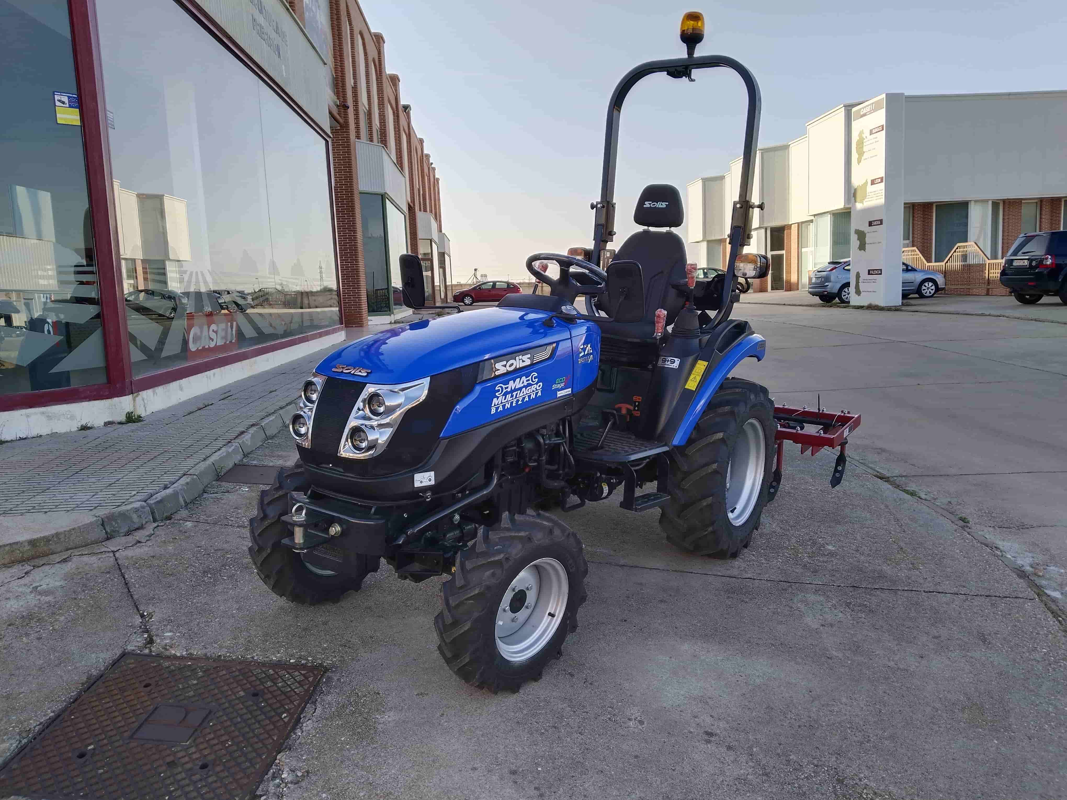

Buenos días, soy nuevo en estos foros.
Soy de un pueblo de León y tengo que haceros una consulta a ver que opináis.
Me encontré el otro día un cartel de un tractor pequeño ideal para huerta, viña, invernadero...Y decidí llamarle para ver me ofrecía. Y la verdad que un chico majísimo, el tractor es el Solis 26xl, que debe de venir con inversor y mas cosas, y la verdad que me lo estoy planteando porque de características y precio esta bien.
Yo andaba buscando un tractor pequeño para una huerta, que ya estoy cansado de la mula y queria saber que opinion me podríais dar.
Un saludo y gracias.

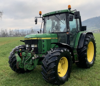

JOHN DEERE 6410
motor: JD 4045TL 053 de 4T (106.5x127)
cilindrada: 4530 cc
régimen nominal: 2300 rpm
potencia: 105 cv / 77 kW
par: 408.7 Nm - 1495 rpm
capacidad depósito de combustible: 185 L
caja cambios: JD -PowerQuad 24/24
velocidades: de 4 a 40 km/h
tdf: 540- 1000 rpm
bomba hidráulico: 60 L
bar: 200
capacidad de elevación: 5900 daN
capacidad de elevación frontal: 3190 daN
eje delantero = ZF
trasera: JD
neumáticos delanteros : 14.9R24
neumáticos traseros: 18.4R38
vía delantera: 1516 - 2016 mm
vía trasera: 1516 - 2112 mm
giro: 4410 mm
longitud: 4210 mm
ancho: 2220 mm
altura: 2720 mm
distancia entre ejes: 2400 mm
distancia al suelo: 469 mm
peso en vacío : 4277 kg (1630 kg) (2647 lg)
peso bruto: 8000 kg (3500 kg) (5200 kg)
carga útil máxima: 3723 kg (1870 kg) (3553 kg)
relación Kg/kw: 56.5
nivel de ruido en cabina: 75 dB
cabina : JD
asiento: Grammer DS85

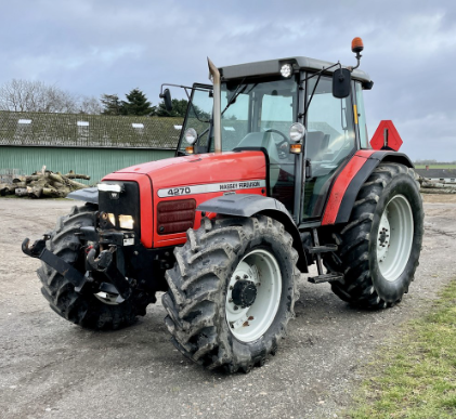

MASSEY FERGUSON 4270 A
motor = Perkins 1006HR3 6 cilin. (100x127)
cilindrada : 6000 cc.
potencia : 110 cv (81 kW)
régimen nominal : 2.200 rpm
regulador : mecánico
potencia constante : no
par motor máximo : 441 Nm
régimen de par máximo : 1.200 rpm
gama de revoluciones de trabajo : 1000 rpm
sistema de refrigeración : agua
tipo camisas : secas
ventilador de velocidad variable : no
refrigeración continúa pistones por aceite : no
bomba inyección : rotativa
culata de flujo cruzado : no
tubo de escape : vertical
Embrague
tipo : seco
material : cerametálico
nº de discos : 1
diámetro de discos : 330 mm
accionamiento : mecánico
Transmisión
tipo 1
marca : MF
cambio entre marchas : sincro
nº total de marchas av/re : 12/12
velocidades: de 2.2 a 38.8 km/h
inversor : sincro
40 km/hora : si
superreductor : no / opc.
tipo 2 PoweShutlle
marca = MF
nº total de marchas av/re : 18/6
velocidades : de 2 a 38.8 km/h
inversor : hidráulico
Tracción
conexión : eh
blocaje dif. automático : no
ángulo de giro : 55º
suspensión : no
Eje trasero
acción blocaje diferencial : mec
Frenos
tipo : discos húmedos
delanteros : no
acción frenado eje delantero : si
freno remolque : si
TDF
régimen : 540 / 1000 rpm
proporcional al avance : no
tipo embrague : discos húmedos
régimen motor TDF 540 : 1902 rpm
nº ejes TDF : 1
TDF frontal : opc.
Sistema hidráulico
tipo : abierto
nº de bombas : 2
caudal : 28 + 38 l/min.
bar : 210
Dirección
volante telescópico = si
columna dirección abatible = no
Elevador hidráulico
categoría : II
tipo de enganche : rápido
tensores : telescópicos
sensibilidad : tercer punto
tipo control sensibilidad : mecánico
controles : C/P/M/F
regulación velocidad de descenso : no
regulación altura elevación : opcional
interruptor subida/bajada rápida : no
capacidad máxima de elevación delantera : 2500 kg
capacidad máxima de elevación trasera : 5000 kg
Válvulas mando a distancia
nº de válvulas estándar = 2
control de flujo = no
Cabina original MF Standard
Tipo asiento de conducción = KAB
suspensión = mec.
instrumentación : A/A+D PS
ordenador : no
suspensión : no
faros trabajo delanteros/traseros : 2/2
neumáticos delanteros base : 14.9R28 --
neumáticos opcionales : 340/85R28 -- 13.6x28
neumáticos traseros base : 18.4R38
neumáticos opcionales : 16.9R38 -- 420/85R38
radio giro: 4000 mm
altura total : 2.780 mm
ancho total mínimo máx. : 2.060 - 2559 mm
longitud total : 4.320 mm
distancia entre ejes : 2.610 mm
luz libre : 450 mm
depósito de combustible : 202 litros
peso vacío : 4.150 kg (1660 kg) (2490 kg)
peso bruto : 7500 kg (3100 kg) (5150 kg)
carga útil máxima: 3350 kg (1440 kg) ( 2660 kg)
nº contrapesos delanteros/ kg : opc. 8 / 45 kg
guardabarros delanteros : no

RENAULT 620 RX Ares
motor: Deere Power Systems 6068 DRT con 6 cilind. (106.5 x 127)
cilindrada: 6788 cc
potencia: 111 cv / 81 kW
par: 450 Nm - 1500 rpm
velocidad máxima: 38.5 km/h
tdf: 540- 1000 rpm
bar: 200
trasera: Gima
neumáticos delanteros de serie : 14.9-28
neumáticos traseros de serie : 18.4-38
longitud: 4300 mm
ancho: 2610 mm
altura: 2810 mm
distancia al suelo: 510 mm
peso en vacío : 5320 kg (2760 kg) (2580 kg)
peso bruto: 7590 kg
carga útil máxima: 2270 kg
relación Kg/kw: 65.7

RENAULT 620 RZ Ares
cilindrada: 6788 cc
tdf: 540- 1000 rpm
bar: 200
trasera: Gima
longitud: 4300 mm
ancho: 2610 mm
altura: 2910 mm
peso en vacío : 5420 kg (2790 kg) (2630 kg)
peso bruto: 7672 kg
carga útil máxima: 2252 kg
relación Kg/kw: 65.9
cabina : Renault - suspensión neumática
