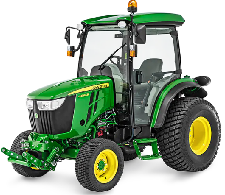

JOHN DEERE 4066 R
Motor = Yanmar 4TNV86 - diesel turboalimentado de 4 cilindros (86 x 90 mm)
cilindrada = 2.1 L
potencia nominal 97/68 CE = 66 cv ( 48.5 kW)
emisiones = Nivel IV
control de emisiones = filtro de partículas diésel (DPF)
RPM nominales = 2600
iniciado = eléctrico
voltios de arranque = 12
depósito de combustible = 55.6 litros
transmisión = eHydroTM con 2 pedales
velocidades = 12 hacia adelante y hacia atrás
embrague = disco húmedo
Hidráulica
tipo = centro abierto
presión = 172.4 bar
caudal total = 60,2 l/ m
flujo de dirección = 21.5 l/ m
control = control de posición
elevador trasero (en los extremos) = 1420 kg
elevador trasero (a 24"/610mm) = 1134 kg
TDF trasera = independiente
RPM traseras = 540 (1.375)
RPM del motor = 540@2400
distancia entre ejes = 1854 mm
longitud = 3318 mm
ancho = 1806 - 1987 mm
altura con cabina = 2120 mm
espacio libre (eje delantero) = 350 mm
banda de rodadura delantera = 1360 mm
banda de rodadura trasera = 1520 mm
neumáticos delanteros = 8.00-16
neumáticos traseros = 13.6-28
neumáticos delanteros de césped = 280/70R16
neumáticos traseros de césped = 380/70R28
neumáticos Radial R3 Turf = delanteros = 27 x 10.50 -15 // traseros = 44 x 18.00-20
neumáticos Radial R3 Turf especial = delanteros = 27 x 12LL-15 // traseros = 22.5LL-16.1
neumáticos R4 industrial = delanteros = 10.00-16.5 // traseros = 16.9-24
peso vacío con cabina = 2120 kg
peso máximo autorizado = 4000 kg
peso eje delantero = 1600 kg
peso eje trasero = 2400 kg
peso remolcado = 2460 kg
