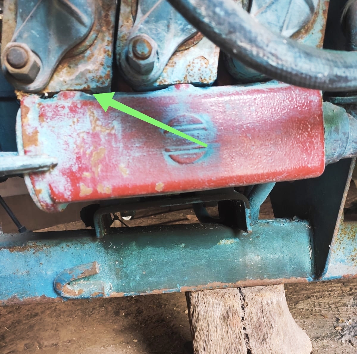

Hola, tengo una bomba Ilemo Hardi B-III de pistones con más años que ni se. La bomba tira agua por una de las juntas de cuerpo del filtro y no encuentro solución.
He cambiado todas las juntas lo he apretado a tope. No mefio de darle más por si parte. El cuerpo del filtro es nuevo, el otro estaba rajado.
Alguno sabéis que podría ser?

Esoj escribió: 08 Sep 2021, 11:03 Hola, tengo una bomba Ilemo Hardi B-III de pistones con más años que ni se. La bomba tira agua por una de las juntas de cuerpo del filtro y no encuentro solución.
Estás seguro que esa junta es la suya?
El problema de esas bombas es que el repuesto ya no es de la casa, y puede ocurrir que esas juntas universales no cierren bien...
También puede ser que no pierda agua por donde creés, estas seguro que es por el filtro?
Porque muchas veces donde parece que pierde, resulta que no es... Puede ser de los cueros o de la culata que tenga alguna raja o poro, de ahí la pérdida de agua y de presión.
Lo suyo sería desmontarla, si todo lo anteriormente mencionado lo has comprobado, así vas a tiro hecho.
Desmontarla lo puedes hacer tu mismo... No tiene muchas complicaciones.

La fuga de agua entre el cárter y la culata.
Paquete de sellos desgastados.
Desgaste del pistón.
Desgastado sello tornillo de tope del pistón.
Reemplace los sellos de envase.
Reemplace el pistón.
Reemplace el sello.

Aquí subo una foto indicando justo por donde pierde. La juntas son nuevas. Solo pierde por donde marca la foto. El cuerpo del filtro no está rajado. Por la otras juntas no pierde.

Puede que lo tengas rajado y no se vea ha simple vista solo cuando hay presion, algo parecido le paso en la mia, el herrero soldo la raja y ha trabajar.

esoj, al montar el cuerpo de abajo hay que tener mucho cuidado con las juntas, porque esa ha podido desplazarse un poco hacia un lado . vuelve a desmontar y lo compruebas. y si no, mete ahi una junta un poco mas gorda, esas bombas se arreglan siempre .

Lo de la juntas ya lo tuve en cuenta cuando lo monte, también probé a ponerle dos juntas.
Lo miraré igualmente otra vez la semana que viene y subiré unas fotos o un video.
