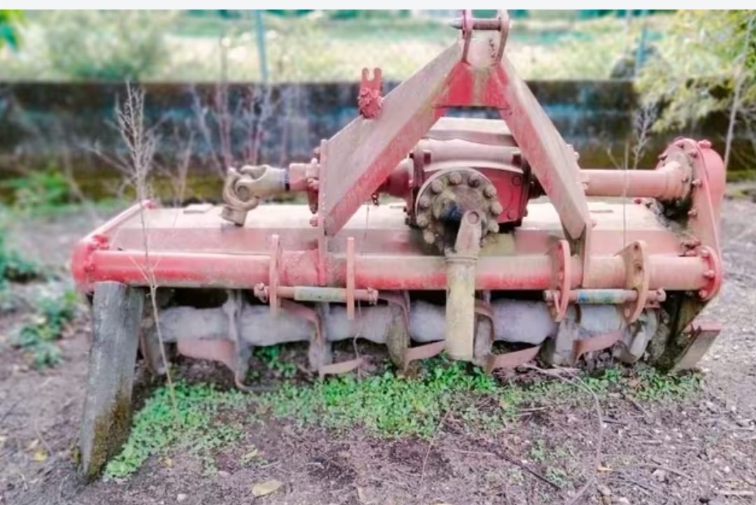

Buenos días
El caso es que estoy buscando un rotovator de 1,60/1,70 para un frutero que me he comprado y he visto este anunciado que en principio me encaja. Es un Agric bastante antiguo pero creo que es de estos que traen una caja de cambio con varias marchas y como no los conozco, ni sé de ninguno igual os pregunto qué tal salieron y qué opináis si merece la pena comprarlo o mejor otra opción.
También estoy mirando unos que son de la marca Howard con una caja similar que pone SELECTATITH.
Gracias de antemano y a ver si alguien me puede arrojar luz sobre el asunto
Dingo

curioso y donde se le cambian las marchas? si tiene la toma central de fuerza , para que vale esa lateral que tiene ?
yo tengo uno sin marchas por cadena , y la verdad es que ahora con las tdf de hoy en dia que tenga marchas es algo raro , pero lo que te puedo decir es que esas maquinas por aqui salieron muy duras y profundizan bien ya que pesan bastante .

Eso es que han sacado la mitad de alante de la transmisión y la han guardado en el tubo simplemente. A ver si alguien tiene experiencia de este tipo de rotovator y me puede indicar algo

Lophez escribió: 03 Ene 2023, 01:10 curioso y donde se le cambian las marchas? si tiene la toma central de fuerza , para que vale esa lateral que tiene ?
Si habres la tapa de atrás del grupo te encuentras con varios piñones, dependiendo de la pareja que pongas ira más despacio o más deprisa, en los nuevos sigue siendo
Igual, al menos en los que yo me he fijado. Pero con un tractorbque tenga 3 o 4 velocidades en la tdf poca falta hace. Pero el recurso lo tienes hay igualmente

juan_asturias escribió: 03 Ene 2023, 18:34
Exacto, si abres la tapa trasera que lleva quitando los tornillos una junta de corcho lleva el juego de piñones con un baño o nivel de valvulina,

Que curioso ese trasto o sea abriendo la tapa trasera .....fácil no es de cambiarlas .

Jajaha igual ahi cambiaba marchas , nunca vi de cerca un trasto de estos ni sabía que tenían marchas... El mio va de lado a lado el tubo de la transmisión aunque solo mueva de un lado es un refuerzo extra y también un poco de estética así parece que va incompleto.. https://ibb.co/Tgjg3r3

Si Lophez, ya me doy cuenta de lo que dices del tubo desde el grupo a cada uno de los lados. Seguro que vale de refuerzo. De echo, a mi este no me parece muy fuerte
