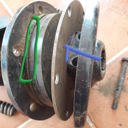

Este es el embrague de la desbrozadora. Como he dicho no tiene pinta de haber patinado nada de nada. Y me llama la atención que solo lleve un disco, que cutrería no! ¿No tendría que llevar un disco en el rectángulo que he señalado en verde? Eso cuando gira dan los hierros unos contra otros por lo que se ve. O no funciona así??

Es cierto. Rectifico. El mecánico dijo que los discos sí que están pero estaban pegados y no habían patinado nada (por el apriete?, no hubo esfuerzo?)). También añadió que las piezas no eran las mejores para aguantar los esfuerzos por su diámetro. Me insistió en que tuviese mucho tacto con el embrague para que no sufriesen los ejes los latigazos y...poco más. El tractor no es el más adecuado para desbrozar...eso a mí también me lo parece pero es un tractor: yo creo que si la desbrozadora hace bien su función tenía que haber ejes para rato. Tampoco harán los italianos tractores para ir a misa..¿o sí?

Parece que el problema lo tienes en tractor, una caja de cambios poco dimensionada para la potencia que tiene o malos materiales o quizás las dos cosas, tienes una avería en la caja de cambios y estas buscando la solución en un apero que hace tiro de la toma fuerza que de seguro nunca te dejó de funcionar. Personalmente desbrozanzo he destrozado embragues, roto varios cardan se me a calado el tractor evidentemente al tractor bien no le habrá venido pero sigue trabajando

La broza de hierba si es densa y correosa tira mucho más que las zarzas , pero ahi actua el embrague de la transmisión . Si no estás seguro de esa transmisión cambiala por otra no le des vueltas quizá este defectuosa , y esa la vendes un tractor grande la hará patinar jeje.
