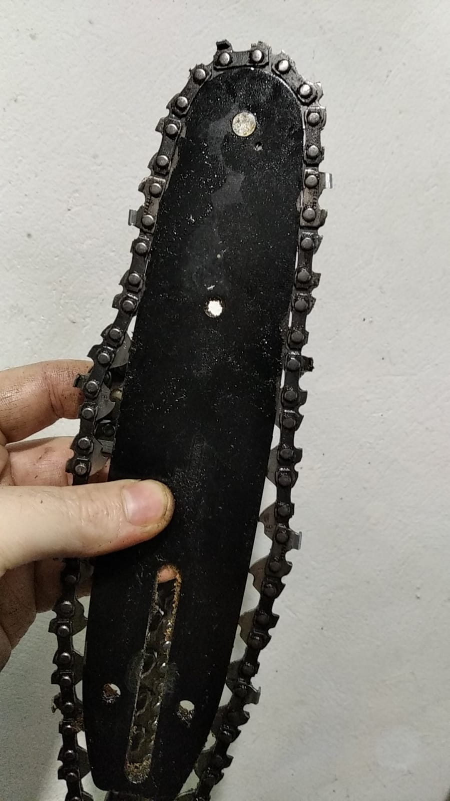

Bueno ya tengo la cadena remachada y todo bien , ahora tengo un problema , la cadena recorre y se adapta a la guia bien hasta que llega a la punta y pasa esto . no me tiene pinta de ser seguro el uso de una cadena asi .
- alguna idea para arreglarlo?

Eso es porque el piñón de la espada no es del mismo paso que la cadena , eso es lo que tenías que haber mirado primero

La cadena esta nueva sin uso me la regalaron , por que estaba mal ajustada , la remache y ahora esta a la medida y me encuentro que el piñon toca las narices y el caso es que creo que el piñon esta remachado , no se puede pedir otro sin romper la espada , me equivoco?

como dice caterpillero el piñon de la espada no es del mismo paso que la cadena.
Ese piñon no se desmonta, asi que esa cadena no la puedes usar con esa espada.

ya lo hacen adrede para que no valgan cadenas que no sean stihl entonces ... la proxima espada creo que mirare eso que sea universal para diferentes cadenas .

A ver, que no consiste en la marca de la motosierra. Del mismo modo que para paso de cadena corresponde un piñon motriz del cigueñal, corresponde la misma medida del piñon de la espada.
No ahi espadas universales, si lleva piñon en la punta por fuerza tiene que corresponder con la medida de la cadena.
La excepcion son las espadas de punta dura que no llevan piñon, en esas lo unico que tiene que coincidir es la anchura del canal de la espada con la anchura de los eslabones motrices de la cadena.

Es lo que me mosquea me fije en todo eso , el piñon motriz encaja perfecto la guia como un guante y llega a la punta y se jode todo , despues del chollo que me dio para acortar y remachar , he pensado en pillar amoladora y diente por diente ponerlo como la original.

Esta claro que la cadena no es del mismo paso que el piñon de la espada.Lophez escribió:Es lo que me mosquea me fije en todo eso , el piñon motriz encaja perfecto la guia como un guante y llega a la punta y se jode todo , despues del chollo que me dio para acortar y remachar , he pensado en pillar amoladora y diente por diente ponerlo como la original.
Lophez, tu crees que merece la pena amoldar todos los dientes primarios de la cadena para ajustarla, por lo que vale una cadena nueva?
Aparte,no puedes ajustar los dientes aunque quieras, lo que cambia es la distancia entre ejes y numero de dientes en esa misma distancia.

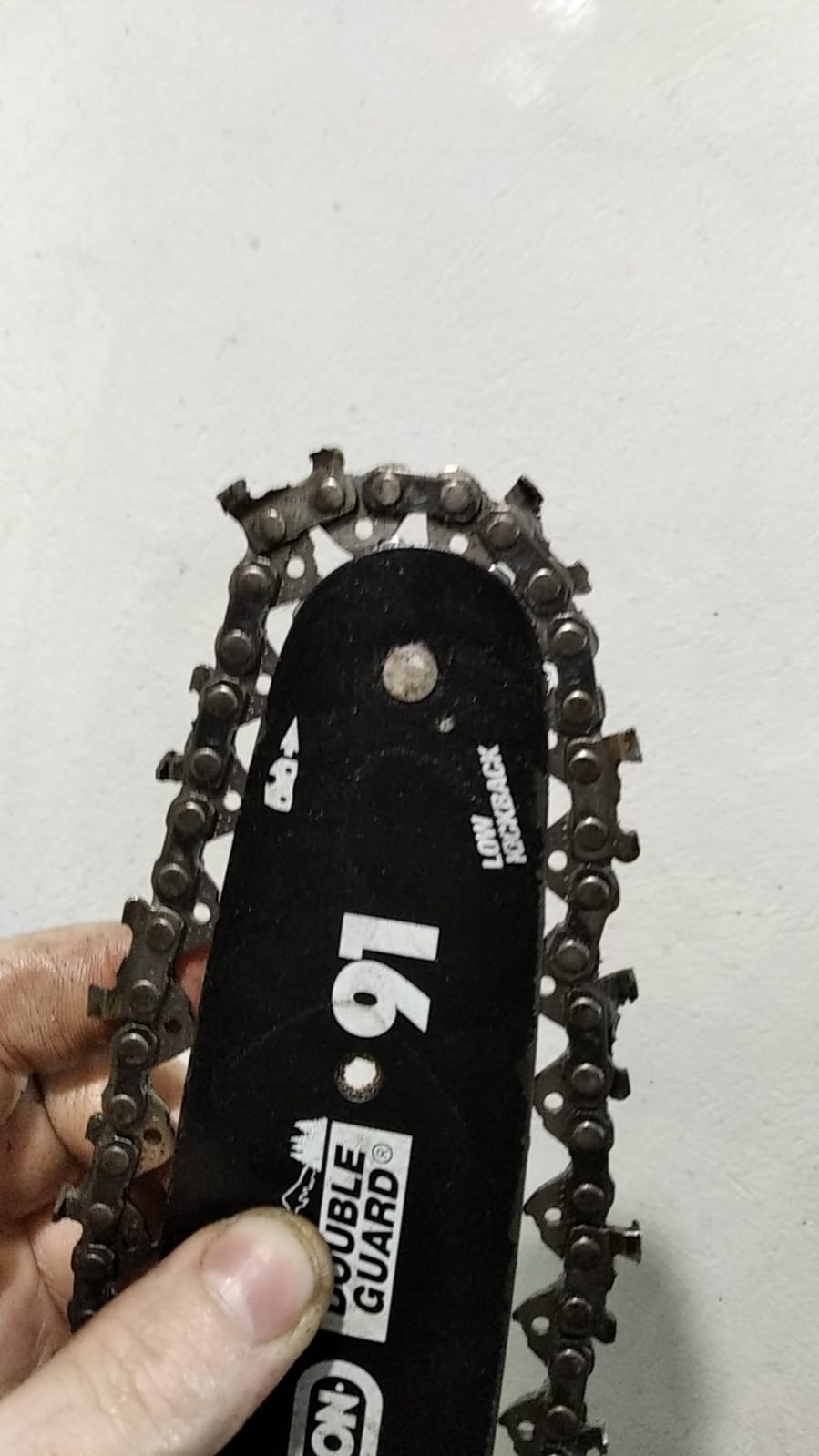

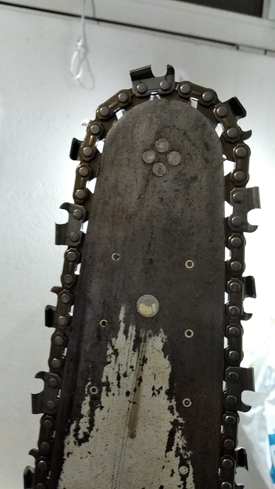

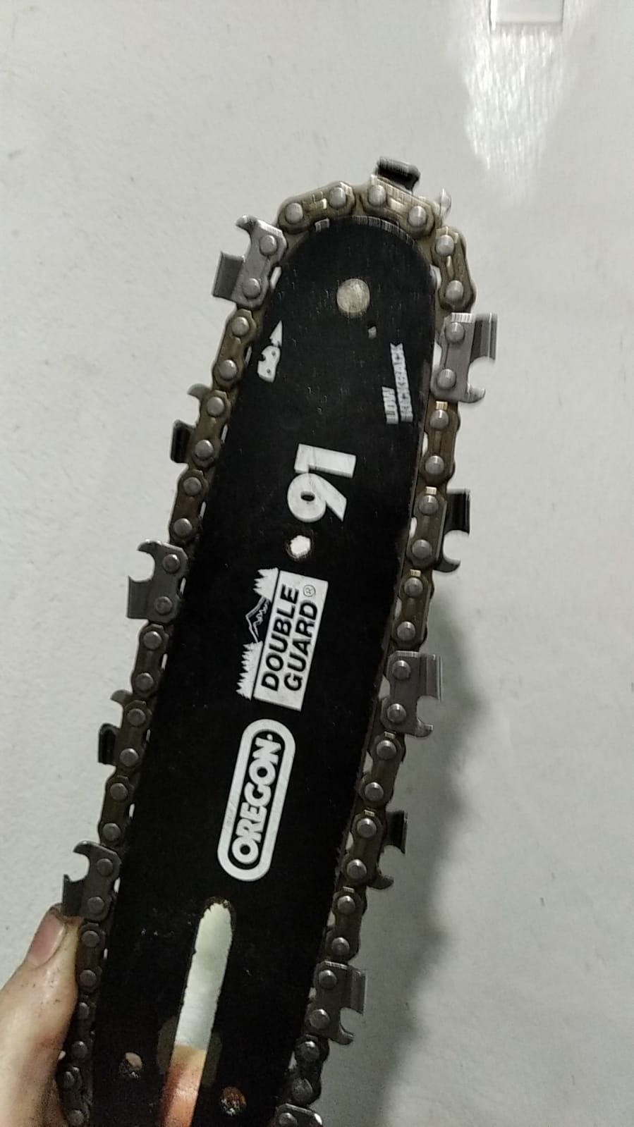

Bueno hoy día de temporal , le estuve dando a lo de la cadena , lo de quitar el piñón lo descarte, esta templado y no lo taladra la broca por el medio los dientes imposible adaptarlos el espacio entre diente ya no es igual , como tengo una podadora mire y en la pobre espada de 20cm de corte vale la cadena y como veis también tiene piñón delantero , estoy cabreado por que es evidente que esto todo esta echo para que no uses otra cadena que no sea stihl en la espada stihl . Al menos no tendré que tirarla , la cortare y la remachare a la medida de la podadora . luego iré a la stihl a ver si tengo otra alternativa económica , las cadenas las fundo rápido de afilarlas , el 90 % de la madera que aprovecho es ya caída al suelo , si a eso le sumamos que alguna tengo que arrastrarla y sacarla con el cable a un sitio accesible esta rebozada la madera en barro , y me como las cadenas de afilarlas seguido .
- el mazacote para motosierra encaja sin problemas
- WhatsAppImage2021-01-22at20.47.48.jpeg (92.48 KiB) Visto 1924 veces
- la cadena stihl tampoco vale no es intercambiable
- WhatsAppImage2021-01-22at20.40.31.jpeg (93.17 KiB) Visto 1924 veces
- cadena original de la podadora de altura
- WhatsAppImage2021-01-22at20.20.17.jpeg (127.45 KiB) Visto 1924 veces
