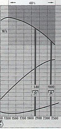

jd 2850
86cv a 2300, par máximo 315 nm a 1500
yo creo que lo relevante no es "que al trabajar baje 200 rpm respecto de sin carga" sino que al trabajar pueda aumentar 200 rppm si se acelera más, pues es la señal de que no va ahogado.

prof60 escribió:jd 2850
Difícilmente podrás acelerar más para ver si puede si lo que te recomiendan es que lleves el acelerador hasta la alto brilla siempre .
Lo de que baje 200 vueltas es para determinar la marcha a seleccionar
Esto según él lumbreras que redactó el manual , que obviamente yo no comparto
