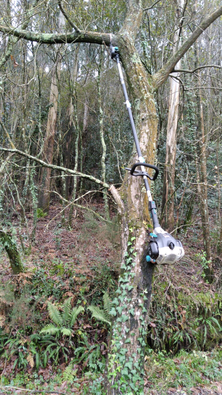

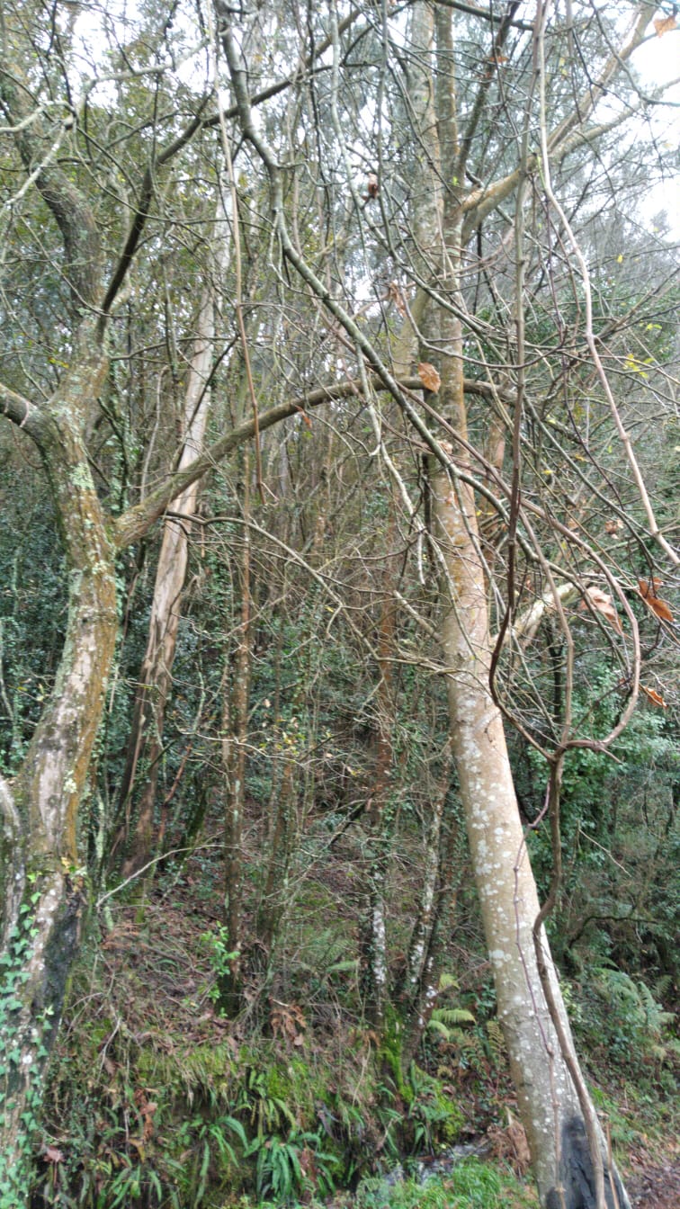

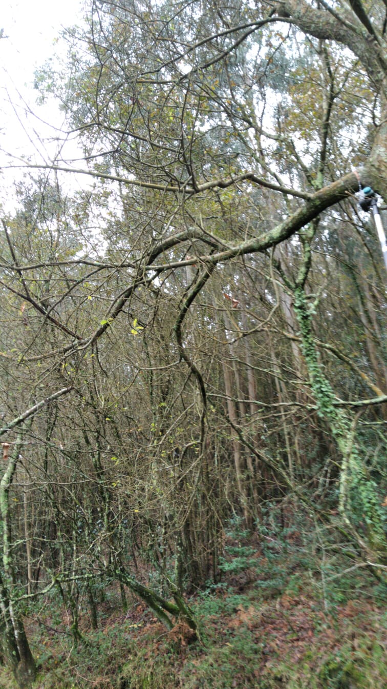

hoy estube solucionando un problema de poda en altura con el viento y terreno blando tengo un arbol que estaba apunto de caer llevandose a otro en el cual estaba enganchado como se ve en la foto , la solucion antes de soltarlos es quitarle peso del lado inclinado  el arbol esta justo en un desnivel por lo que  la altura por detras es mayor seria peligroso poner una escalera y subirse con una motosierra por que el estado de sujeccion de este arbol es una loteria y puede ceder.
con posar la espada y darle al gatillo ya se empieza a serrar sin riesgo   , para evitar roturas por caida  enganche la maquina por detras
la rama en cuestion era muy larga para el poco apoyo que tiene el arbol ,  sobre 5 metros en horizontal , al cortarla corte ya la que mantenia a los dos  arboles sujetos y en principio apenas cedio  parece que ambos estan ya seguros , cuando deje de hacer invierno  y ventolera , le enganchare un cable para ponerlo un poco mas derecho .
