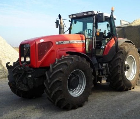

MASSEY FERGUSON 8260
Motor: Valmet 634 DWBAE 6T
7400 cc
Potencia DIN : 215 cv / 158 kw
Potencia ISO TR14396: 231 cv / 170 kw
Par: 961 a 1400 rpm
Capacidad depósito de combustible: 456 L
TdF: 540 / 1000 rpm
Caja cambios: MF-Dynashift Plus 18/8-18
Velocidad máxima: 40 kms/h
Bomba hidráulico: 110 L
Bar: 200
Capacidad de elevación: 10200 kgs
Capacidad de elevación frontal: 5000 kgs
Eje DT: MF-AG 200HP/AS
Trasera: MF-HDO 110
Neumáticos delanteros: 480/70R30
Neumáticos traseros: 620/70R42
Radio giro: 5700 mm
Vía delantera: 1690 mm
Vía trasera: 2170 mm
Longitud: 5250 mm
Ancho máx: 3150 mm
Altura: 2460 mm
Distancia entre ejes: 3070 mm
Distancia al suelo: 500 mm
Peso en vacío: 8850 kgs
Relación peso-kw: 56
Cabina: MF
Nivel de ruído en cabina: 72 dB
Asiento: Grammer

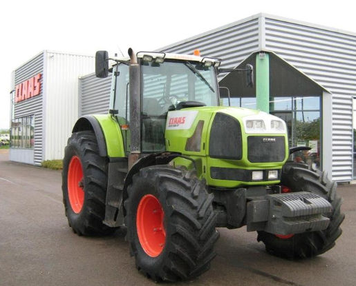

RENAULT ATLES 926 RZ
motor: Deutz 1013-FC con 6T cilind. (108x130) -agua- wastegate+intercoler
cilindrada: 7151 cc.
régimen nominal: 2200 rpm
potencia DIN : 160 kw : 218 cv
potencia ECE-R24: 166 kw :226 cv
par motor: 990/1500
capacidad depósito de combustible: 455 l.
caja de cambios: Funk-Full Powershift 18/8
velocidad máxima: 40 km/h
tdf: 540E-1000 rpm
tdf frontal opcional: 1000 rpm
bomba hidráulica: 110 L
bar: 200
capacidad de elevación: 12000 daN
capacidad de elevación frontal: 6600 daN
eje delantero : DANA 750- 102/A90-1AS
trasera: GIMA - GBA32
neumáticos delanteros: 420/85R30
neumáticos traseros: 20.8R42
radio de giro: 5200 mm
vía delantera : 1570 - 2270 mm
vía trasera: 1570 -2270 mm
peso en vacío: 9660 kgs ( 4770 kgs) ( 4610 kgs)
peso en bruto: 12350 kgs. (5000 kgs) (7750 kgs)
carga útil máxima: 2690 kgs (230 kgs) (3140 kgs)
relación peso-kw: 60
longitud total: 5040 mm
anchura: 2930 mm
altura: 3210 mm
distancia entre ejes: 3040 mm
altura sobre el suelo: 540 mm
nivel de ruído en cabina: 74 dB
cabina: Renault
asiento: Grammer - aire
2000/02

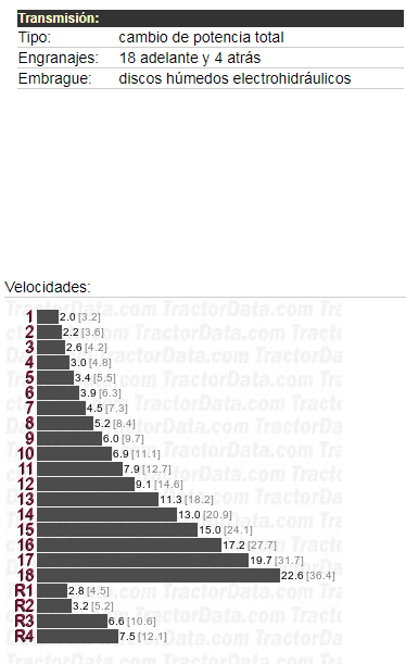

Mensaje por Voodoo »
Un Magnum 225 de 2012, la velocidad mínima es 3,15 km/h a 2000 rpm (rated speed).
2000 rpm es la velocidad nominal del motor.
Re: LOS GIGANTES SOBRE RUEDAS
Datos de tractor data de este modelo.
atrás pone = 12.1
Mabasa
Mensajes: 13803
Ubicación: españa
Mensaje por Mabasa »
Voodoo escribió:Mabasa, deberías revisar la velocidad mínima.
No puede ser 12,4 km/h.
En el modelo (2003) expuesto anteriormente es correcta la velocidad en los modelos vendidos en Alemania.
Rückwärts (hacia atrás): 12.4 km/h
En los más modernos esto varía.
2 transmisiones:
Estandar: 18+4
Kriechgang: 24+6
adelante: 40- atrás 3.4 km/h
