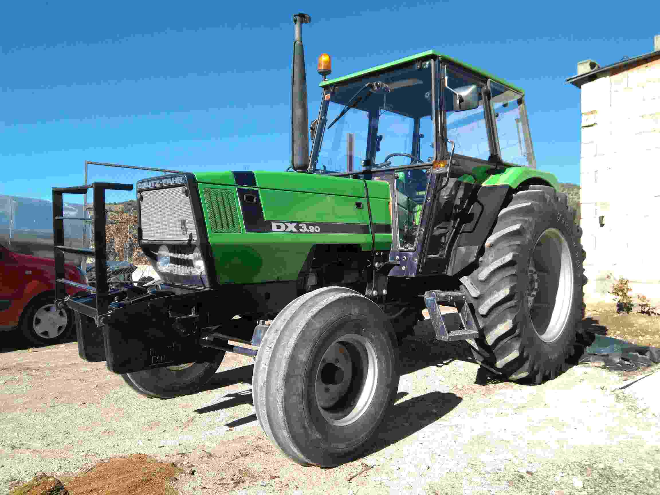

Buenas. Retomo éste post, a ver si me podéis ayudar. Seguro que alguien conocerá el tema.
Mi Deutz Farh DX3.90 va de maravilla. Pero tengo la duda de si el elevador tiene esa posición para que el apero no se salga si el terreno de labor es muy duro.
O si la única solución que tengo es echar peso encima del apero...
El tractor lo compré usado, y no tengo demasiada experiencia con él.
Os agradezco mucho vuestra ayuda.

Ésta es la máquina en cuestión.

Re: Tractores Deutz
Buena maquina!!
El elevador de ese tractor solo hace fuerza para levantar, baja por gravedad, a mas peso mas pude bajar.
Justo al lado de la palanca que sube y baja hay una que solo tiene dos posiciones, arriba y abajo, abajo mantiene la altura que "manda" la otra palanca, es para llevar sulfadoras, abonadoras....
Arriba es para arar y vaya siempre a la misma profundidad( se regula con el tope que hay en recorrido de la palanca que sube y baja) haga lo que haga el tractor

Re: Tractores Deutz
El tirador vertical que puede sacarse hacia arriba es el control de esfuerzo. Sube el apero cuando el esfuerzo es demasiado y lo baja cuando el esfuerzo es bajo. Digamos que hace que el tractor are sin tener que tocar la palanca de subir y bajar.
Por el contrario hacia abajo, la altura del elevador es constante.

Re: Tractores Deutz
Comprendo. Es que en algunos trabajos con tierra dura se sale el apero.
Y como además de esos 2 controles que decís, lleva atrás, al lado del tercer punto otra palanquilla que se gira o algo así...
Pero esa ya ni idea. No sé si sabéis a cuál me refiero. Una palanca pequeña de redondo fino, que parece que se le puede girar.

Re: Tractores Deutz
Creo que esa palanca de atrás, es para bloquear el tripuntal arriva y que no se baje, mejor no tocarla, luego hay un usillo en la ballesta del tercer punto que se spreta pata ir en transporte, pero no se debe olvidar aflojarlo antes de empezar a a tabajar, o no controlará la bomba

Re: Tractores Deutz
Es diferente que el apero no penetre en el terreno si está muy duro, a que la profundidad de trabajo sea poca estando el terreno para arar bien.
En ese modelo concreto no sé, en DX 6.50 el control de esfuerzo es mecánico por varillaje, y hay dos posiciones, una para esfuerzo normal y otra para esfuerzo elevado. Se cambia de una a la otra cambiando de un taladro del varillaje al otro.

Re: Tractores Deutz
Buen bichaco!! Y a buen paso.
Ese es el 6.50?
Y otra pregunta: yo suelo trabajar a 1500/1700 vueltas. ¿Esos motores van mejor más altos de revoluciones?

Re: Tractores Deutz
Depende del trabajo a realizar. Arar, lo que es arar, a 1500 no se debe hacer, y a 1700 tampoco.HUESCAR escribió: Y otra pregunta: yo suelo trabajar a 1500/1700 vueltas. ¿Esos motores van mejor más altos de revoluciones?
En cambio arrastrar el rodillo a 1500 es correcto.
Es como andar en bici, si pones el plato grande y el piñón pequeño, la velocidad de pedaleo es baja y el esfuerzo mucho.
Prefiero buena velocidad de pedaleo y menor esfuerzo.
