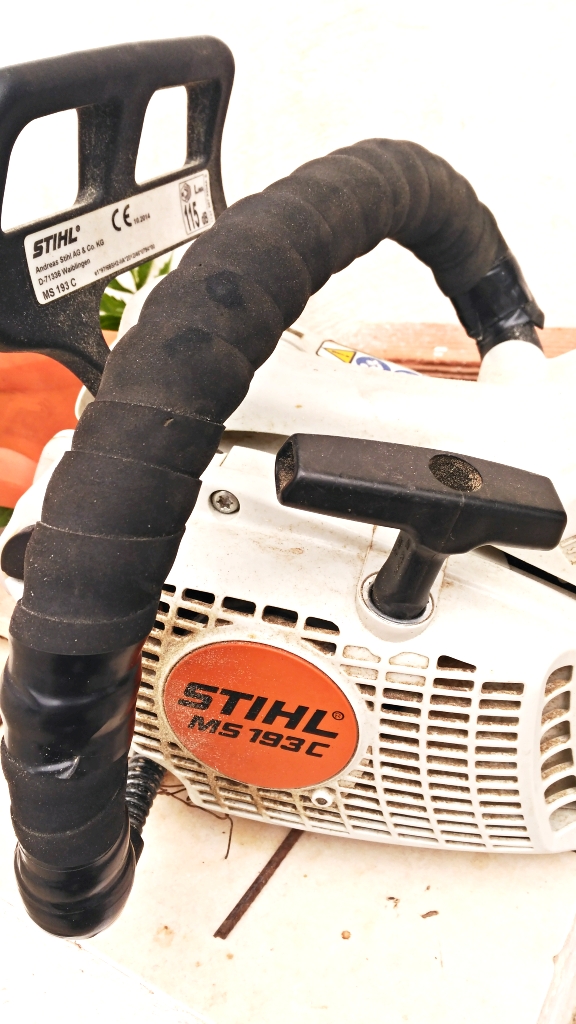

Como el mango me resultaba estrecho y duro le puse una cinta de manillar de bici para agarrar mejor y absorber vibraciones.
armagnac
Mensajes: 682
Re: Motosierras
Mensaje por armagnac »
si te es así mas cómodo,,pues ya lo tienes.
de todas formas,las vibraciones las tiene que absorber el sistema antivibratorio,pasa,que esta marca sigue usando silentblock de muelles de acero y goma dura.
las maquinas que estoy usando,llevan los silentblock de goma y no notas siquiera las vibraciones.
