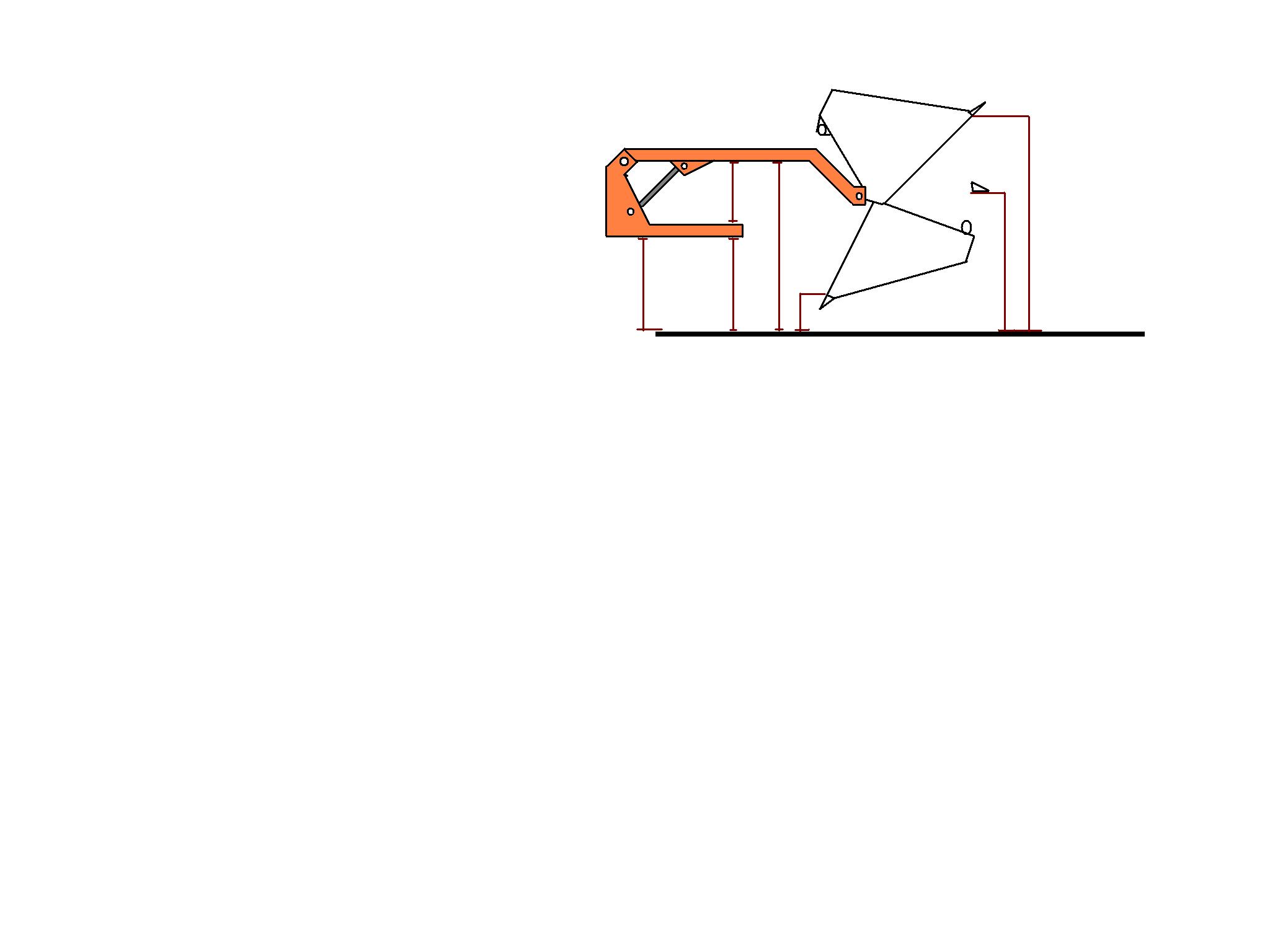

yo la pala mia la ajusto así con una vara de medir encima un chapon ,lo de más alta de un lado que de otro son varias cosas , una es porque los latiguillos no son igual de largos ,que cuando le das maniobra la botella más cerca al distribuidor hace tope antes ,si pones los 2 latiguillos iguales se arregla .eso más holguras en casquillos o burlones ten en cuenta que 2 milímetros de holgura en la botella 1 por punta o burlón en punta puede ser 5 centímetros de diferencia facil segun el largo ,puede ser la cuchara puedes ponerla sobre un chapón a un metro de altura el brazo y cargando y descargando el cazo mides la base de los dientes hay deveria medir igual toda la maniobra del diente IZ-DR al chapon del suelo .luego hay gente pató tube yo a uno que me ponía la rueda nueva y la vieja alante como esos que llevan el rotabator cruzado igual.

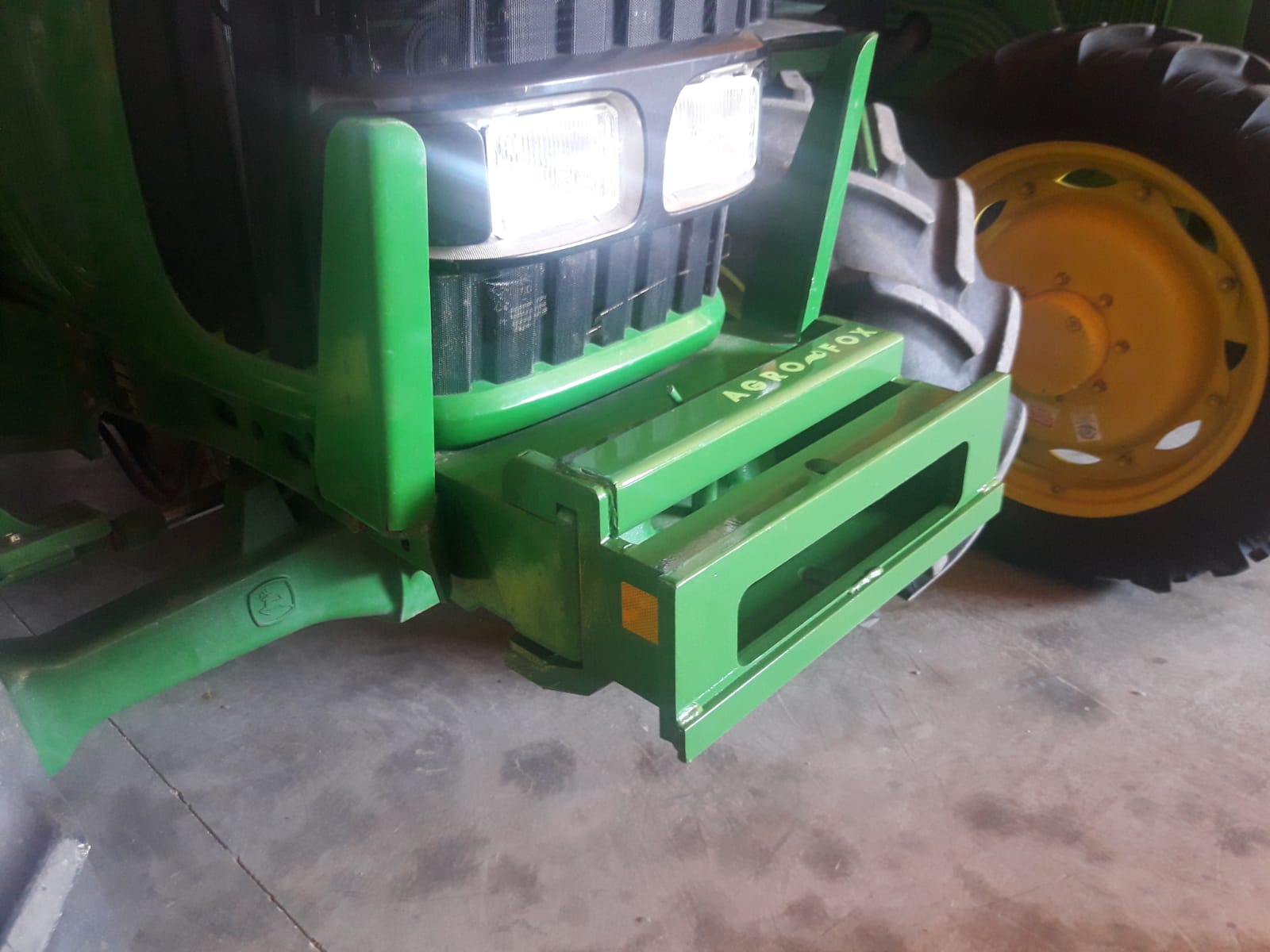

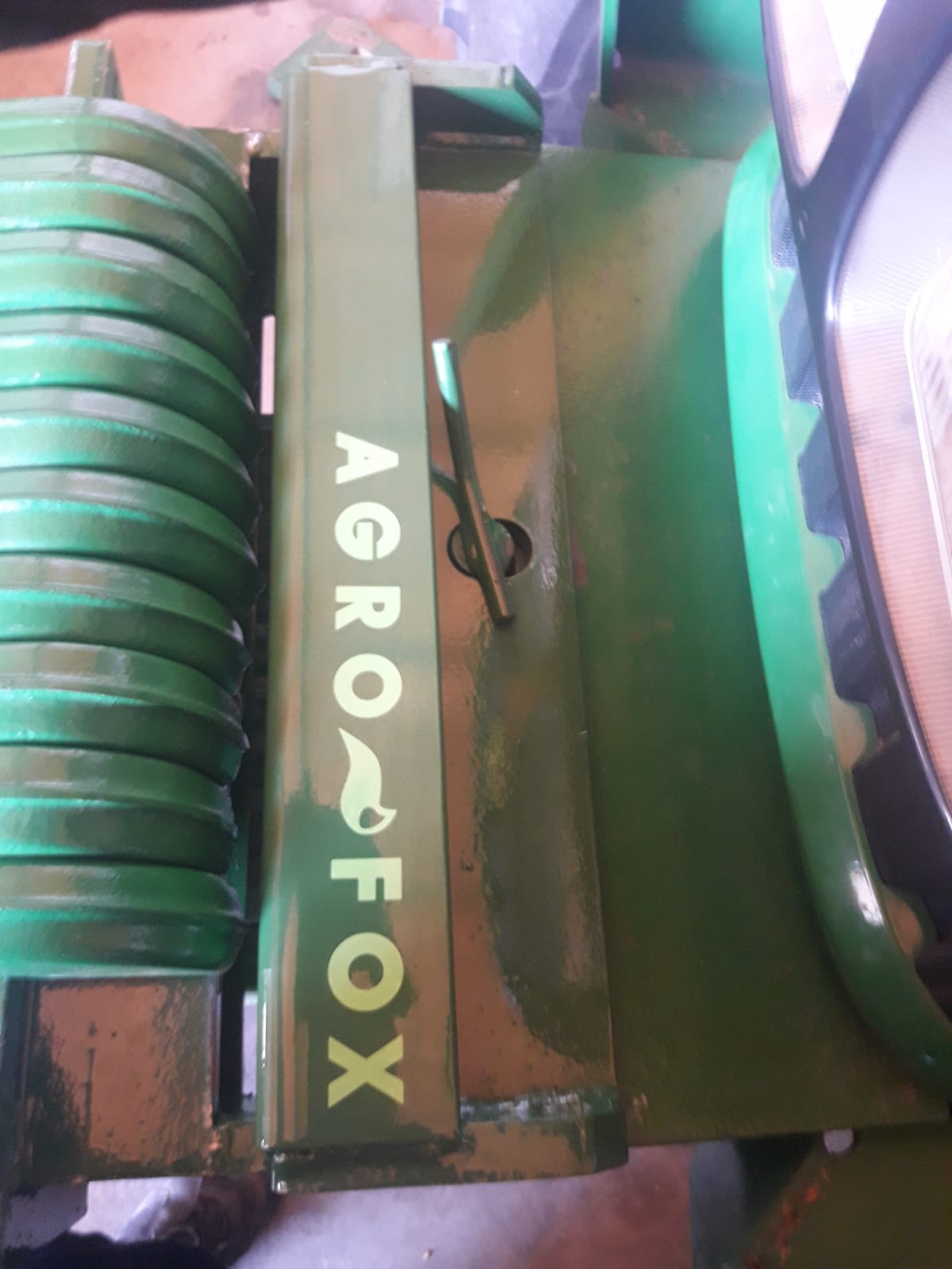

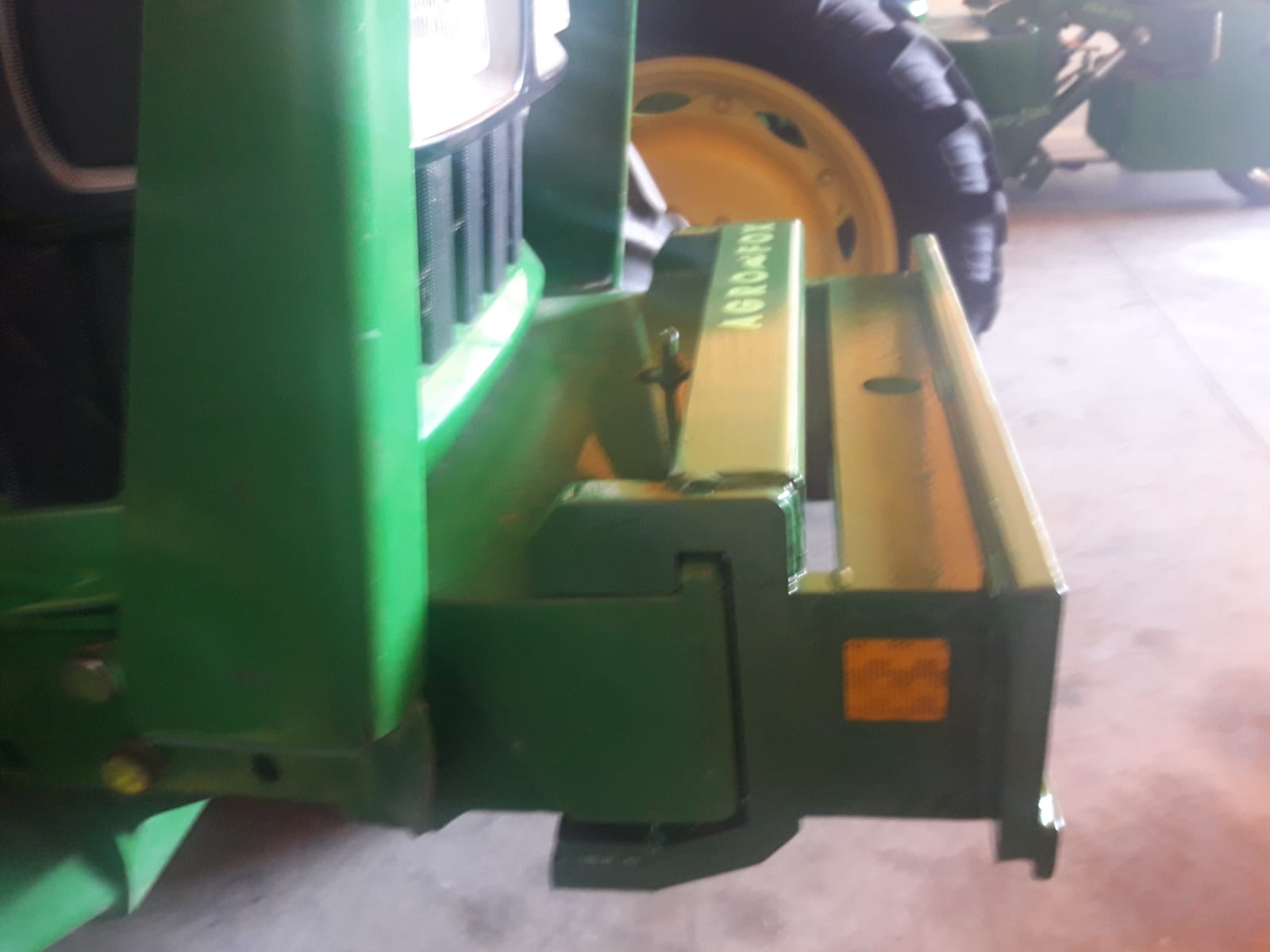

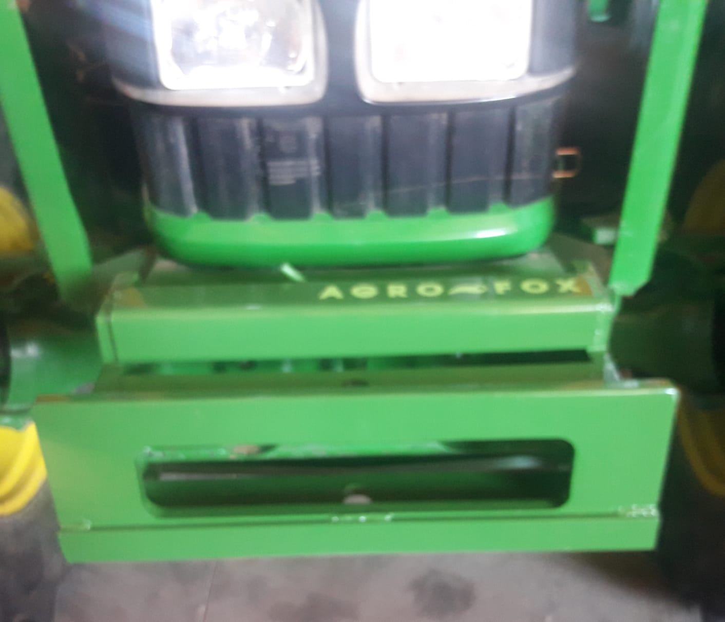

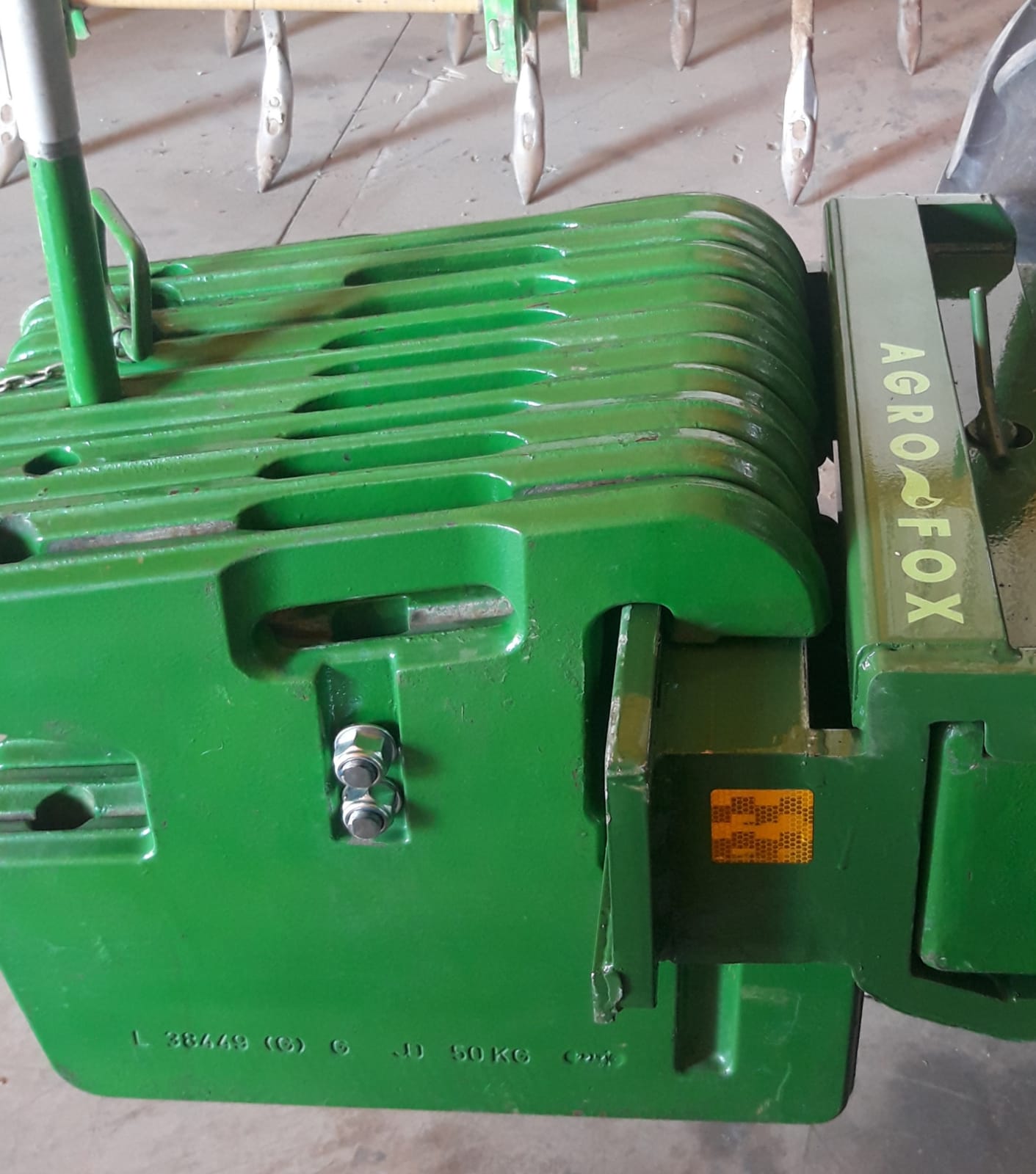

Soporte para contrapesos AGRO-FOX FX-18
Este soporte permite retirar todos los contrapesos juntos de los tractores John Deere.
Las medidas 60 cm hasta 16 contrapesos, 70 cm hasta 18 contrapesos, y 90 cm hasta 22 contrapesos

FOTOS DEL BULÓN LIBRE

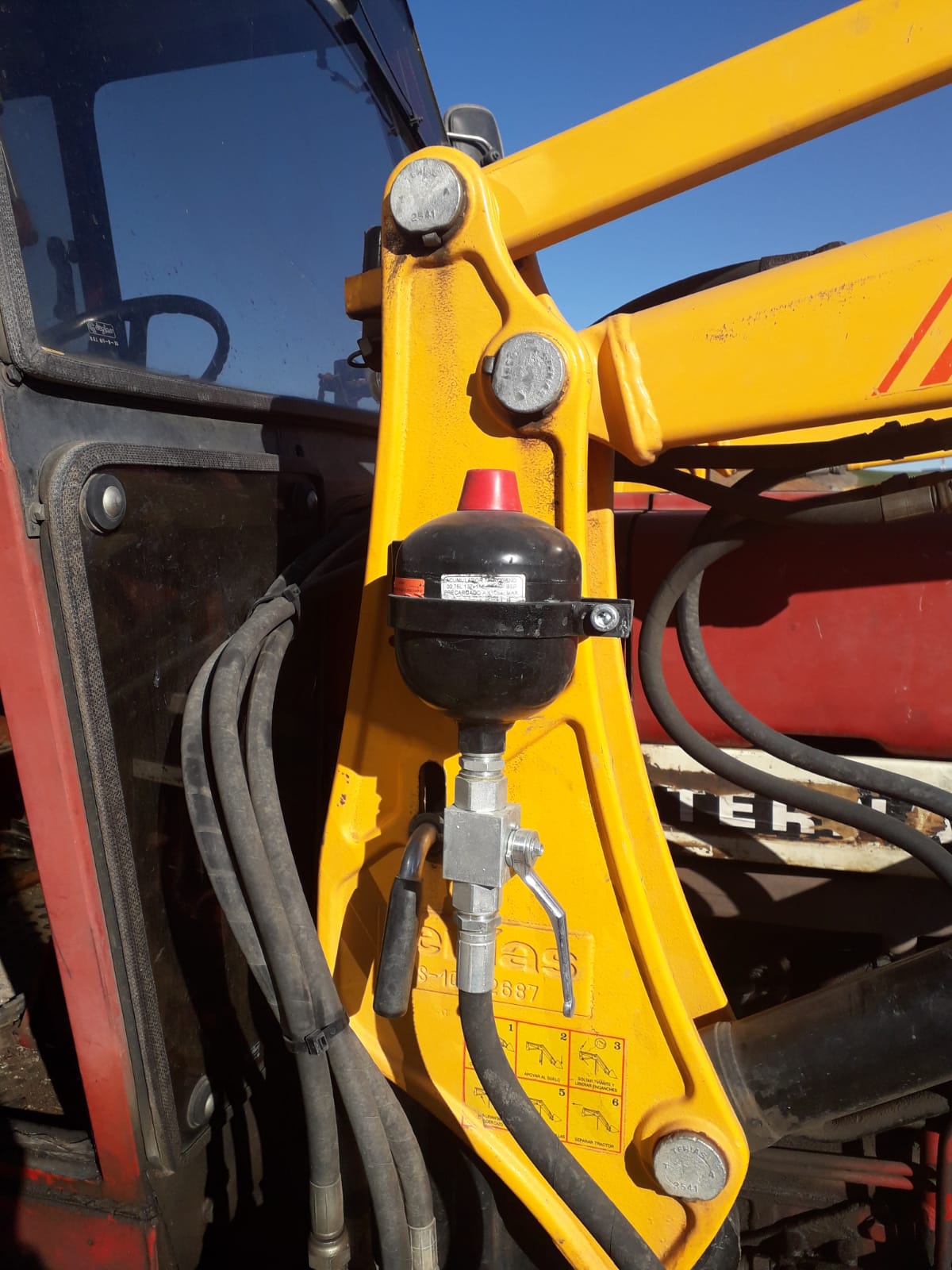

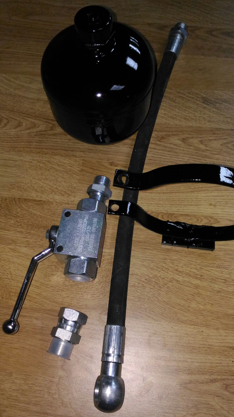

KIT SUSPENSION PALA PARA TODOS LOS MODELOS AGRO-FOX
Se compone de acumulador precargado, latiguillo 700 mm, llave de corte, "T" adaptadora, arandela soldable o atornillable. Envíos a toda España.

Cuántos kilos mínimo necesita para notar el efecto y cuánto por metro lineal oscila la punta.

Buenos días. En nuestro caso el efecto suspension se nota con el cazo vacío y cargado Puesto que entendemos que con los brazos solos de la pala no es necesario,
No entiendo que significa por metro lineal... lo que oscila depende del cilindro de la pala y de la altura. Cuanto más baja más oscila... por la posición de la pala en relación al propio soporte , es maa larga la B4 de tanias que la b2, por lo tanto la longitud de la pala influye... la oscilación está entre 20-25 cm...

Claro 240 € más IVA en destino, los portes son por nuestra cuenta...
